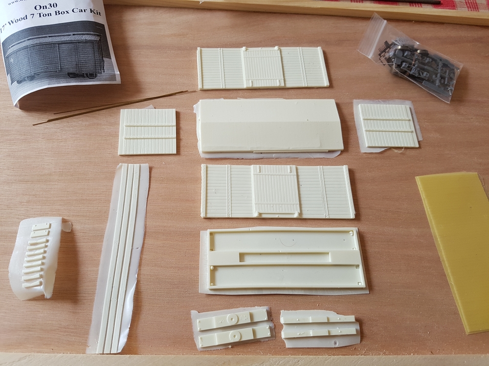

Ayant besoin de me détendre, j'ai dégoté un kit qui me semblait sympa chez http://www.locopainter.com. C'est une réédition, cet artisan ayant récupéré apparemment pas mal de produits.
Le kit est en résine et présente assez bien, bien qu'il y ait des imperfections visible dès la photo ci-dessous.
La notice... Bah elle est à chier. Mr. Green Trois feuillets avec du texte sur le premier, du texte et une photo des dessous sur le second et un dessin sur le troisième. Le dessin n'apporte rien, c'est un schéma de principe ; les photos sur le site sont bien plus utiles. Pour ce qui est du texte... C'est à peu près la même chose sur les deux pages, la seconde provenant d'un autre kit. Et les instructions sur la première sont assez peu utiles.

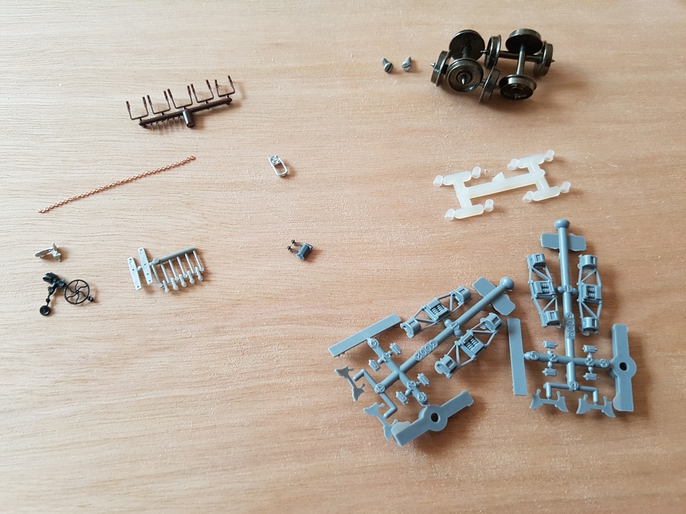

Le kit est fourni avec des accessoires et une paire de bogies, que je craignais, vu les photos sur le site, équipés de roues en laiton. Heureusement non : c'est un petit kit en plastique, fort agréable à monter. Il faut juste ne pas mettre les sabots de frein qui ne passent pas. Ou qui freinent direct. Sans freins, hé bien, j'ai pu voir que ma voie d'essais n'était pas posée parfaitement plate alors que les autres wagons y étaient statiques.
Hop, dégraissage/ébavurage et perçage des trous pour placer les détails !

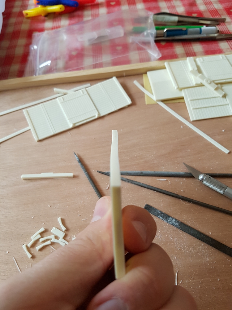

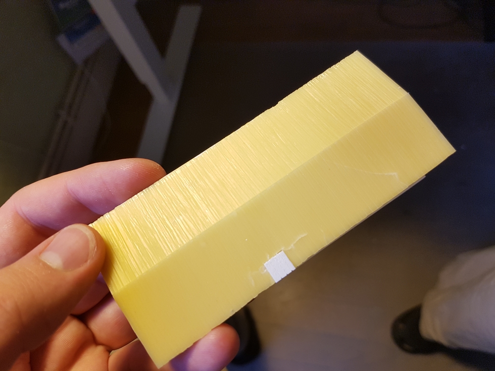

A regarder de plus près, well, certaines pièces ont des bulles (mais ça va), d'autres ont un peu de gauche. « Un peu » :
Et tant qu'à faire, les faces identiques ne sont pas identiques. À trois millimètres quand même.

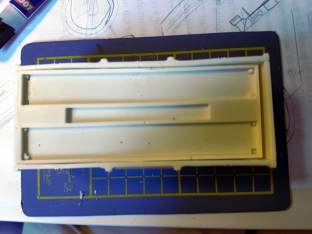

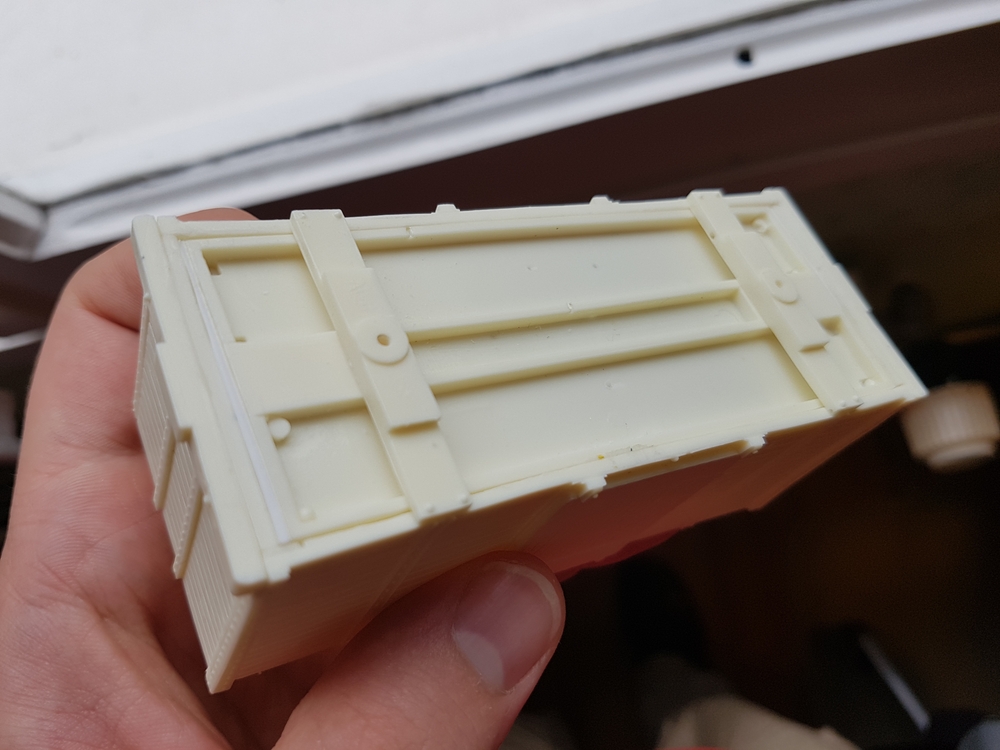

J'ai monté l'ensemble avec une goutte de cyano, pour voir la gueule que ça a. Et je n'ai pas été surpris de voir ce « petit » jour entre le châssis et les caisses :
Un coup de carte plastique dans le creux, et hop, c'est réglé. J'ai monté au passage les supports de bogies et les extrémités du châssis (pour lesquelles il a fallu encore limer la résine).

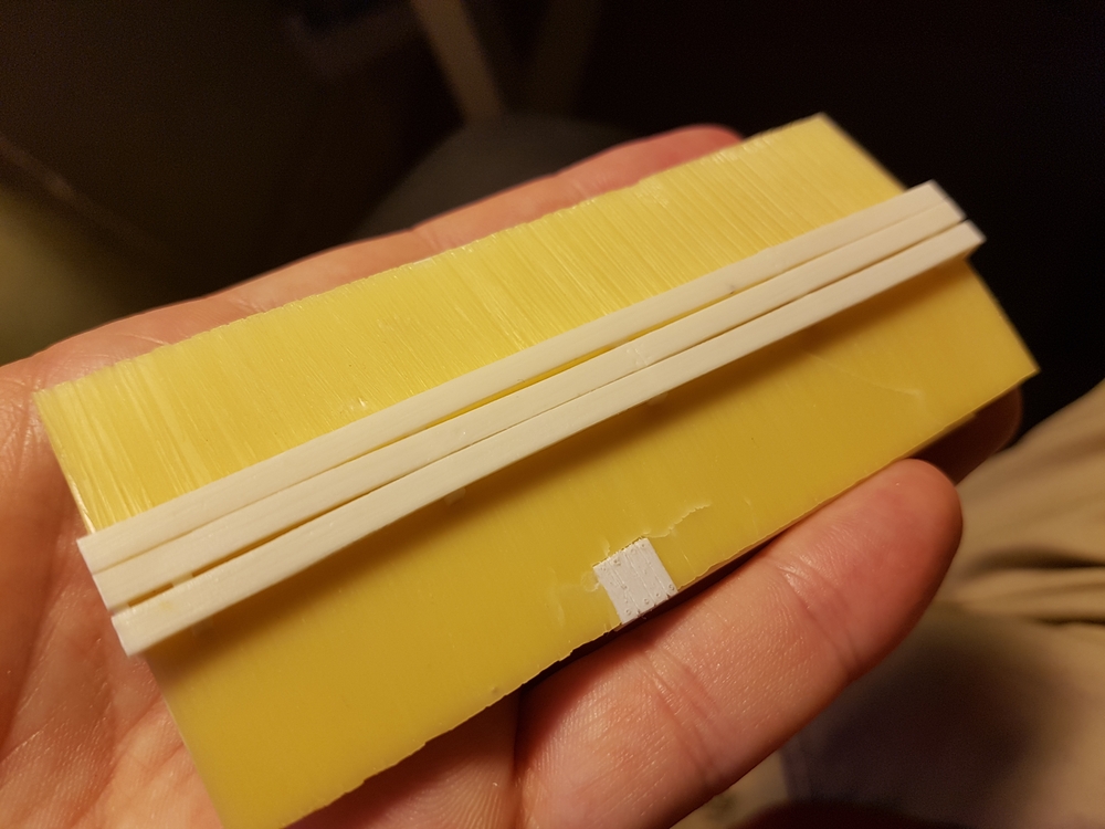

Étape 1, couper la pièce reproduisant les planches de toit en deux. Allez, hop, on y... va... dou-ce-ment eeeeeeet... haddock
Bon, manipulons ce truc qui casse avec encore plus de soin pour éviter que... Et le truc casse juste entre mes doigts, en miettes. Un trou que ça fait !
Bon, bilan.
D'un côté :
De l'autre, la résine a explosé. J'ai du faire une rustine, qui est fort appropriée pour mon joli wagon. Mr. Green J'en ai profité pour tailler les planches qui dépassent du toit pour accentuer l'effet « vrai ».

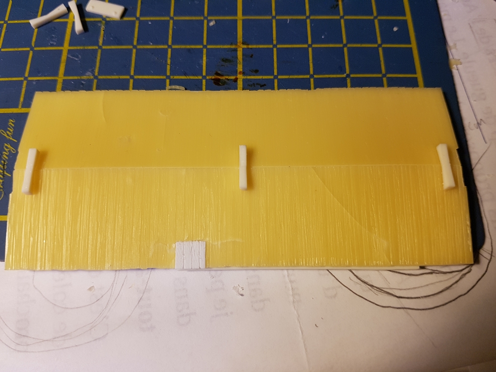

Étape 2, je mets les euh... trucs du toit ?
Il fallait retailler le toit (qui casse tout seul) pour placer les entretoises des extrémités. J'ai serré les fesses, passé la lime, mais ça passe.

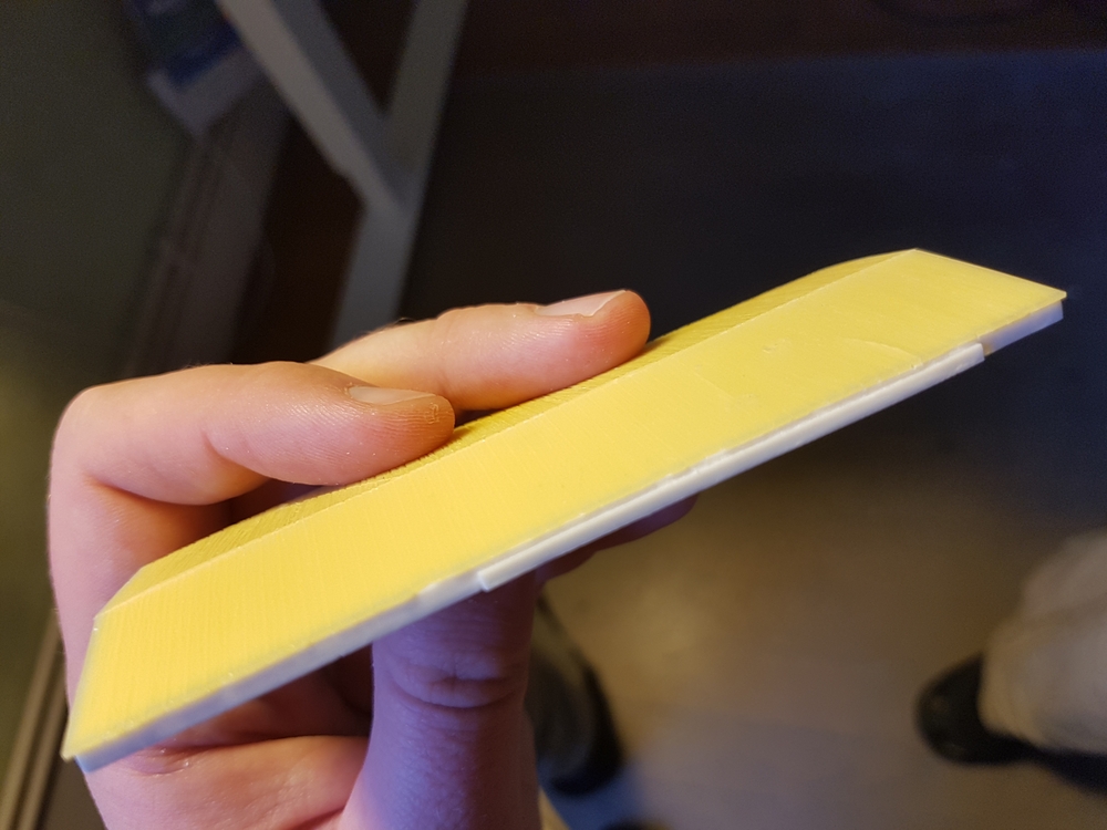

Étape 3, les planches. Easy, juste un peu d'ajustage.
Bilan, je suis plutôt content !

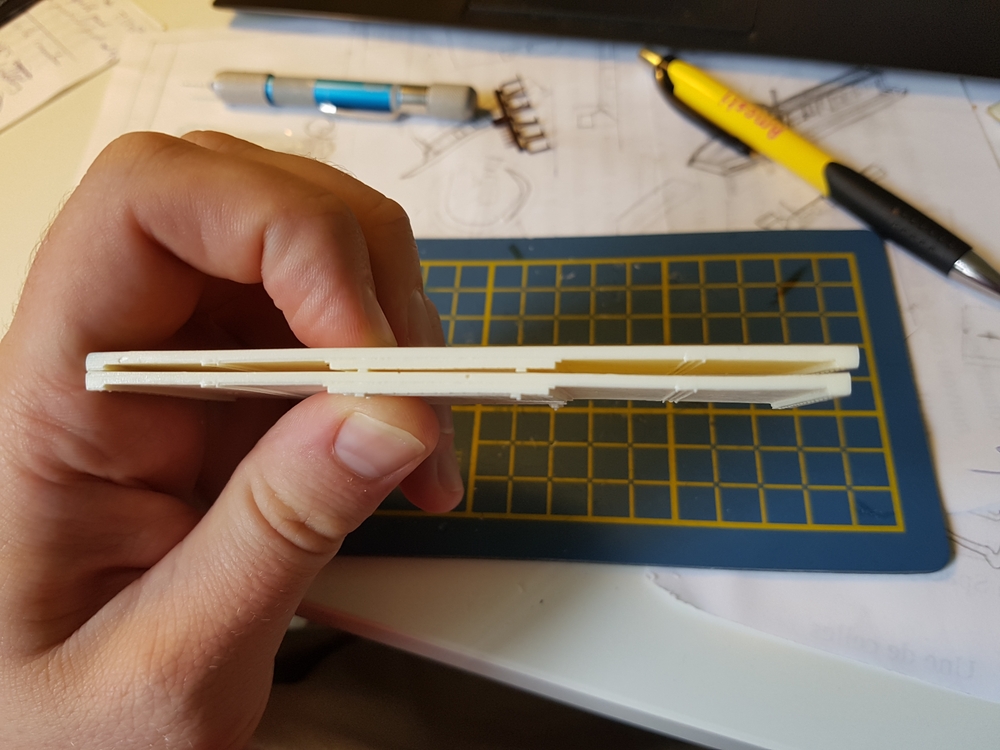

Messages: 2 554
MessagePosté le: Jeu 13 Juil 2017 - 18:58    Sujet du message: Un petit wagon pour le plaisir Répondre en citant
Benoit, j'ai vu que les bogies sont en grappe, je pense qu'ils sont assemblés par collage, et je voulais savoir s'il y a des emboîtements pour parfaire la rigidité.
En attendant la réponse de BEn, comme les bogies viennent de chez Tichy, voici la notice.
