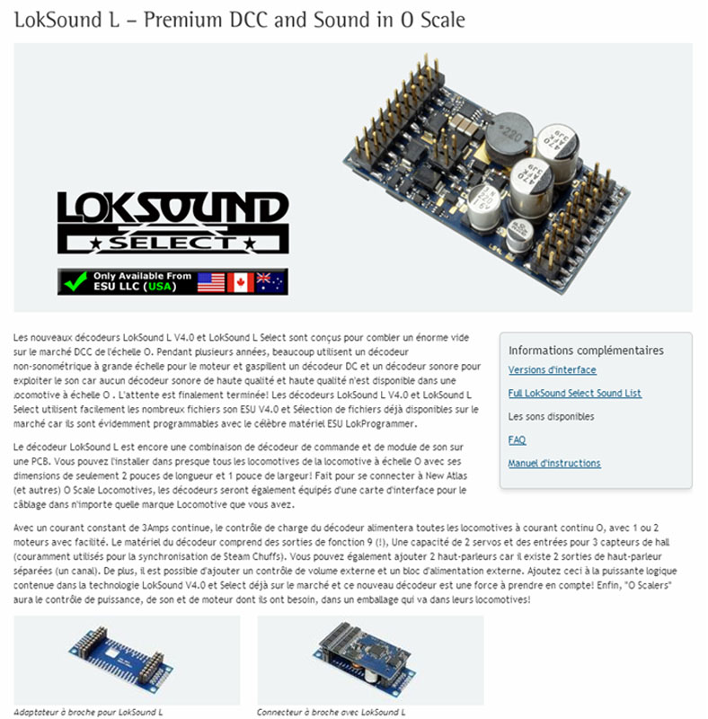

Sur la notice d’entretien livrée avec la loco, ATLAS préconise l’installation d’un décodeur ESU LokSound Select L (Alco 244), référence produit : ESU N°73301.
Toutefois, en cherchant des infos précises sur ladite référence, il s’avère que je ne la trouve pas au catalogue en ligne ESU…

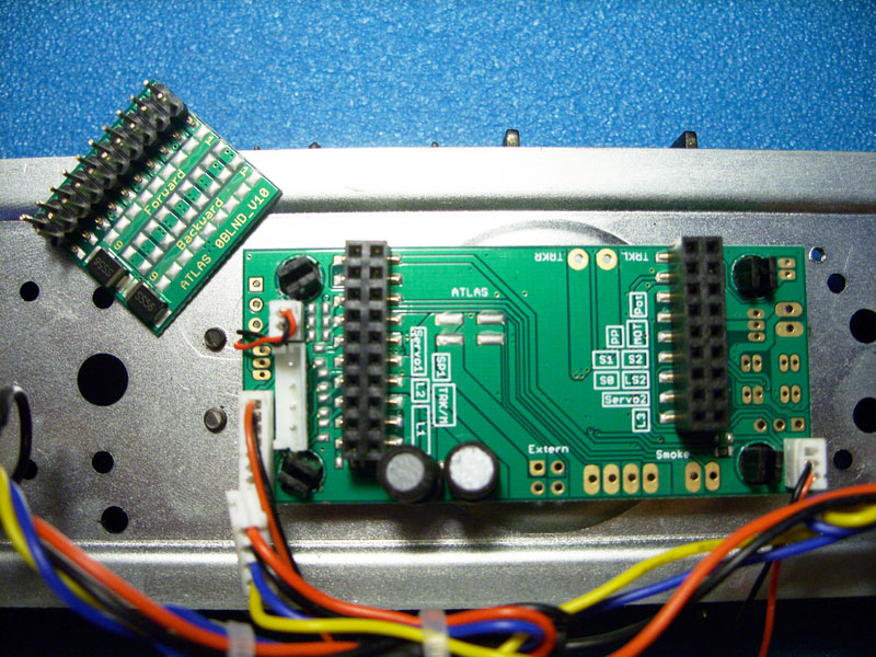

NB: Cette Alco RS3 ATLAS-Trainman (2 rails) est munie d’une platine électronique différente de celle qui équipait les précédents modèles. Cette nouvelle platine est vraisemblablement conçue pour la nouvelle génération de décodeurs. Je vous communique deux photos de cette platine qui équipe d’origine ma RS3 ATLAS : 1ére photo avec module supérieur en place, et deuxième photo module retiré afin d’observer le nombre de broches.
Question : ce petit module démontable est-il là en attente d’un éventuel équipement DCC-sound, auquel cas il faudrait le retirer pour pouvoir monter à la place un décodeur ?... je ne sais pas répondre à cette question.

La raison pour laquelle c'est un peu galère, et ce n'est pas spécifique à l'échelle O, c'est que les décodeurs LokSound Select ne sont pas distribués en Europe. C'est d'ailleurs indiqué sur la brochure. Tes "spécialistes", humm !, auraient dû le savoir. Il faut se les procurer directement aux USA (voir rubrique "Boutiques"). Tu peux le trouver par exemple chez Tony's Trains : https://tonystrains.com/product/esu-73399-loksound-l-select-o-scale-sound-d…
Il suffit de spécifier le son de moteur que tu veux (Alco 244). Ils le programmeront pour toi.
La petite platine n'est là que pour assurer le fonctionnement en DC. Il suffit de la retirer et de mettre le décodeur à la place le jour où tu passes en DCC. Comme tu peux le voir, le décodeur DCC a deux connecteurs.

Monté sans difficulté puisque ATLAS a tout prévu d'origine: donc, aucune soudure à faire, juste à ôter de la platine principale le petit module nécessaire au fonctionnement en analogique (voir photos message précédent) et déposer en lieu et place le décodeur ESU.
