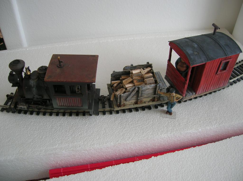

J'avais juste patiné (pour la mettre sur l'étagère Embarassed ) et maintenant je repasse à la case départ et je démonte Rolling Eyes en espérant arriver au moins à un résultat acceptable au moins pour moi...
Voilà ma base
J'avais commis un essai de tender qui va peut être rester en l'état
Donc démontage et... à l'intérieur c'est pas "propre", notamment la vis sans fin Sad

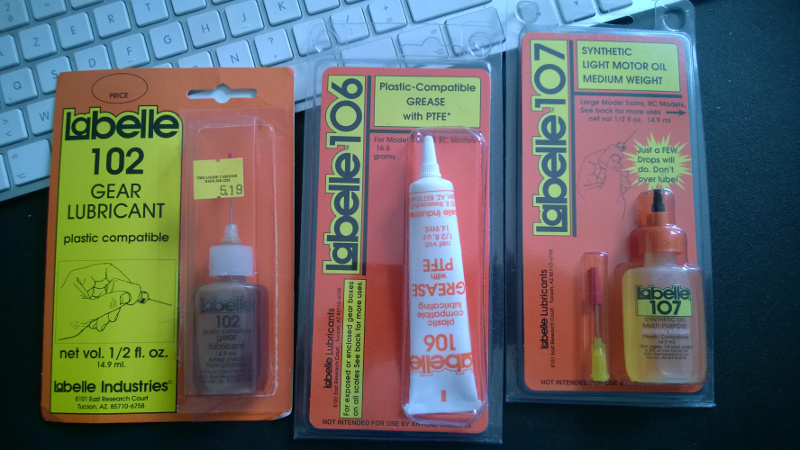

François, pour compléter les conseils forts pertinents de Christian, la graisse figée est souvent la source d'un fonctionnement erratique, notamment lorsque le modèle a été stocké pendant longtemps. Un bon nettoyage et une graisse/huille neuve permettent de faire un rodage dans de bonnes conditions. Pour le nettoyage, de l'alcool isopropylique fonctionne bien.
Par contre, je ne sais pas si le WD40 est approprié pour ce genre de mécanique où pas mal d'engrenages sont en plastique (à l'exception de la vis sans fin). Il est préférable de choisir des lubrifiants compatibles, huiles et graisses. Voici les produits que j'utilise :
Notes la mention "Plastic-compatible". Il y en a sûrement d'autres. Ceux-ci sont les classiques du genre.

Mignon, ce tender !

Bruno fait bien de le dire, car j'avais oublié de mon coté... Je trouve également ce tender très mignon et il complète cette petite machine de belle manière !

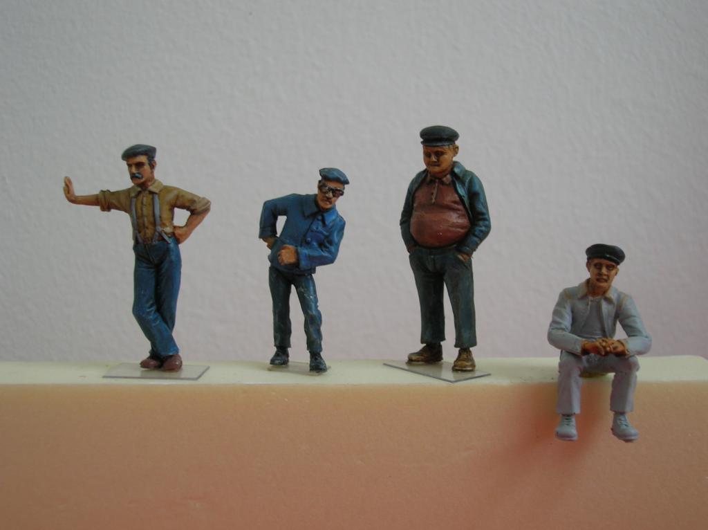

MessagePosté le: Jeu 29 Juin 2017 - 15:52    Sujet du message: Porter 0-4-0 Bachmann Répondre en citant
le (les) persos viennent de chez MK35. C'est du 1/43 et non du 1/48, mais dans la vie il y a des grands et des petits, l'important est que les pieds touchent par terre Wink
https://www.mk35.com/fr/16-civils
d'ailleurs même dans la même gamme de chez MK35, les tailles varient

Messages: 8 194
MessagePosté le: Jeu 29 Juin 2017 - 16:06    Sujet du message: Porter 0-4-0 Bachmann Répondre en citant
Ah. Merci. Ils sont superbes ces personnages. Et tu as raison pour la taille Wink
