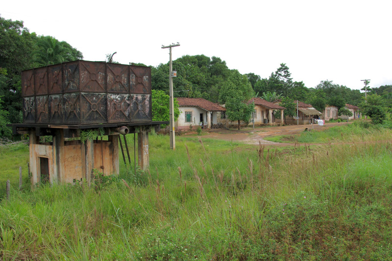

Je préfère ouvrir un nouveau sujet pour traiter de la partie réalisation du décor du projet Chocolatal.
Pour faire suite à l'étude du château d'eau (caixa d'agua) dans le fil dédié du projet, bien évidemment, ce sujet va d'abord traiter de la réalisation de ce dernier.
Pour rappel, le but est d'essayer de reproduire ce château d'eau ( ou du moins de s'en inspirer très fortement ) qui était utilisé sur le réseau de l'EFMM (Estrada de Ferro Madeira Mamoré) :

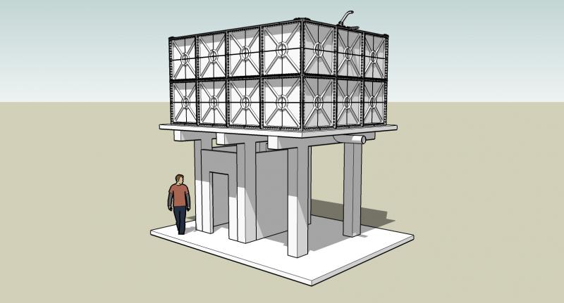

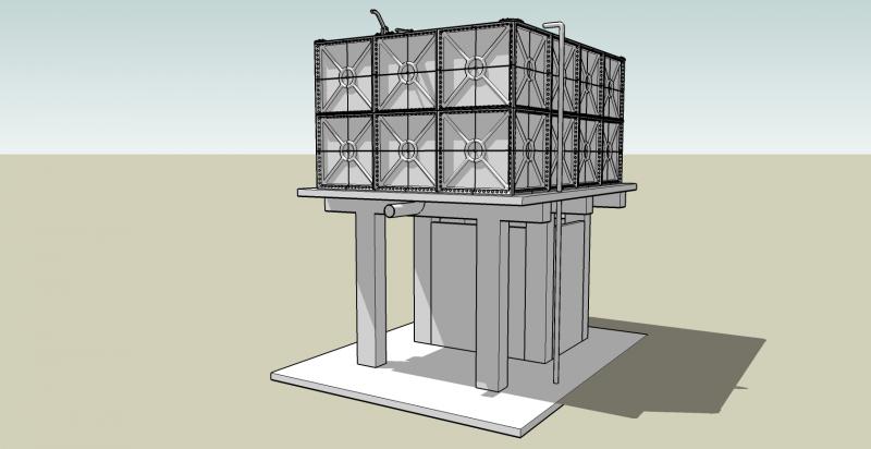

J'ai réalisé un modèle 3D du château d'eau, dont voici deux vues :
J'ai fait imprimer la cuve du château d'eau en 3D par Shapeways, ou plutôt ses quatre faces. Et le colis est arrivé aujourd'hui :
Il ne reste plus qu'à découvrir le résultat !
A suivre...

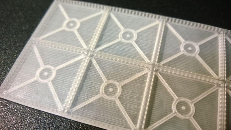

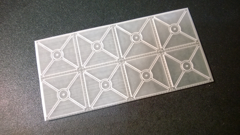

Examen d'une des faces :
Franchement, je suis agréablement surpris. Pour un premier essai, c'est bluffant ! Toutes les têtes de boulons sont ressorties Shocked
Seul petit bémol, les surfaces planes laissent apparaître des stries. Pourtant, l'orientation de l'impression que j'avais demandée aurait dû éviter cela.
Bon, ce n'est quand même pas dramatique Wink (*)

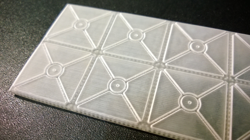

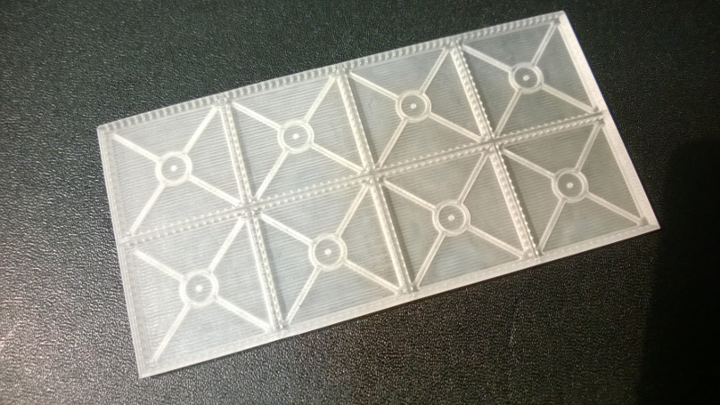

L'autre coté :
Pas mal du tout !
Content je suis
Reste les pièces de détail...
(*) En examinant les autres faces, ce défaut est bien moins apparent. Bizarre.

Les têtes de boulons ressortent vraiment bien. Okay
J'avais été très déçu par ces stries pour les caisses à eau de ma Mallet de l'Uintah en On30. Sad

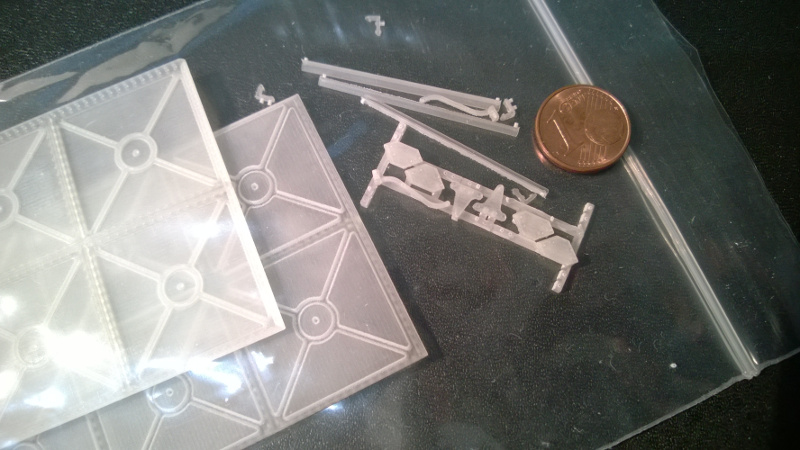

Suite. Les petites, petites, petites pièces :
Là aussi, elles sont bien sorties. Certaines se sont détachées du support. Mais je m'y attendais un peu, vu que j'avais mis une section minimale pour leur support. Par contre, il en manque une Crying or Very sad
Quant au bras, qui est sensé supporter le câble ou la chaîne permettant l'ouverture de la bonde, je doute de sa résistance. De même pour le support de la poulie. C'est pour ça que j'en ai prévu deux, pour faire un essai.
Si c'est trop fragile, il faudra faire appel au plan B.

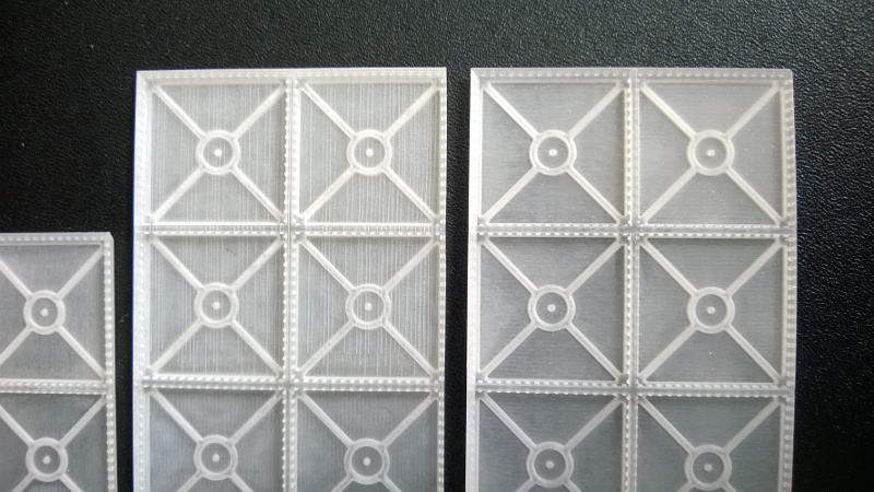

Les "stries" sont dues au procédé d'impression. On ne peut pas y échapper. La seule chose qu'on peut faire, c'est orienter le modèle pour que les surfaces les plus planes soient imprimées à l'horizontale. C'est à priori pour ça que j'ai conçu le modèle sous forme de faces plutôt que d'une cuve en un seul bloc. C'est également la raison pour laquelle je suis surpris de retrouver des traces aussi visibles. Il est surprenant que l'état de surface varie entre deux pièces :
La face de droite est quasiment parfaite.
J'ai envoyé un message à Shapeways hier soir pour leur faire part de ce problème. J'ai reçu une réponse ce matin m'informant qu'ils allaient investiguer de leur coté, avec l'aide des photos que je leur ai fourni, car cela leur semble anormal. Les pièces ont été imprimées sur le même plateau. En attendant, ils m'ont proposé de ré-imprimer mes pièces ! Chapeau bas pour leur support.

Très beau résultat Okay Les stries sont dues (certainement ) aux mouvements de l'extrudeur pour remplir la surface . On les voit certes , mais est ce qu'on les sent en grattant avec l'ongle Question Dans ma petite expérience , je me suis aperçu qu'il était parfois préférable d'imprimer une pièce verticalement que horizontalement car les hauteurs de couches sont de 0.1mm alors que le diamètre de l'extrudeur est de 0.4mm . Par exemple , un mur de brique sera plus fin et réussi imprimé à la verticale que à l'horizontale .
Messages: 8 194
MessagePosté le: Jeu 29 Juin 2017 - 16:40    Sujet du message: [Amazonie] Modules Chocolatal - Décor Répondre en citant
Très beau résultat Okay Les stries sont dues (certainement ) aux mouvement de l'extrudeur pour remplir la surface . On les voit certes , mais est ce qu'on les sent en grattant avec l'ongle Question
Oui, on sent le relief sur les faces les plus impactées. Shapeways vient de me confirmer que le problème est bien de leur coté. Rien à voir avec mon design. Par contre je n'ai pas de détails.
Pour le FUD, il n'y a pas d'extrudeur à proprement parler, du moins suivant le même concept que sur ta machine utilisant du PLA. Tout passe par le dépôt en couches d'un matériau de support, une cire, puis du matériau plastique qui est polymérisé par UV. Je pense que ces machines de précision peuvent se dérégler, le dépôt de matériau manquer de régularité parfois (on parle de couches d'environ 30 microns !). Même si tout cela doit être contrôlé régulièrement. En tout cas, ils sont réactifs et prennent soin de leurs clients...
