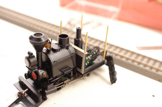

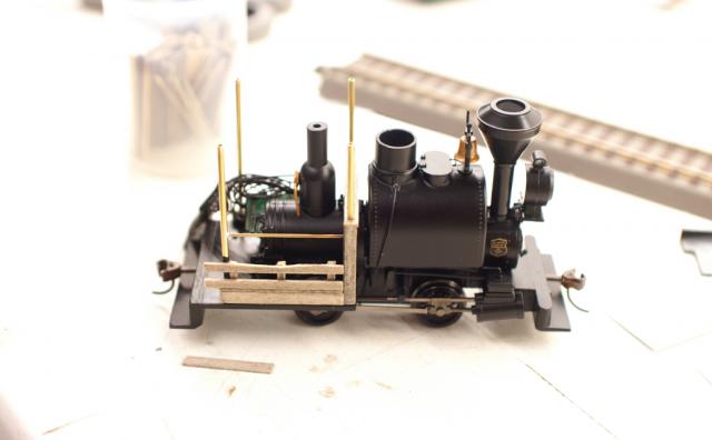

Je poursuis mes chantiers avec cette petite Porter Bachmann en DCC. Au programme charcutage et modification pour obtenir un style très épuré de vieille loco débraillée.

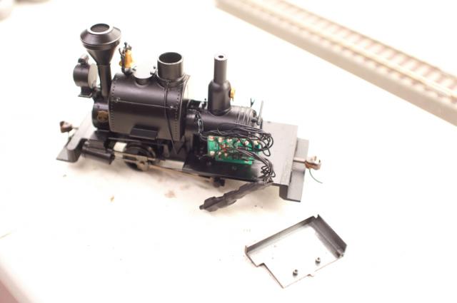

Pour commencer la cabine est démontée et voici comment est câblée une Porter DCC
La platine et son support son démontés, mais tout ce bazar ne sera pas évident à cacher dans une cabine très ouverte Rolling Eyes

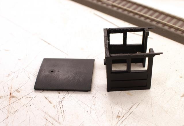

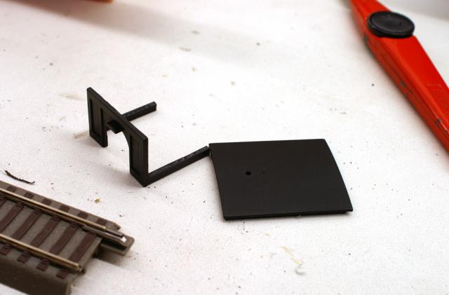

Certaines parties de la cabine d'origine vont pouvoir resservir, mais la scie est de rigueur
et au final il ne reste plus que celà ...

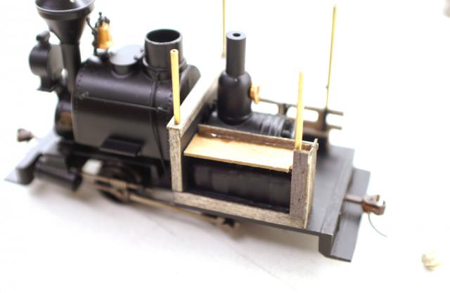

4 tubes de laiton et quelques morceaux de bois plus tard
un bout de laiton de 0.7mm est soudé sur un tube
l'habillage se poursuit tranquillement
C'est tout pour ce début de modification. Pour la suite il va falloir attendre un peu car je repars demain en déplacement pour la semaine Neutral

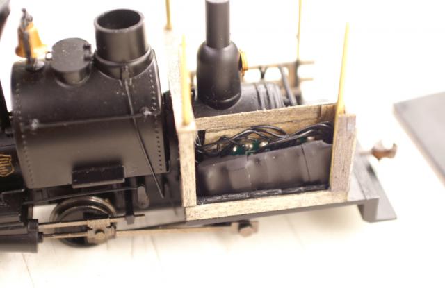

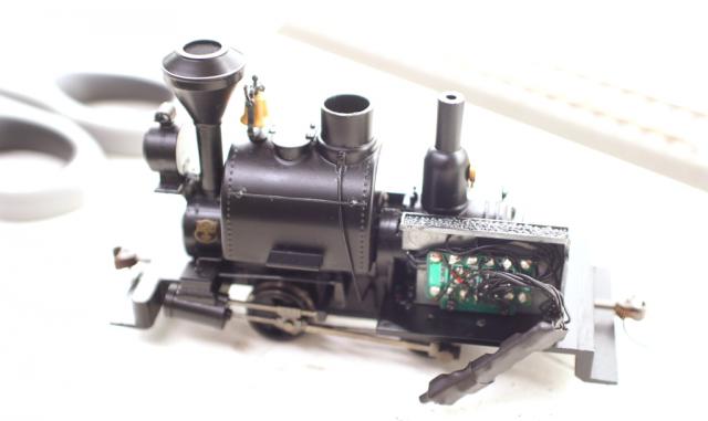

Comment vas-tu cacher le brol électronique dans la cabine ouverte ?
Avec un petit tas de bois, peut-être ? Ou alors déplacer l'électronique dans le toit.
De toute façon, vu la qualité des décodeurs Bachmann, autant tout virer et mettre un petit décodeur genre DZ123 de Digitrax ou équivalent...

Salut les gars. Je vous envoie un petit message rapide depuis mon hôtel en Allemagne, et le tout sans mon matériel Neutral
Donc cette électronique sera effectivement cachée sous un tas de bois sur le coté de la cabine. Mais je vais également raccourcir tous les câbles pour ne laisser que le stricte minimum, ce qui devrait me laisser assez de marge de manœuvre pour faire un truc assez discret et sympa. La solution de mettre l'électronique sous le toit de la cabine n'est pas envisageable, il n'y a pas assez de place et il serait quasi impossible de dissimuler tous les câbles. Quand au décodeur Bachmann, il est clair que si cette loco était la mienne il aurait fait le grand saut depuis un moment, mais ne donnons pas trop d'idées farfelues à son propriétaire j'ai déjà bien assez de boulot à faire pour lui depuis maintenant une année ...

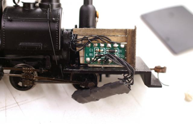

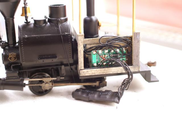

MessagePosté le: Dim 25 Juin 2017 - 19:39    Sujet du message: Modif d'une Porter Bachmann DCC Répondre en citant

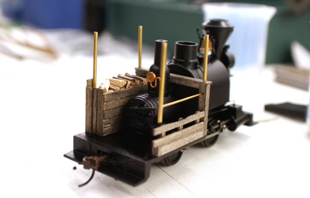

Quelques avancements aujourd'hui...

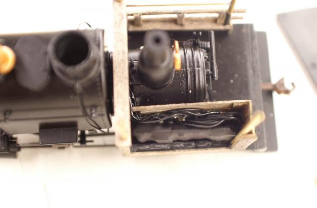

J'ai reconstruit un cache pour l'électronique en utilisant du bois
Vu de l'autre coté, on se rend vite compte du problème de place, et de la longueur inutile des fils d'origine
Tout à été déssoudé et les fils prennent maintenant nettement moins de place
En fin de compte je n'ai pas besoin de raccourcir les fils du décodeur, tout rentre maintenant sans soucis

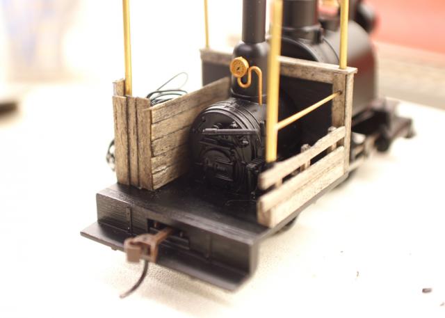

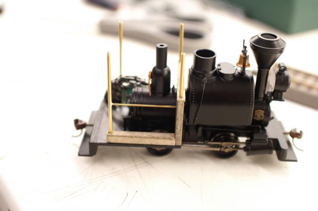

un couvercle en carton bois pour le dessus
et quelques bûches pour finir

Ça rentre au chausse-pied !
