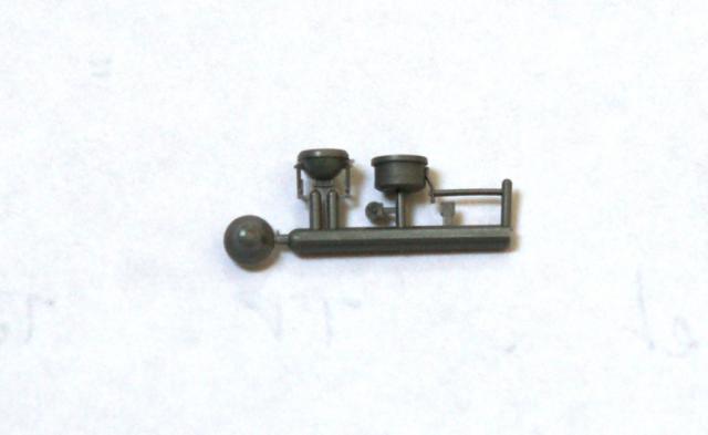

Il y a un set de lampe pour goose disponible chez Grant Line
"TAIL LIGHT AND DRUM HEADLIGHT FOR RGS GOOSE #6" reference 150 au prix de 3.3 USD
Je l'ai acheté, mais il faut de minuscule led CMS car la place est vraiment très juste

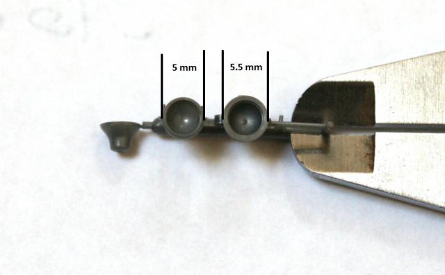

Effectivement Bruno, c’est bien du 1/48eme et j’étais tombé sur ce lien mais je doute que la taille soit bonne, il faut que le phare avant fasse au moins dans les 7mm de diamètre.

Christian, ça m’a l’air bien petit cet ensemble, ça va être compliqué avec ça.

Effcetivement Marc, les deux modèles de lampes semblent petits. Je t'ai pris une photo avec les cotes, mais ne conaissant pas la taille originale des pièces je ne sais pas si cela est à la bonne échelle pour un goose. De mon coté j'ai acheté cet ensemble pour alimenter ma boite à brol Okay
