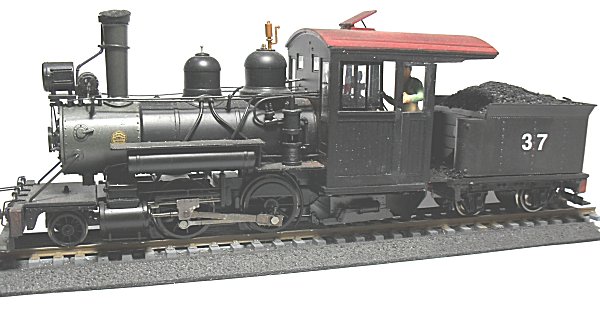

Le modélisme me titillait les doigts et je me suis lancé sur la modif d'une forney. Il n'y a rien de bien nouveau puisque j'ai vu cette modif sur un post de Visman48 aux Etats Unis, et je ne serais pas étonné que cette vieille fripouille de Lloyd l'ai également déjà faite Tire la langue
Le but à atteindre est un truc dans le genre

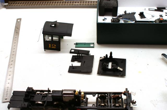

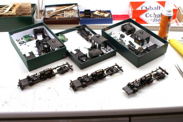

Le travail consiste à complètement démonter cette machine et a couper le chassis. La cabine doit être modifiée, et il faudra rajouter un tender qui recevra l'électronique, tout un programme .... Wink
Bon ben faut bien commencer, donc démontage

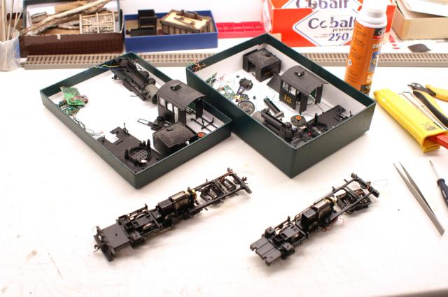

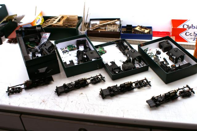

Mais avec une seule c'est pas marrant, alors démontage d'une autre ...
Bon trois c'est encore mieux
Et puis tiens, en voilà quatre
ça fait un sacré chantier, mais il n'y en aura que deux pour moi, une pour Brennus, et la dernière est dispo pour celui qui voudra l'acheter. Si quelqu'un est tenté, n'hésitez pas à prendre contact par MP.

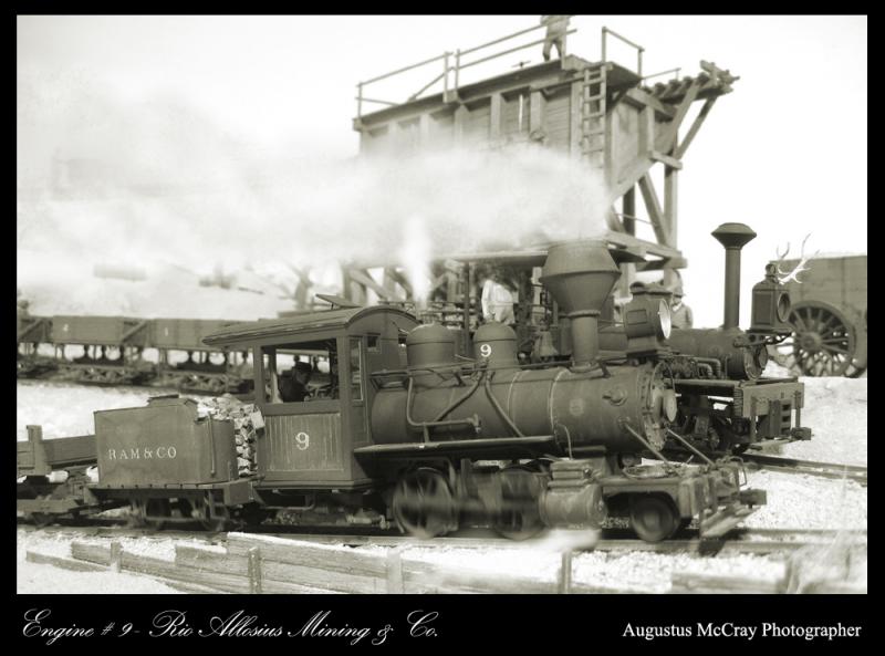

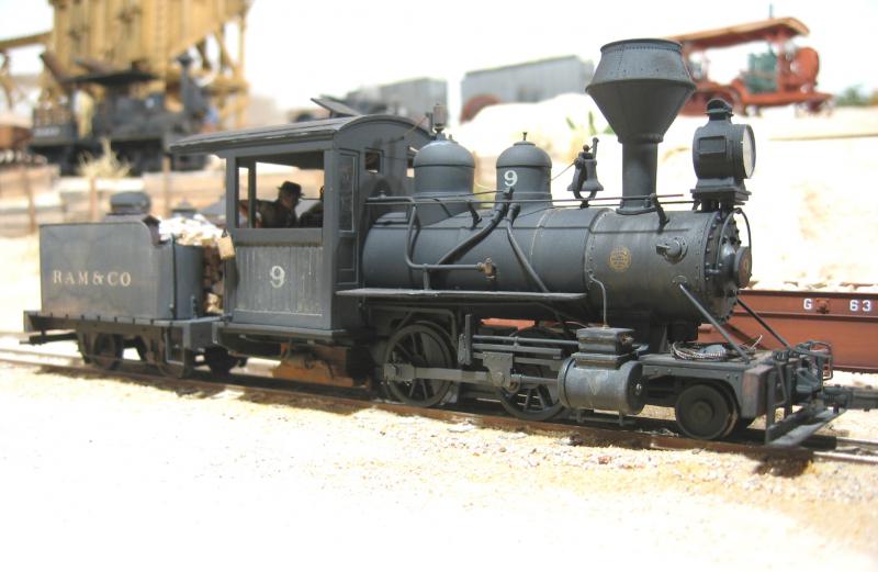

ouaip, en 2010 ! avec tender Grandt Line .
J'en une en rab, pour être converti en 1/35 ou Gn15...
http://us.leforum.eu/t5663-RIO-ALLOSIUS-MINING-CO-Part-2-Engines-rolling-st…

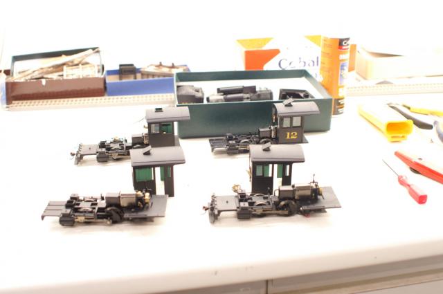

La quatrième machine est vendue, donc désolé pour les autres mais elle partira en Bretagne chez l'ami Claudius, et en livraison en main propre en plus Okay

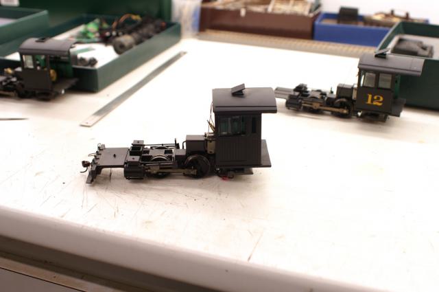

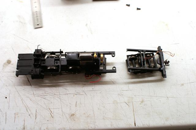

Les travaux avancent doucement et après avoir bien étudié les différentes longueurs, j'ai commencé les découpes
En premier la partie plastique du chassis, puis la cabine
Puis le chassis en zamac ou peut être alu, je ne sais pas trop
Le montage à blanc permet de découvrir le futur nouveau profil de la loco
Ensuite y'a plus qu'à faire pareil pour les trois autres

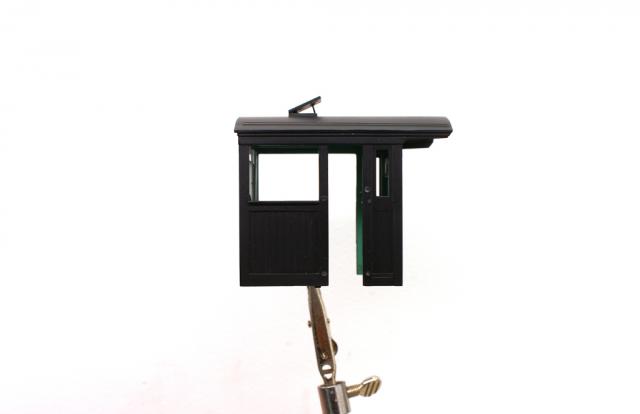

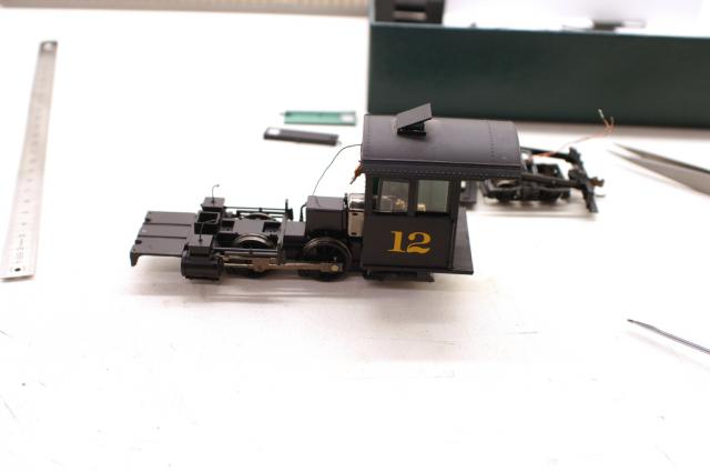

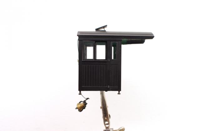

Mais le soucis sur le deuxième modèle de cabine est le même que celui que Lloyd à décrit dans son post. Lorsqu'on coupe la partie arrière de la face, on se retrouve avec une paroi très petite. La solution de Lloyd, consistant à refabriquer un face complète en carte plastique est très bonne, mais demande pas mal de boulot. J'ai donc voulu tenter autre chose par curiosité.
Après quelques passages à la fraiseuse, voici ce que donne cette cabine
Avant
Après
Montage à blanc sur le chassis et découpe du toit trop long
Finalement ça le fait, et il n'y a plus qu'à mastiquer les trous des anciennes mains montoires Okay
