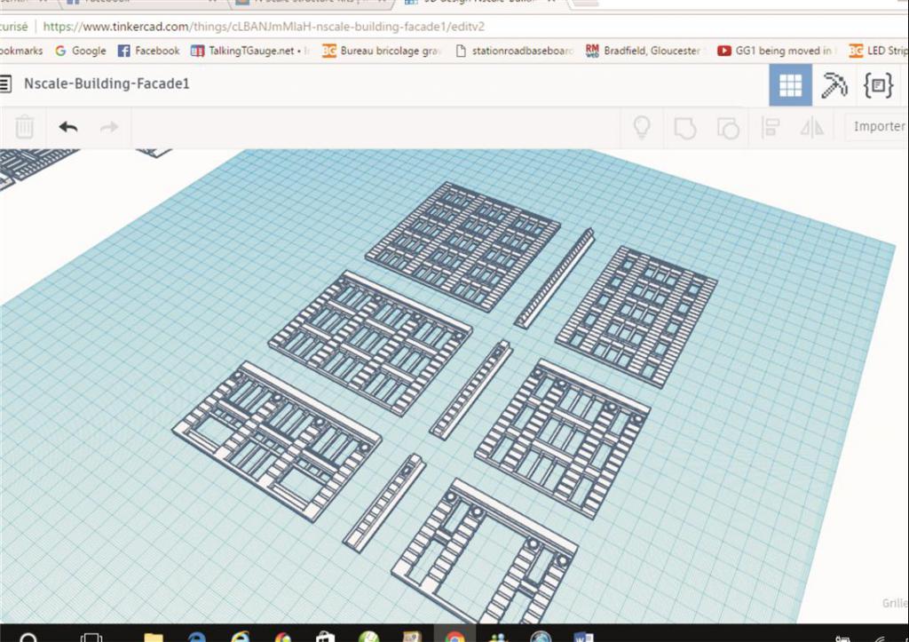

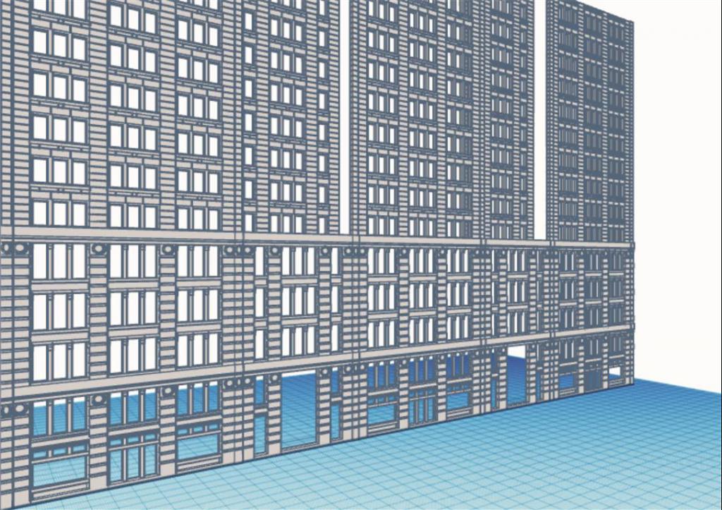

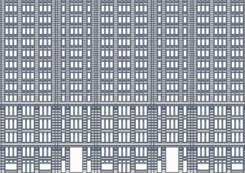

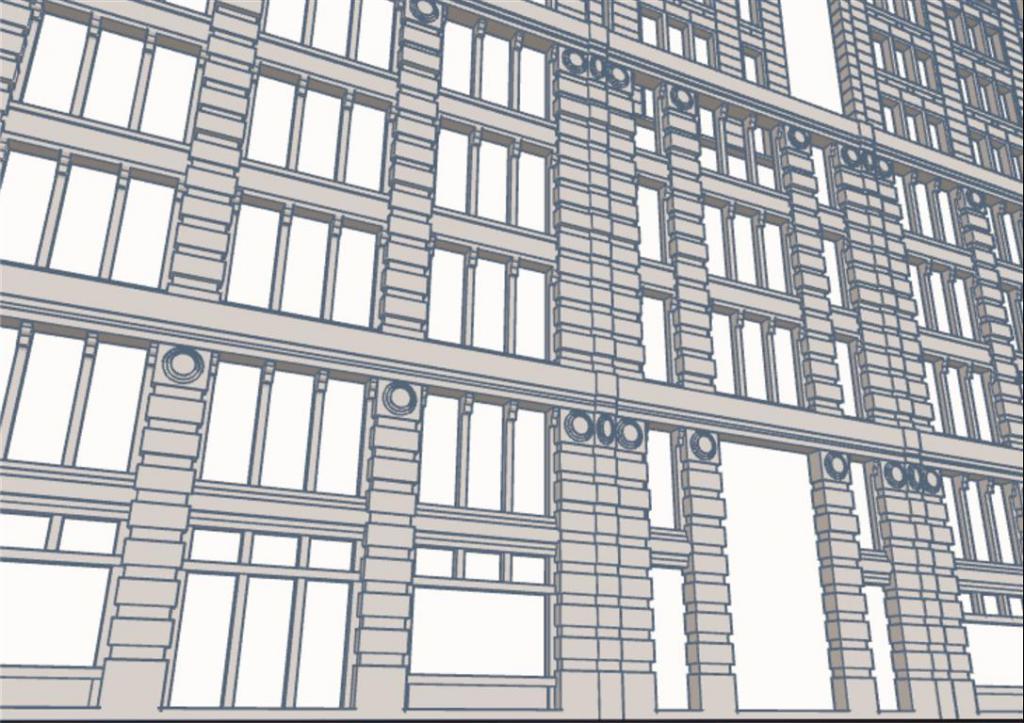

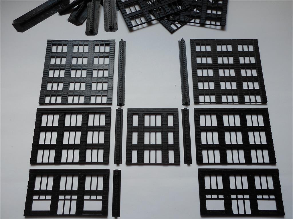

Je suis en train de remanier complètement Small Central. Le sujet restera le même , NYC et sa région dans les années 60. Et pour cela j’ai besoin pour le backdrop de buildings de grandes dimensions. J’aurais pu continuer avec des structures en 100% profilés Evergreen et feuilles de styrène coupées à la main ou avec ma découpeuse automatique CAMEO, mais cela reste fastidieux et onéreux. J’aurais pu me tourner vers les kits de chez LUNDE STUDIOS ou CUSTOM MODEL RAILROADS ou bien les façades modulaires de DPM ou WALTHERS, mais là encore une fois le coût, mais surtout le peu de références dispo en buildings et le côté compressé des dimensions qui nuit au réalisme que je recherche.
Donc voilà, je me suis tourné vers la conception 3D maison. Vous me direz il y a le coût de l’imprimante ! Mais bon ! Quand on voit que le prix de kits de qualité du commerce peut dépasser les 150 usd sans frais de port, l’investissement dans une petite imprimante de 300€ est vite amorti !!! Et pour la matière PLA, une bobine de 600g coûte 30€ et sert à faire 2 grands buildings comme ci-dessous.
En image, conception (pas encore terminée) d’un building d’habitation et commerce qui fera environ 50 cm de long sur 40 cm de haut (environ 15 étages).
Les premiers modules qui le composent.
Comme j’ai bien avancé l’impression, je reviens avec quelques photos…

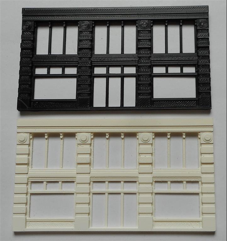

Donc voilà les premiers modules imprimés ...de 20 mn à 3h30 en fonction de la taille...
On peut voir ici en haut l'impression sortie de machine et en bas avec 2 voiles de gesso en bombe . L'effet zig-zag des surfaces dû aux mouvements de l'extrudeur disparaît complètement avant traitement en couleur . Avec du gesso en pot , je peux texturer les surfaces pour donner l'impression d'une pierre de taille à la surface plus brute ...

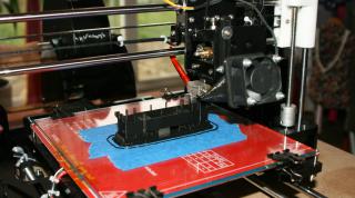

Très intéressant :bave:
Les imprimantes grand public ont fait des progrès: la finesse d impression est tout à fait utilisable pour du N
Tu as acheté quoi, pour combien et où pour l imprimante Question
S il y a moyen de ne plus passer par Shapeways et leur "taxe" d impression ça peut être vite amorti Twisted Evil

MessagePosté le: Sam 13 Mai 2017 - 19:36    Sujet du message: [N] Small Central 1.2 Répondre en citant
XYZ Da Vinci Mini - 299€ - BOULANGER Wink
Finesse des couches de 0.1 à 0.4mm Okay Buse de 0.4mm , le seul bémol qui limite les détails inférieurs à 0.8mm Idea Pour le N , c'est excellent quand on connait les limites ... les rivets pas question de les imprimer ... mais on peut les rajouter avec les produits connus Cool

Je crois aussi Very Happy J'ai comparé avec les références que j'ai de dispo (DPM , WALTHERS...)et franchement , pas à rougir Mr. Green Et pour la finesse et encore moins pour les proportions Twisted Evil
OLIVIER a écrit:
Lorsque tu dis que tu as remanié le small central, tu l'as remanié a quel point ?
Rails et appareils à droite , support à gauche Cool

Je ne savais pas qu'il existait du Gesso en bombe ni que ça pouvait être appliqué sur une matière plastique
Le résultat est impressionnant
Pour la bombe comme toi Jean Marc , il y a encore 2 mois Wink Sinon le gesso a toujours été toute surfaces même en pot Okay Sur le verre ...
