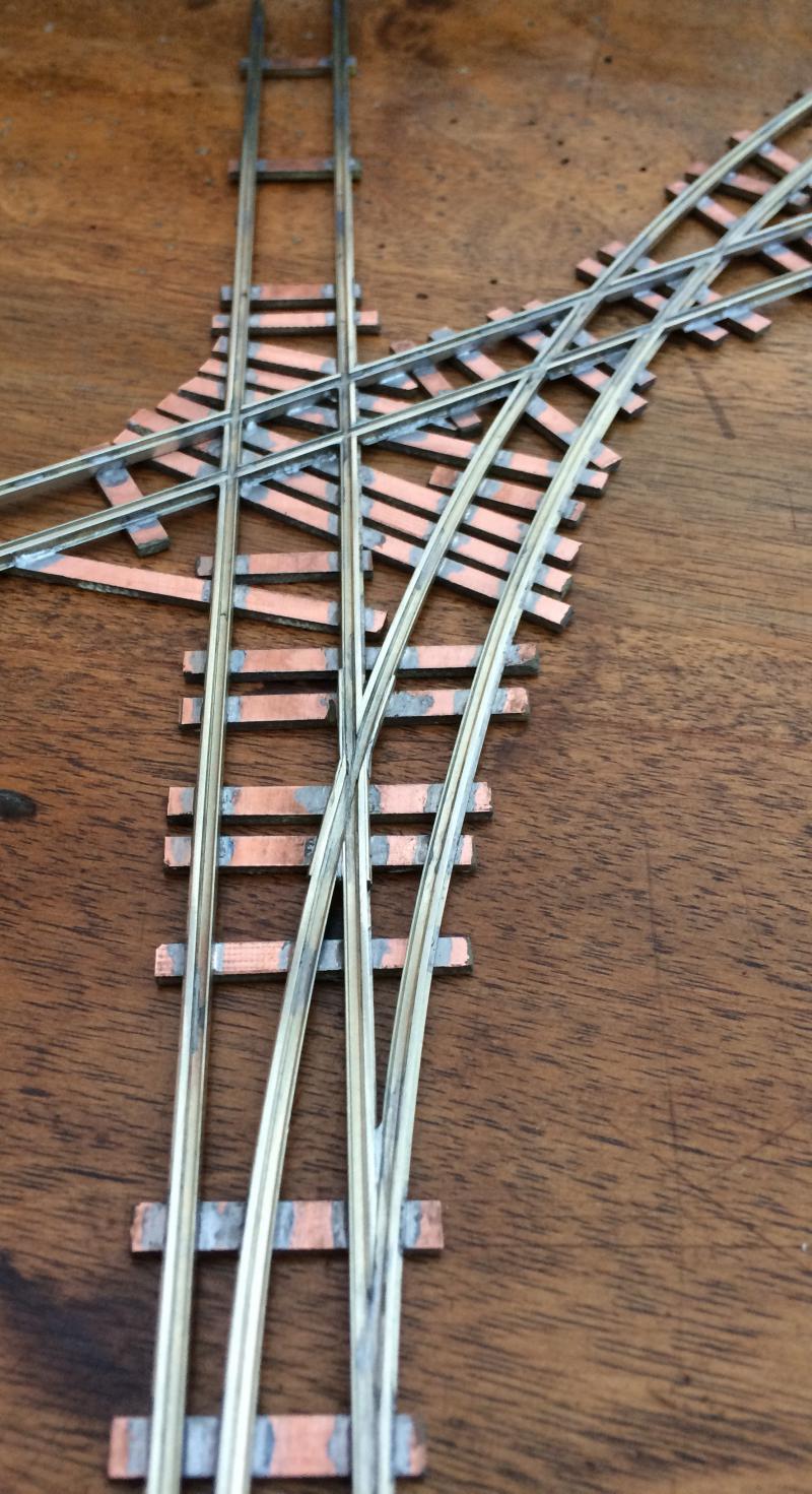

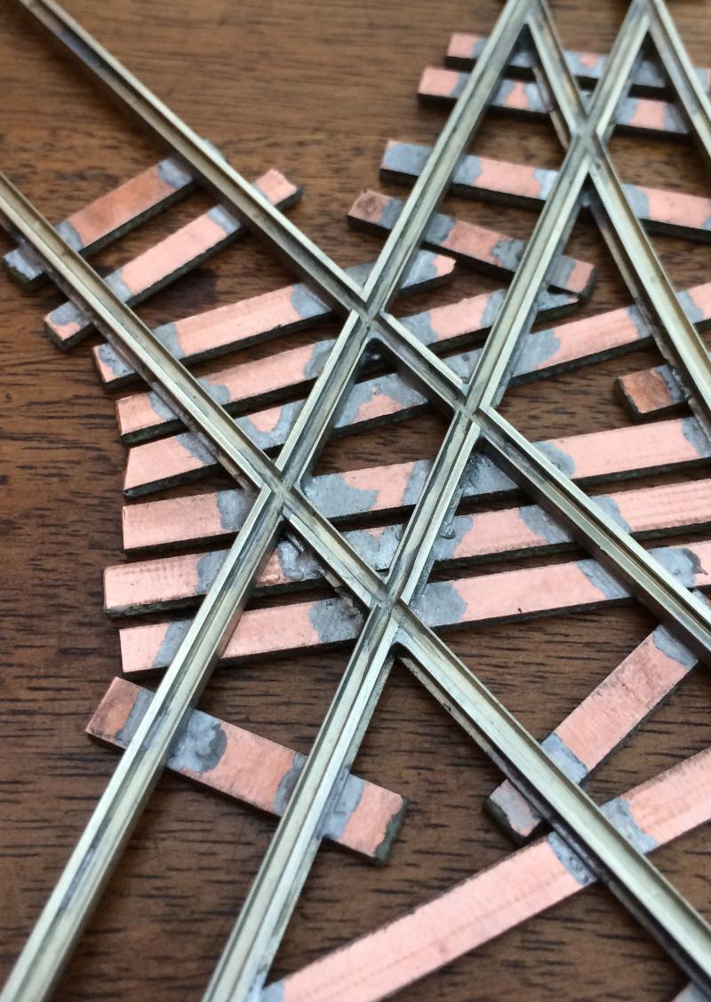

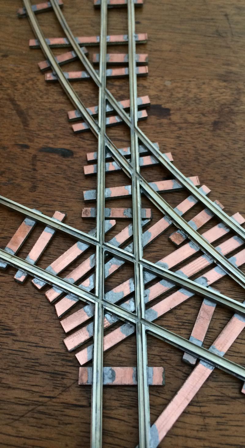

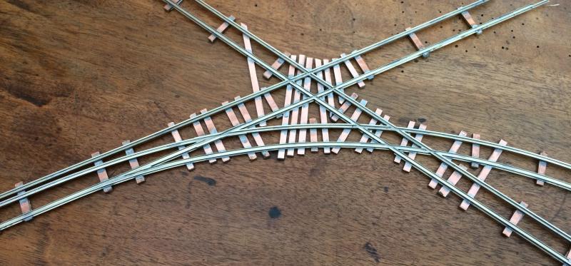

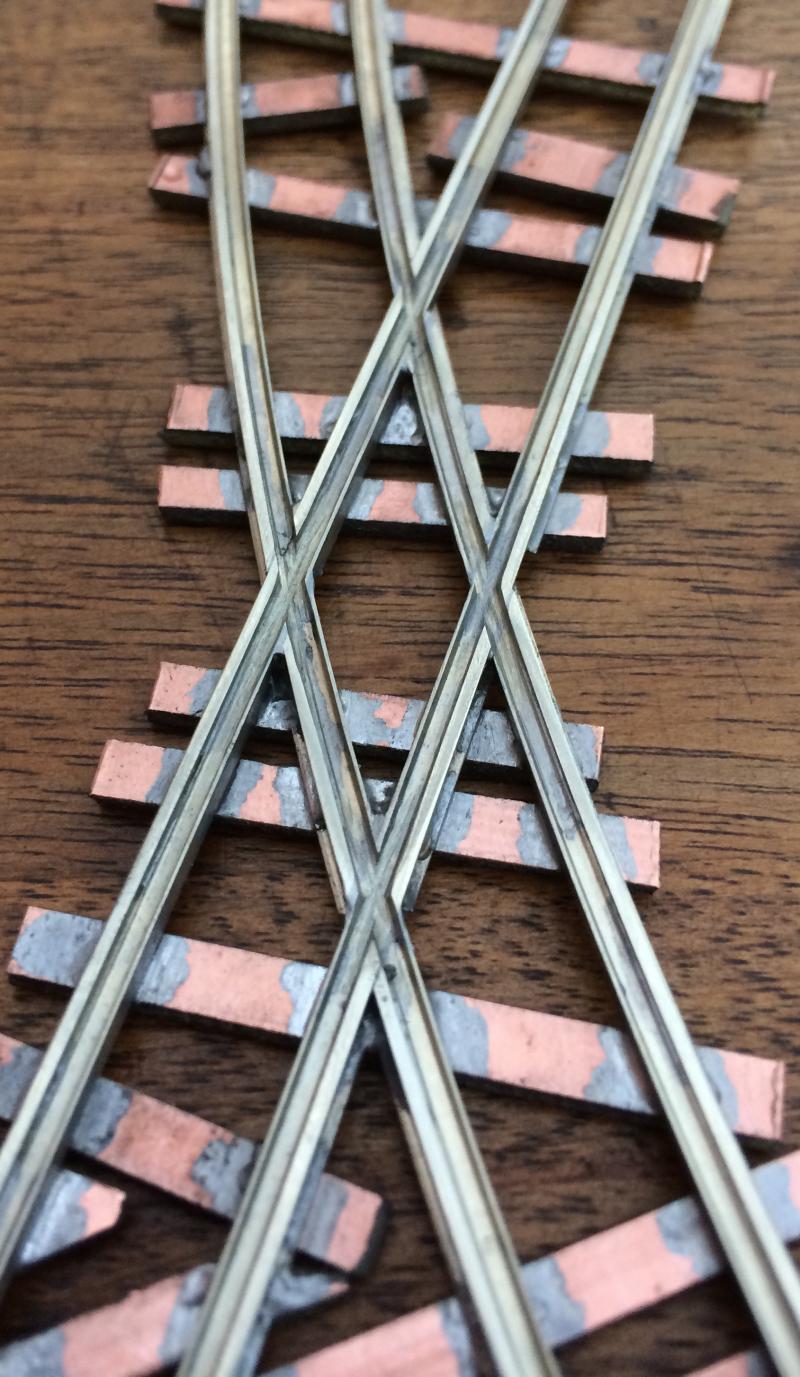

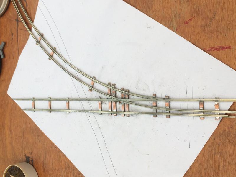

Bonsoir à tous,
Pour vous montrez que je ne fais pas rien en ce moment Very Happy
Je suis sur un embranchement HO/HOm et deux croisement (un HO/HOm et l'autre HOm en courbe) et pour corser le tout en voie Broca Shocked . C'est l'un des membres de mon club qui m'a fait la demande. Bien sûr j'ai accepté le défi Twisted Evil Malheureusement pour vous je ne partagerai pas pour l'instant la totalité de la réalisation Embarassed car je vais peut être le propose à un magazine Wink
Du coup je vous mets pour l'instant l'embranchement terminé et je vous partagerai quand même la fin Okay
Alors je suis désolé mais je ne comprends pas pourquoi les photos sont droites sur mon support et quand je les envois elles sont à l'horizontal Neutral si une personne du staff peut les remettre coorectement je l'en remercie et si il y a une technique pour le faire soit même je suis preneur Okay

Beau boulot et beau défi
Allez, on croise les doigts pour le magasine Okay

Où as tu trouvé ces rails Broca ?

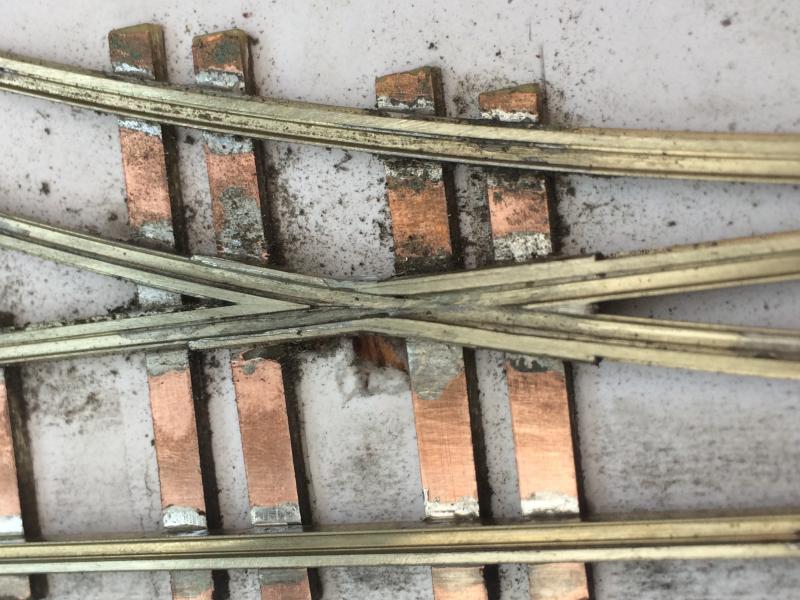

Merci Christian Okay
Oui normalement les photos sont à 90 degrés à droite sur mon support Wink

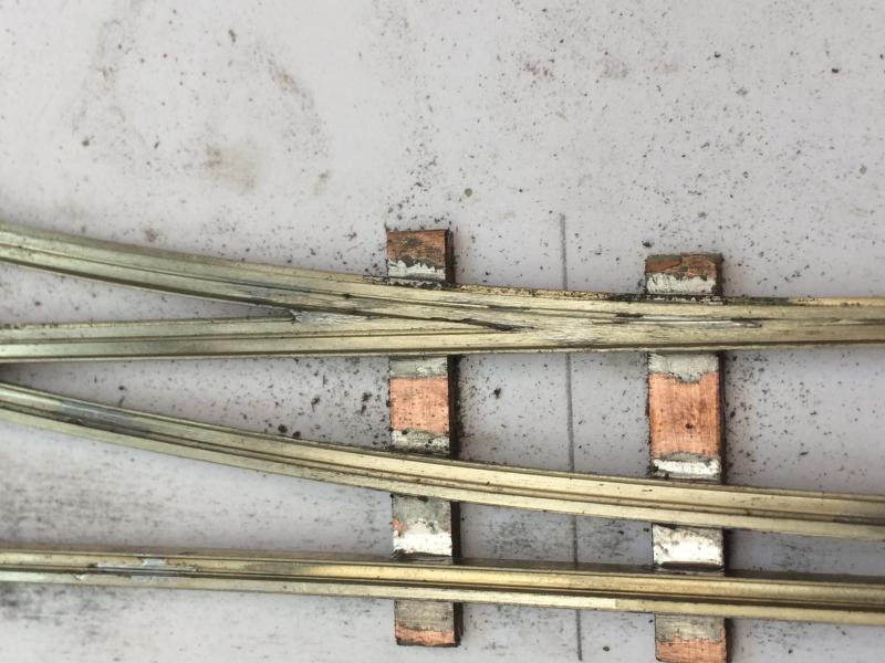

C'est de la fabrication maison Jean-Marc. Le rail est en code 83 et pour faire la gorge de la voie broca j'utilise un rail en code 70 mais à l'horizontal. Le haut du rail code 70 est soudé sur le flanc du code 83.
Voilà c'est fini Okay
Shocked Shocked Alors ça, c'est très astucieux par exemple!! Okay Okay

Ce mec est trop bon

Mais pour ce qui est de l'isolation, tu coupes où ?
Tu es plein d'idées, et tu es vraiment un des rois de la soudure.

Mais ce n'est pas de moi, l'idée des deux code de rail pour faire une voie broca Wink Je suis tombé dessus en cherchant sur internet et c'était un américain qui expliquait comme faire des voies de street running. Mais je n'arrive plus à retrouver la page Crying or Very sad Il utilisait des rail en code 70 et du code 55 pour la gorge c'est encore plus fin et au bonne norme NMRA Okay
Pour l'isolation il n'y aura pas trop de problème mais je ne vais pas le faire tout de suite Wink
