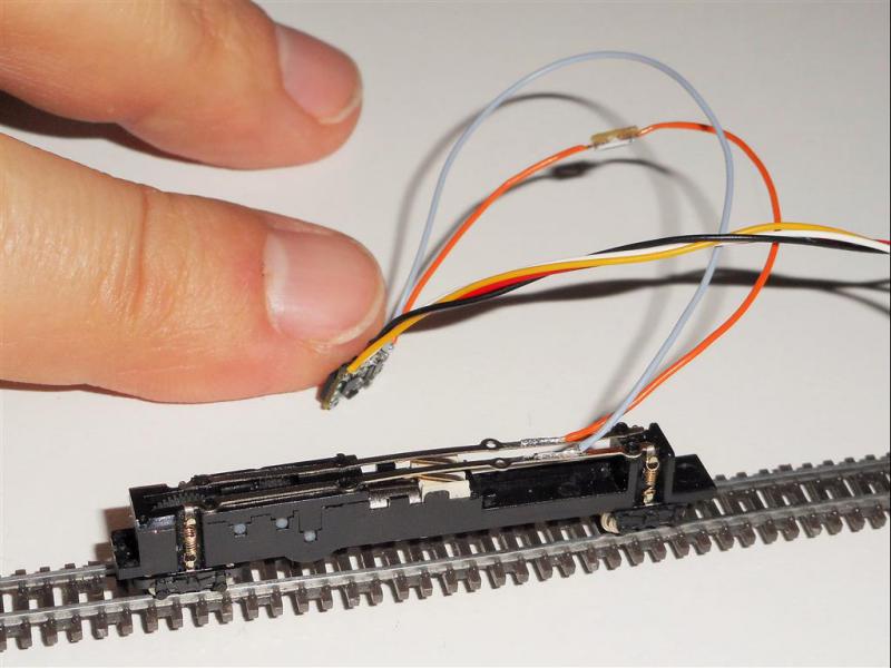

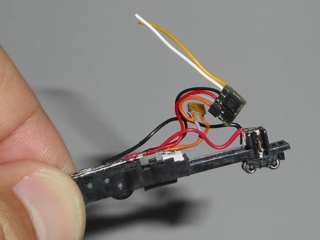

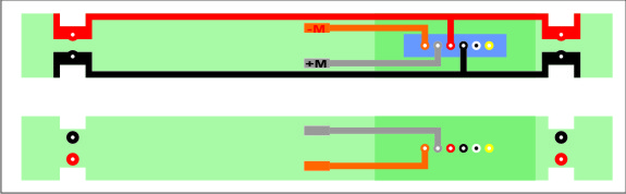

Bonne nouvelle donc ! J’avais mis le T de côté en attendant des avancés dans ce domaine . J’avais essayé avec succès le modèle DCX77z en filaire (photo 1 et 2) que m’avait présenté Vincent , je crois . Mais le problème c’est qu’il marchait sous 12v et qu’il fallait rajouter une résistance sur les sorties moteur pour descendre en dessous de 6v … dégagement de chaleur incompatible avec le plastique du châssis … et puis les dimensions du décodeur et la configuration des châssis ne permettaient que d’utiliser les 55mm ! J’avais dessiné une platine (photo 3) pour utiliser la version à broches …mais cela est resté dans les cartons . Et quelle perte de temps juste avant la convention au Cendre !
Ce nouveau décodeur , donc , fonctionne en 5v …Yesssss… et mesure 1.5mm de moins dans sa longueur …RE-YesssssssssIIIII !!!! Certainement intégrable dans les châssis de 35mm !!!!De cette bonne nouvelle , je t’en remercie Patrick !
Dés que ce décodeur est dispo je fonce , et manque plus que les attelages fonctionnels pour faire des manoeuvres !!!!!!
