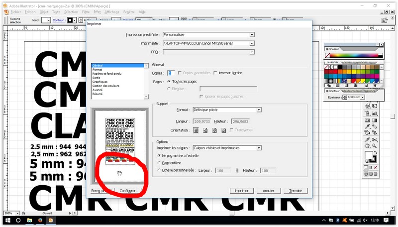

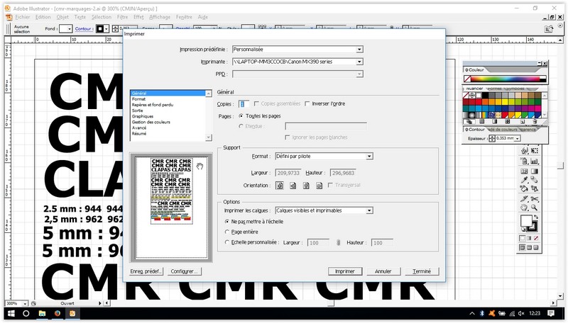

Secondement, je ne comprenais pas pourquoi, lorsque j'imprimais ma planche, l'impression ne commençait qu'en milieu de page
Quelques recherches sur Illustrator CS2 m'ont amené la réponse : lors de l'affichage de la page à l'écran, après avoir cliqué sur Fichier/Imprimer,
il faut, avec la main qui apparaît lorsqu'on passe la souris sur l'image à imprimer, remonter cette page vers le haut
Ainsi, l'impression est parfaitement imprimée sur toute la page

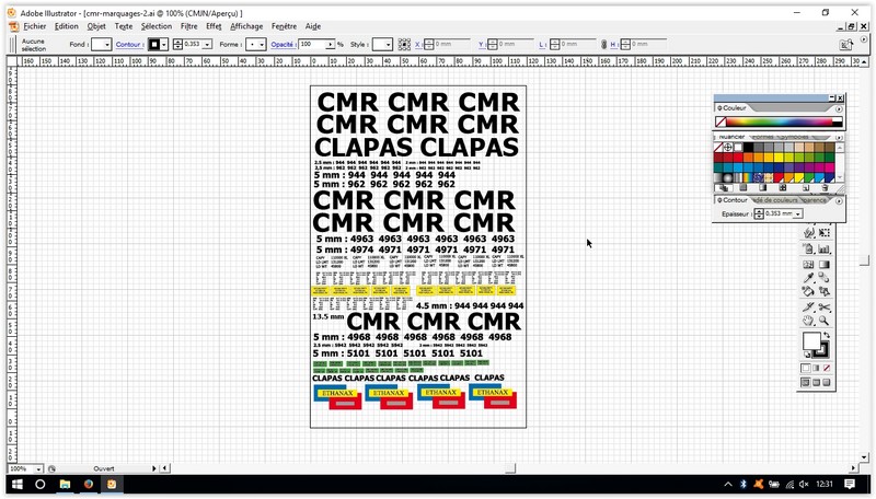

- j'ai créé un document mesurant 12 cms x 19 cms dans Illustrator
- je n'ai utilisé que des couleurs basiques, sans dégradés et autres fioritures
- bien entendu, tous les textes sont vectorisés au fur et à mesure de l'avancement de la planche
