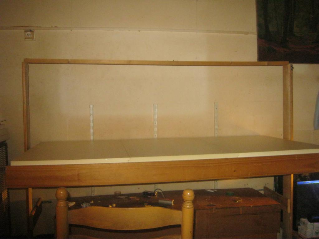

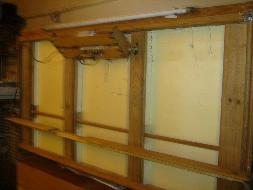

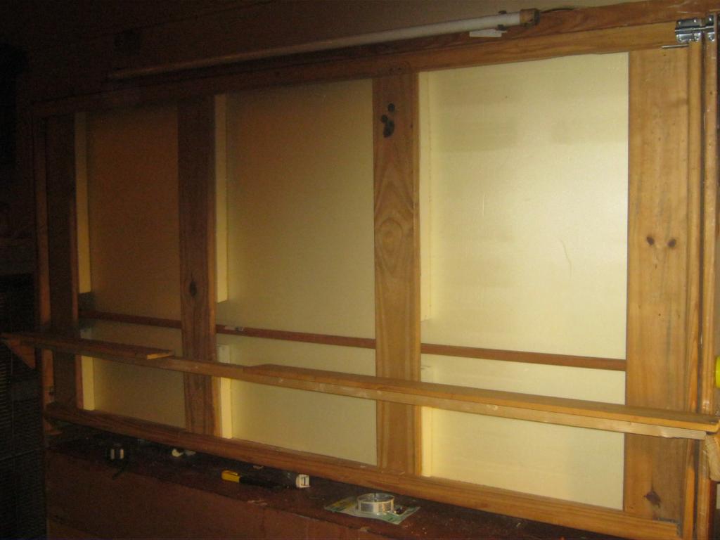

Après de nombreuses cogitations, j'ai opté pour un réseau basculant. Il ne sera pas possible de laisser du matériel roulant sur le réseau lorsqu'il sera en "mode repos", mais au moins, il sera moins accessibles aux chats.
La structure est réalisée avec des matériaux de récupération (les anciens lits de deux de mes monstres) et l'investissement à été limité a trois plaques de polystyrène extrudé, un verrou et quelques vis.
"Mode repos"
"En service"

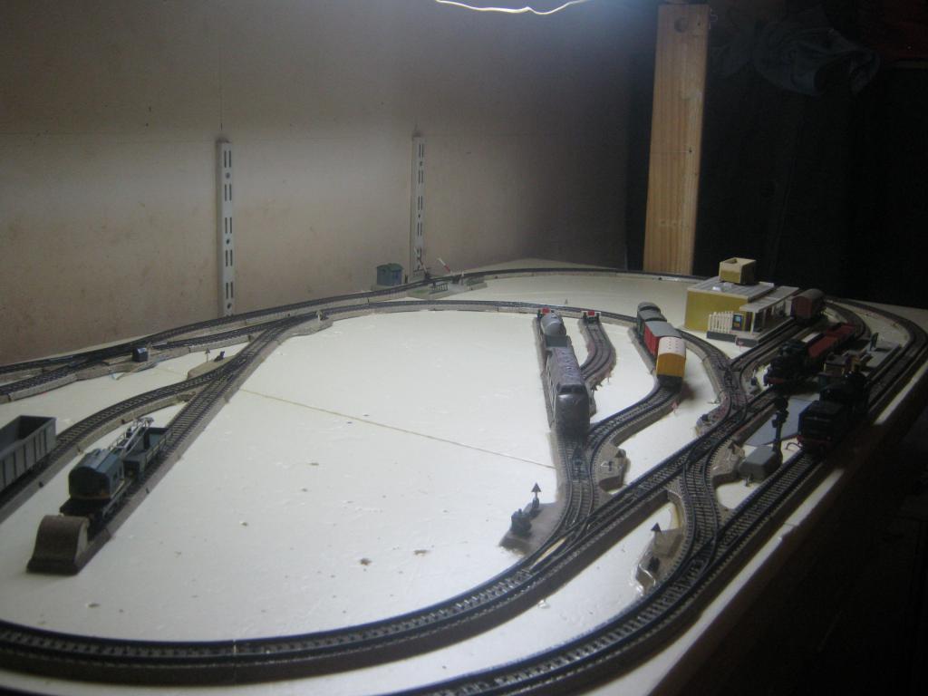

Quelques nouvelles

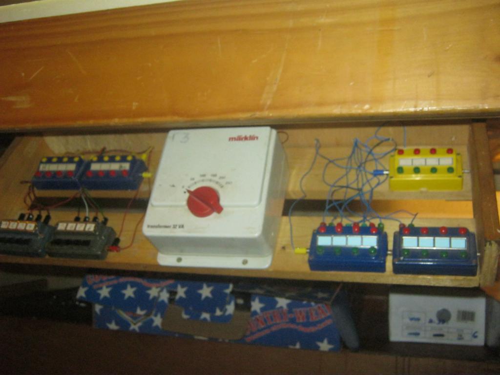

Un pupitre de commande à été ajouté sous le réseau avec un transfo, 2 pupitres pour les sections d'arrêt, 2 pupitre pour l'alimentation des aiguillages, signaux et éclairage, 2 pupitre pour la commande des aiguillages et 1 pupitre (le primex jaune) pour la commande des signaux (un second pupitre devra être ajouté par la suite pour les signaux)

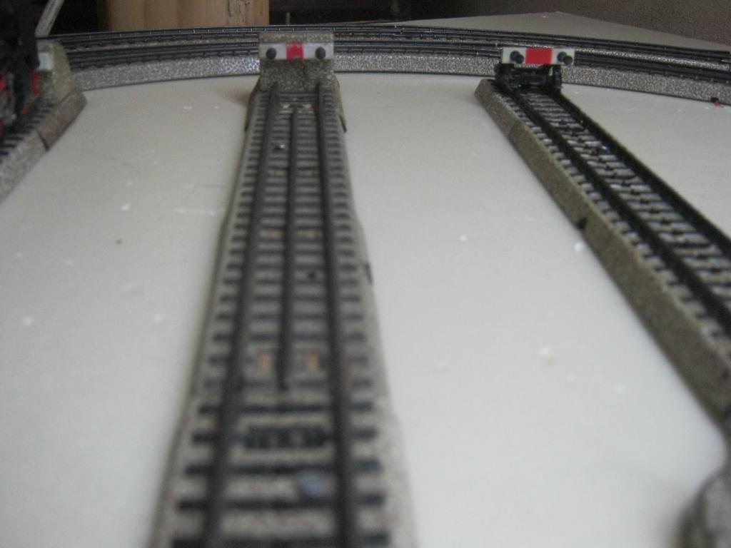

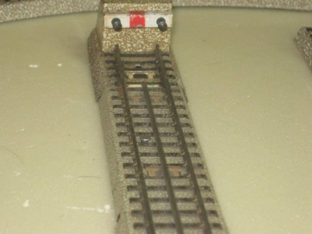

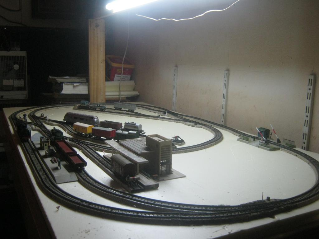

Les voies ont été posées. Mis à part quelques aiguillages et les heurtoirs, toutes les voies proviennent d'un lot (l'équivalent d'une caisse à bananes) acheté pour une bouchée de pain dans une bourse. Autant dire qu'il y a encore du stock.
Quelques coupons sont très anciens puisque encore pourvu d'un rail central

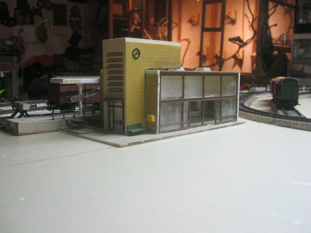

Une gare Vollmer (qui ne date pas d'hier) est en cours de transformation/restauration

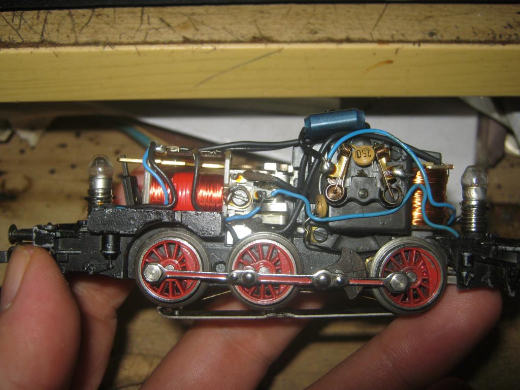

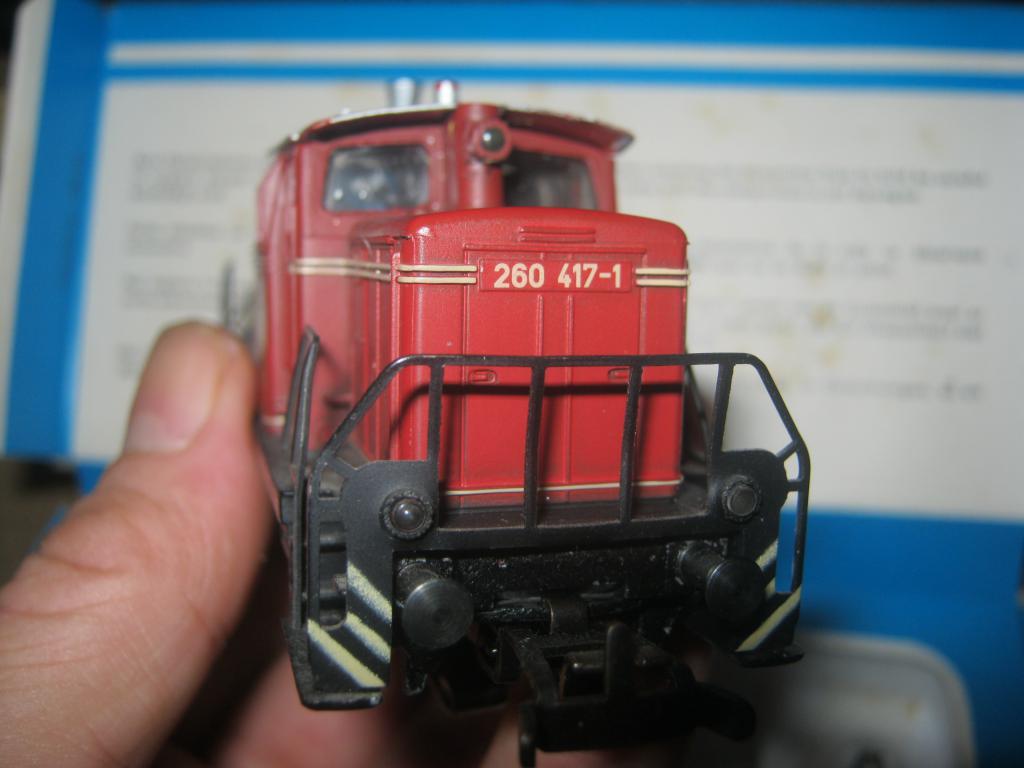

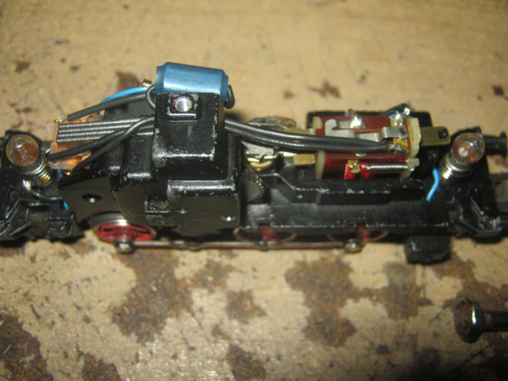

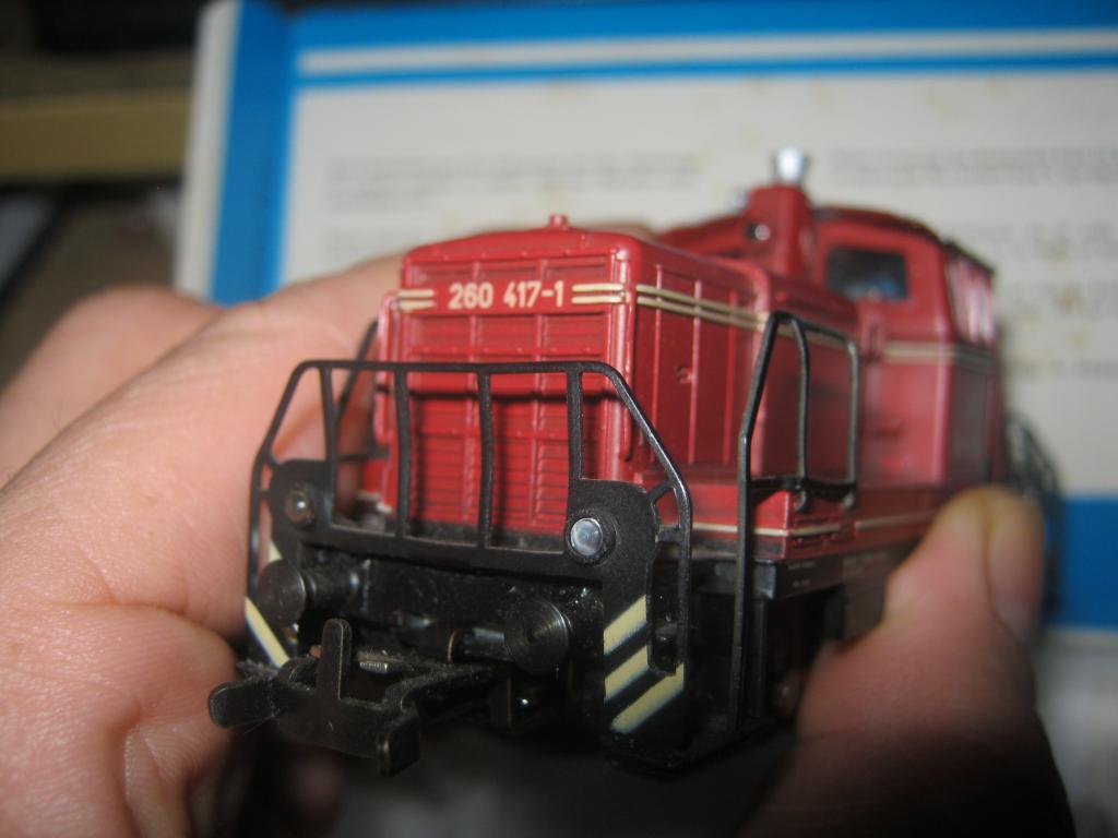

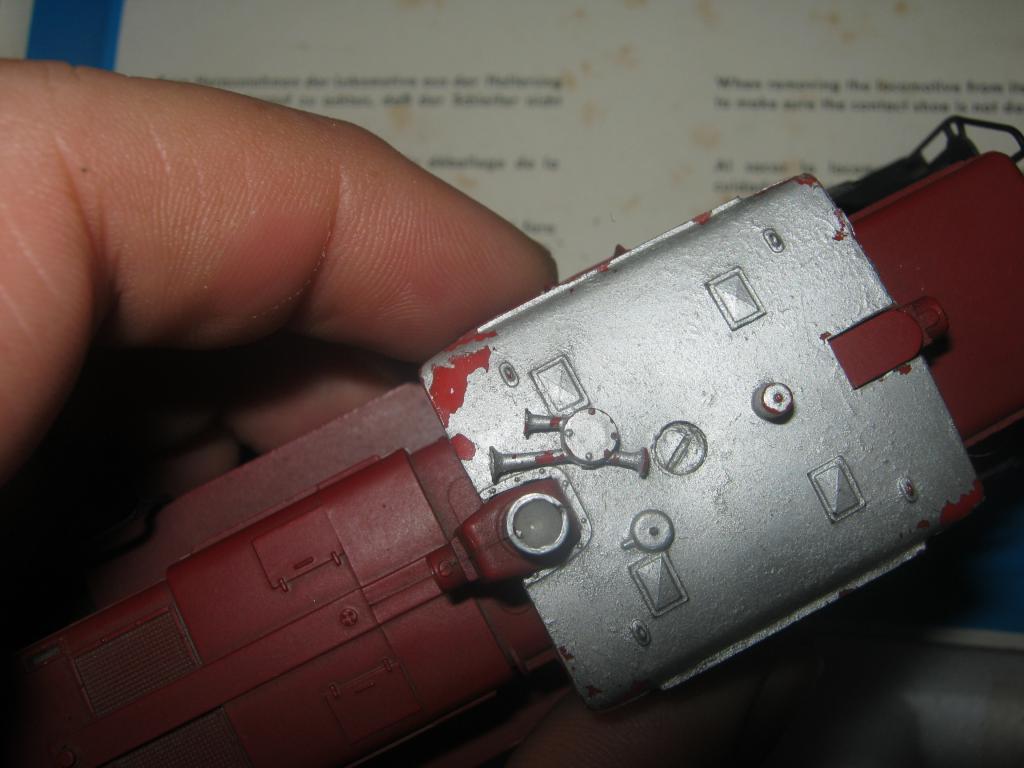

Arrivée aujourd'hui, une V60 Telex achetée d'occasion sur Ebay
Livrée avec sa boîte d'origine contenant même deux ressorts de rappel d'inverseur de réserve.
A l'examen extérieur, les roues et le frotteur sont propres. La couleur est abîmée sur la toiture, mais en bon état sur le reste de la machine.

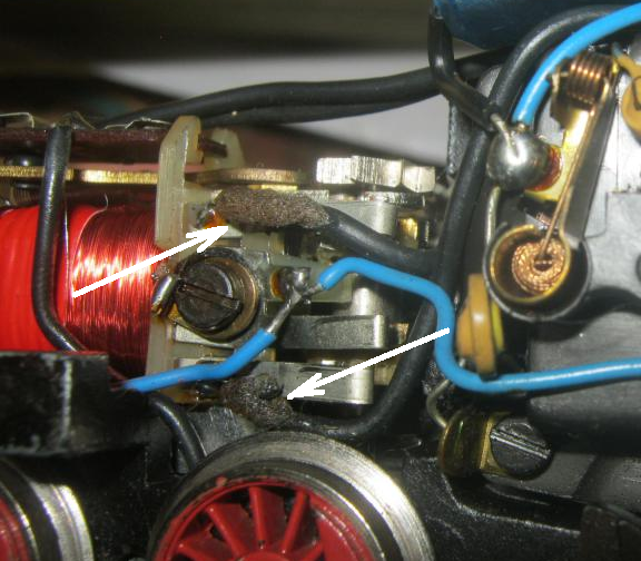

L'intérieur est sans mauvaises surprises. Les câbles sont en bon état. Le ressort d'inverseur semble neuf et les balais apparaissent comme récents également.
Testée sur rails, pas de problème. La commande pour l'attelage télex ou l'inversion du sens de marche répond bien.
Pour les 35 € qu'elle m'a coûté, je n'ai pas été volé Very Happy

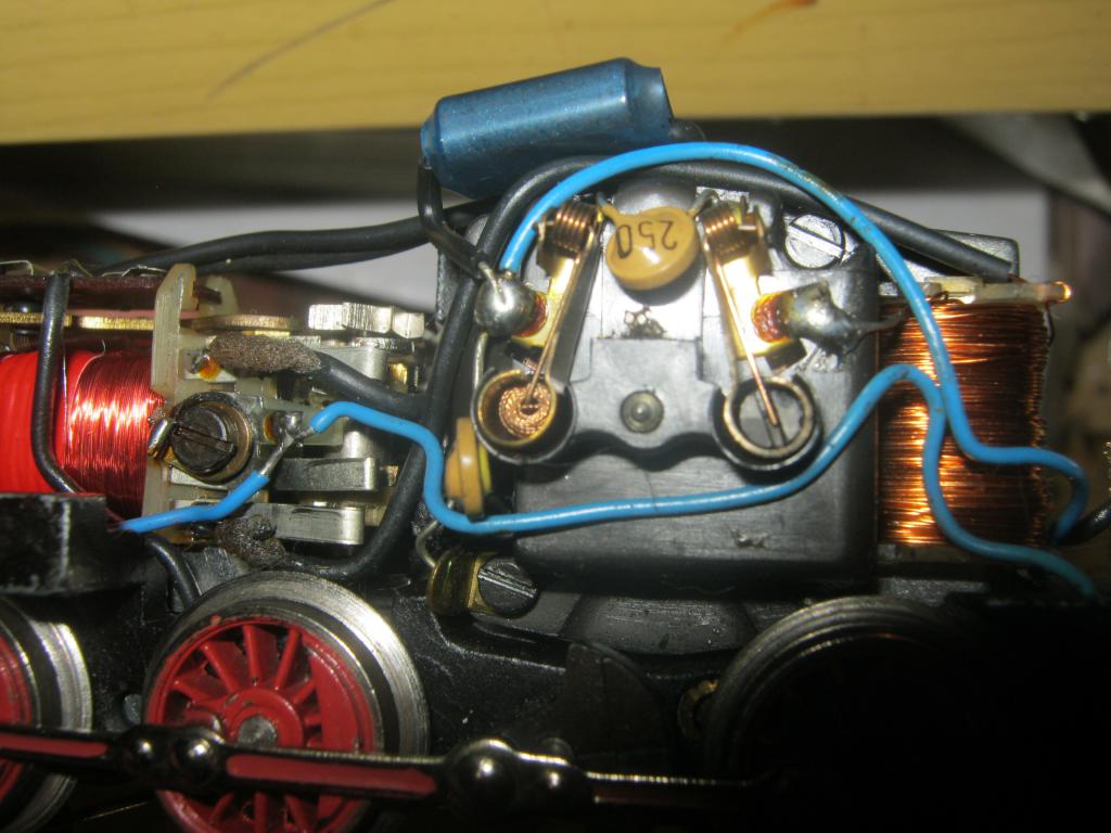

Par contre, c'est quoi çà:
De la tresse oxydée ?
Messages: 5 382
MessagePosté le: Jeu 1 Juin 2017 - 16:05    Sujet du message: [Allemagne][HO] Marklin "vintage" Répondre en citant
Je ne pense pas. Les fils qui sortent de ces "amas" ne sont pas des tresses multi-brins, mais un fil unique et parfaitement propre, sans trace d'oxydation. Je pense plutôt à une matière isolante, mais je ne saurais pas dire de quelle nature.
MessagePosté le: Jeu 1 Juin 2017 - 16:16    Sujet du message: [Allemagne][HO] Marklin "vintage" Répondre en citant
Okay C'est bizarre en tout cas. Mais si tout fonctionne...
Messages: 5 382
MessagePosté le: Jeu 1 Juin 2017 - 16:41    Sujet du message: [Allemagne][HO] Marklin "vintage" Répondre en citant
Oui, c'est bizarre. Ce n'est pas dur, mais légèrement souple comme une sorte de "mousse" ou d'éponge très serrée. C'est ce qui me fait penser à un isolant.
Messages: 23 419
MessagePosté le: Jeu 1 Juin 2017 - 19:40    Sujet du message: [Allemagne][HO] Marklin "vintage" Répondre en citant
Peut-être un blindage, comme dans certains transfos ...

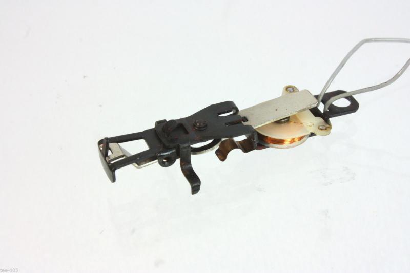

Pour ceux qui ne connaissent pas l'attelage TELEX, petite démonstration (pas d'une qualité fantastique, mais on voit l'essentiel).

Oui. Et pourtant, rien de bien compliqué, mais très astucieux :
D'ailleurs, je crois que le système TELEX existe toujours, non ?
