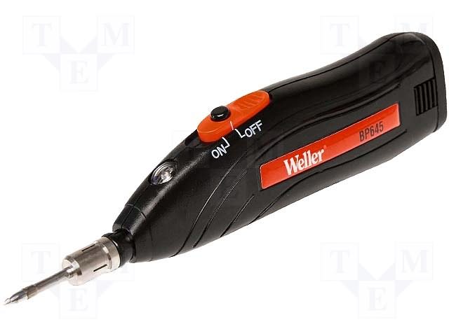

Messages: 3 506
MessagePosté le: Mar 18 Avr 2017 - 23:27    Sujet du message: Fer à souder Répondre en citant
POur ma part, j'utilises souvent un bon vieux mini fer Weller a piles, c'est infiniment plus précis que la grosse buse habituelle....Ca s'utilise comme un gros stylo ....
Bon c'est a piles mais ca chauffe du Feu de Dieu....ca commence a perdre de son efficacité qu'apres un 20e de travaux avant de devoir changer les piles....
