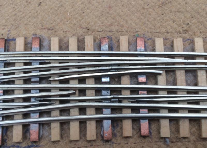

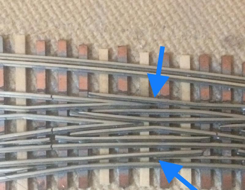

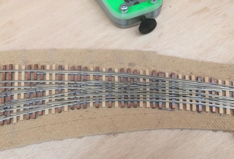

Alors je déterre ce post car avec les tests de roulement j’ai pu y voir les défauts  Wink
Du coup j’ai dû rajouter 2 contre rail ( je n’aurai pas dû essayer d’en mettre le moins possible pour que l’aiguillage soit plus esthétique   Rolling Eyes  )
Alors l’aiguillage avant modification

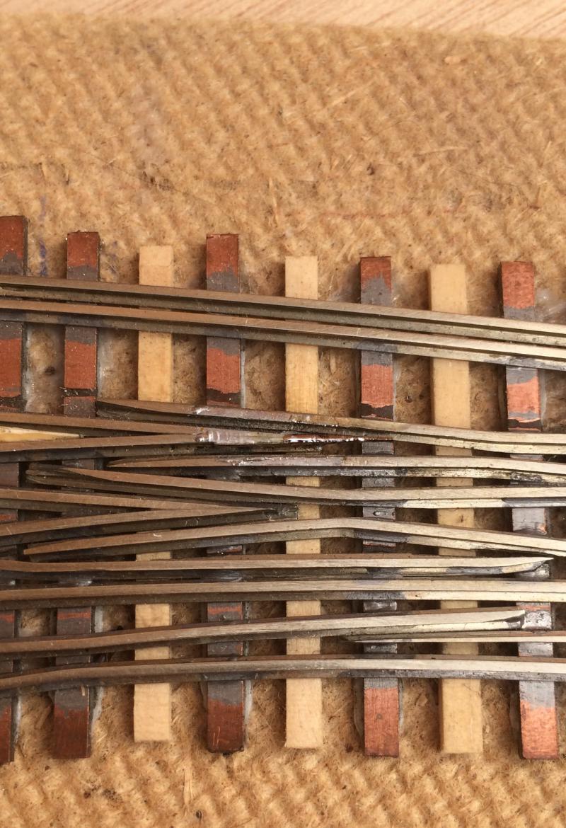

Le 1er contre rail
Une fois soudé
Une fois nettoyé
Le 2ème contre rail mis en place

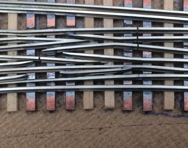

Et pour finir le dernier problème, c’est ce contre rail. Il me cause des courts-circuits si une machine vient à le toucher. Je l’ai isolé du reste de l’aiguillage mais pendant l'opération celui-ci à un peu souffert  Neutral
Enfin bon maintenant ça marche très bien  Okay

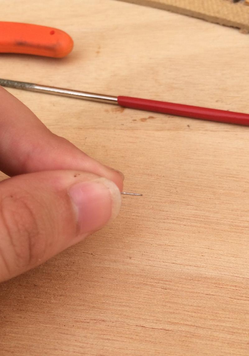

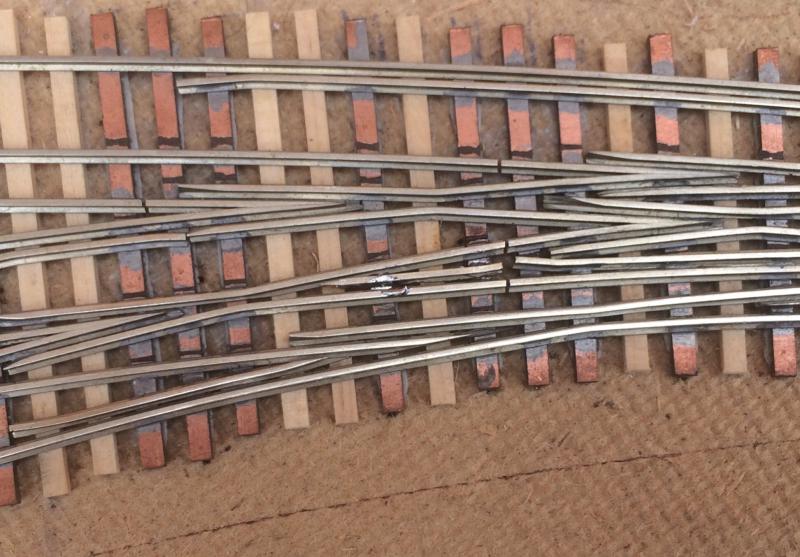

Alors nouvelle petite modification après des testes avec mon matériel roulant en HO. Il y avait un défaut qui une fois sur deux, la locomotive déraillait en s’engageant sur une pointe
 au mauvais endroit. La faute à une pointe de cœur trop courte pour guider l’essieu dans la bonne direction Rolling Eyes
Donc c’est reparti pour former, souder et nettoyer  Mr. Green

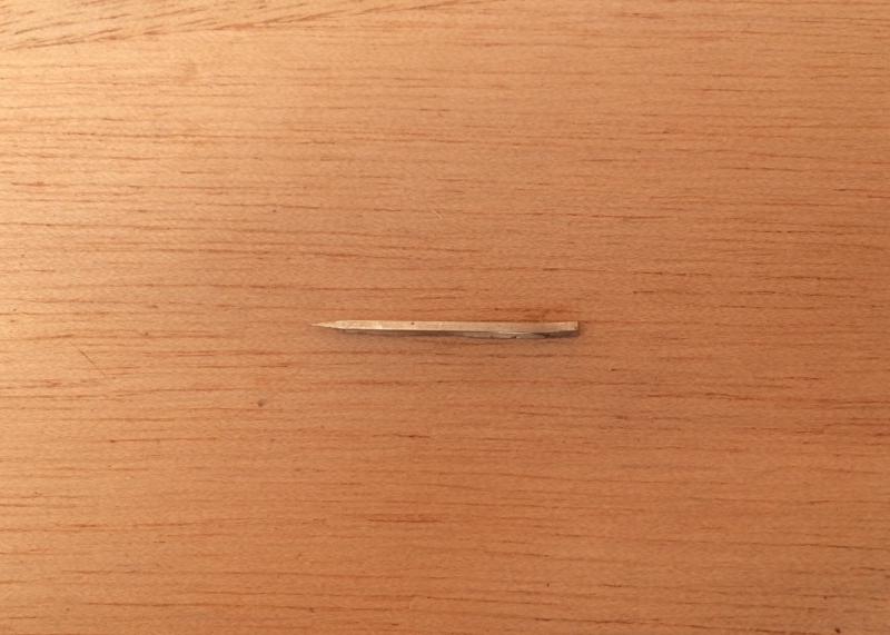

Alors dans un premier temps dans un profilé de rail j’ai fais deux petites lamelles comme celle-ci  Wink
Soudage des deux lamelles sur la pointe de cœur avec un petit peu de remplissage de soudure
Et puis finir passage à la dremel pour reformer la pointe rallongée, nettoyage du trop de soudure avec un ponçage et pour finir un polissage  Okay

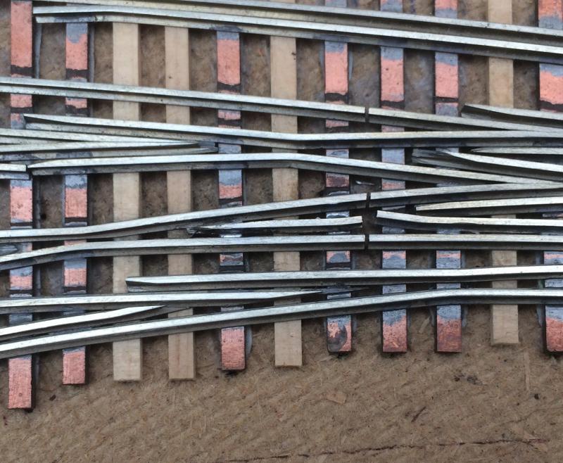

A l’extrémité de la flèche du bas. La pointe où s’angagaient mal les essieux en HO qui par le peu de force centrifuge de la courbe avaient tendance à passer en haut plutôt qu’en bas comme ils devraient . La flèche du haut la pointe de cœur rallongée
