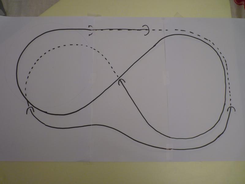

Mes filles me tannent pour faire du modélisme avec moi.
Avant on disait "touche pas à ça p'tit con" mais ça c'était avant Mr. Green
Alors j'ai parcouru le net pour trouver des trucs rigolos ou on pourrait faire tourner certaines machines courtes de ma cavalerie comme les Shay, le GE44T, les NW-2 et peut-être des GP-40 si le rayon modeste le permet.
Micro reseau en N
- Voie Altas N 55
- Taille hors tout : 65 x 40 cm
- Longueur de voies : 3,30 ml
- Rayon de courbure min : 13 cm
- Hauteur : à compléter
- Rampe : environ 7%
- Commande analogique
- Décor montagneux (normalement foret) avec logging
Première ébauche du plan

Excellent plan ... pas d'aiguilles de prévues ?
Messages: 18 807
MessagePosté le: Ven 3 Mar 2017 - 21:22    Sujet du message: Old Timer's Hill Project Répondre en citant
Mes filles me tannent pour faire du modélisme avec moi. Okay
Décor montagneux (normalement foret).
Pas la moindre voie de garage, Pascal. Embarassed
Messages: 42 221
Bonne question (une fois n'est pas coutume !).
Ne crains-tu pas, Scal, que tes nénettes se lassent, au bout d'un moment, à regarder
tourner les trains en continu, sans avoir à effectuer la moindre manoeuvre ?

On fait simple avec le matos qu'on a en stock.
c'est un petit truc d'essai qui va aller animer les événements de leur club de philatélie ou on compile un peu toutes les collections.
Quand elles voudront faire des manoeuvres, il y a l'OK&T qui possède lui pas moins de 17 aiguilles Mr. Green

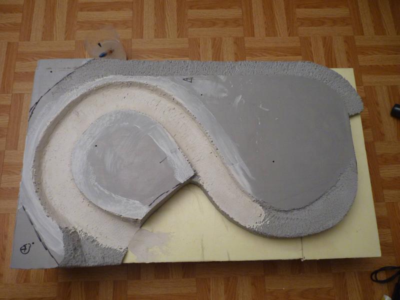

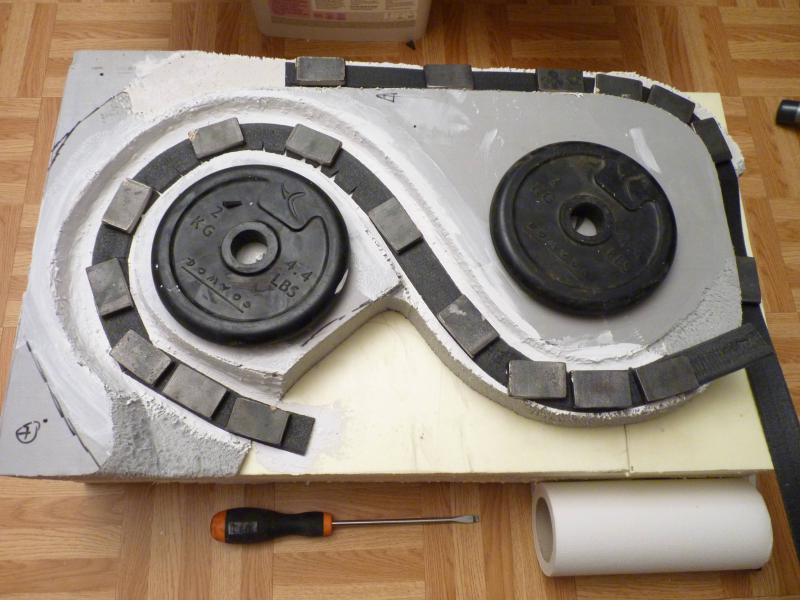

Impressionnat. mais la pent est pas un peu raide....Je dis ca comme ca....pour parler...!! Mr. Green
Pascal-F
Inscrit le: 09 Sep 2012
Messages: 200
MessagePosté le: Dim 19 Mar 2017 - 21:49    Sujet du message: Old Timer's Hill Project Répondre en citant
On est sur du 7% bon poids, mais ça passe Okay

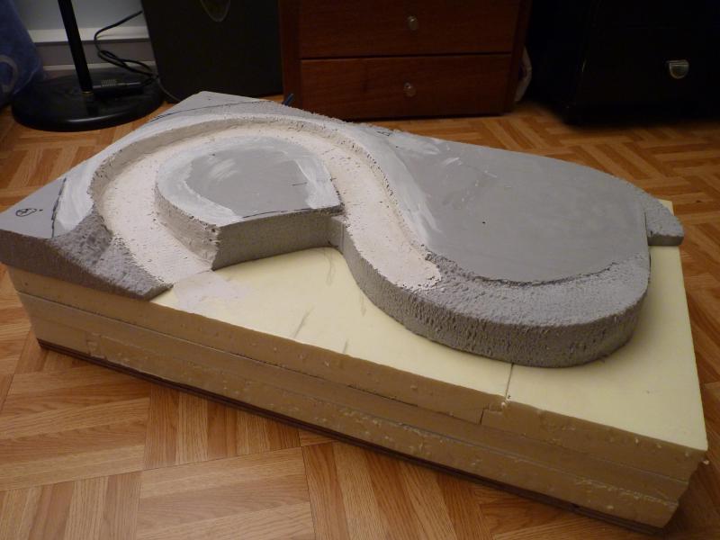

Premier test de roulement Mr. Green
Pascal-F
Messages: 200
MessagePosté le: Lun 27 Mar 2017 - 11:38    Sujet du message: Old Timer's Hill Project Répondre en citant
Les premiers tests sont concluants
On passera sur un H15-44 Atlas analogique qui se révèle être une bonne bouzine en courbe ascendante.
Je suis en train de modifier deux wagons plateau pour du chargement de logs.
La modification consiste à changer les bogies qui avaient un attelage inclus pour des bogies simples. Coller les attelages sur la caisse des wagons et un peu plus loin car sinon ça coince dans les immenses courbes du "réseau".
Visuellement ce ne sera pas le nique plus ultra mais les compteurs de rivets, je m'en tamponne Cool

Il ne s'agit pas, ici, de maniaquerie mais d'esthétique. Et de toute façon, je trouve que les attelages sur la caisse des wagons,
c'est pluss' mieux joli que fixés aux bogies. Alors, tu n'as même pas besoin de faire ta grande coquette...
