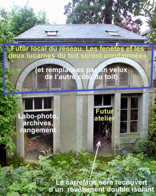

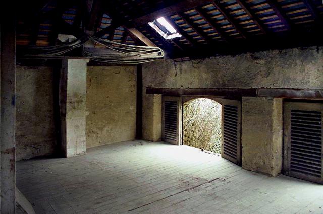

Début 1998, j'ai fait rénover l'ancienne écurie qui se trouve au fond de mon jardin. (On m'avait alors présenté un duo d'artisans... euh, "free lance",
qui pratiquaient des tarifs plus que raisonnables). Mais tout ce que t'a dit ton électricien, Yves, est parfaitement fondé : une bonne isolation (toit/plafond et murs)
est absolument indispensable ! Pour le chauffage, il y a des radiateurs (catalytiques) pas chers et très efficaces. De sorte qu'au bout du compte,
en respectant ces exigences, tu auras peu de risques de dilatation/rétraction, ni de glaouis gelés.
Par contre, si ton local est mal ou incomplètement isolé, (ce qui était partiellement le cas de mon atelier), tu auras des problèmes d'humidité, de rouille et de froid.
Je m'estime vraiment chanceux d'être tombé sur ces deux mecs, (qui, je le reconnais, ne courent Paléru (Sarthe-Maritime) !
Voici à quoi ressemblait le bâtiment, dans les années 1990, avant le début des travaux :

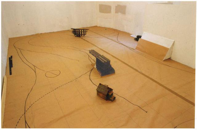

La future pièce du train. La toiture, le plafond et les murs seront dûment isolés, et les ouvertures condamnées, et remplacées par un velux
(à peu près au-dessus de l'endroit d'où je prends la photo). Le plancher, lui, sera recouvert d'un linoléum.
La pièce rénovée. On peut voir le bas des murs, entièrement isolés à la laine de verre et recouverts de placoplâtre, tout comme le plafond.
(La "template" (patron) du tracé des voies sera, bien sûr, retiré avant la construction du benchwork)

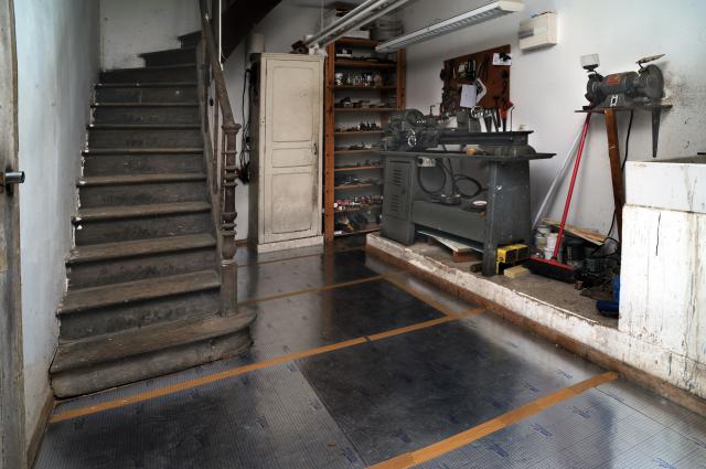

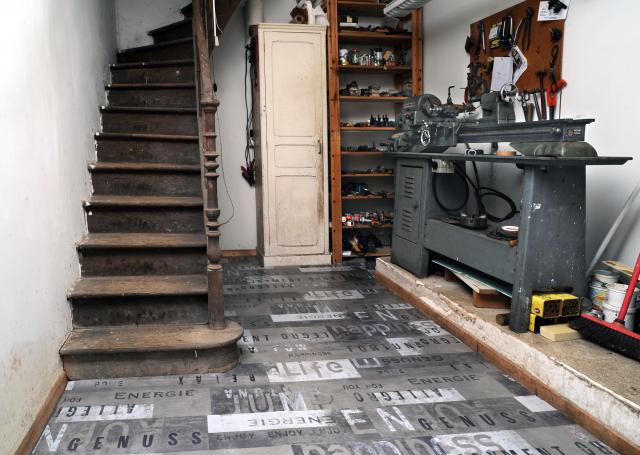

L'atelier.
1 - Les murs, en grosses pierres nues, ont été isolés et recouverts de placoplâtre. J'ai arraché le premier linoléum - pourri - qui
recouvrait le carrelage :
2 - La sous-couche, métallisée et - en principe - isolante est posée :
3 - Et enfin, le linoléum a été posé sur la sous-couche :
(Bien sûr, lorsque je dis "linoléum", il s'agit en fait d'un machin en plastique, moins putrescible (CMZ).
