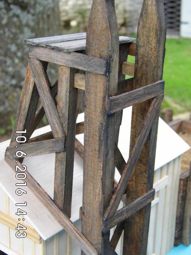

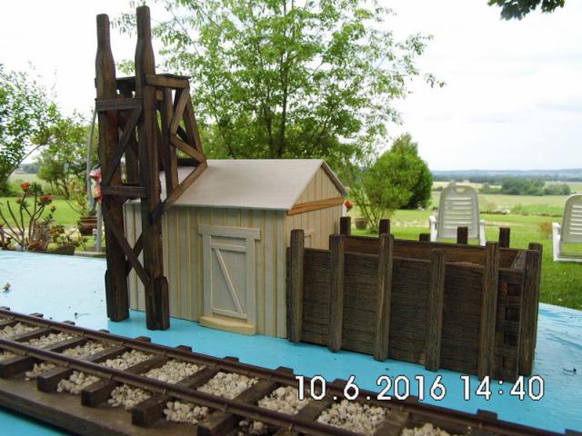

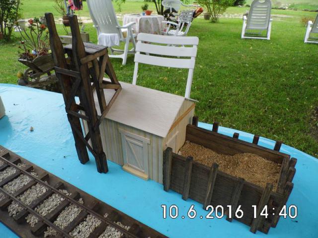

Aujourd'hui je vous montre la réalisation de mes bâtiments qui vont équiper le réseau que j'ai fabriqués depuis l’été.
Tout d'abord la sand house qui est d'inspiration Rio Grande sans avoir cherché à être conforme à 100%.
La maison proprement dite, a été réalisée avec une ossature en CP de 3mm sur laquelle a été collé des bandelettes de 4mm. A propos du CP, celui-ci possède des veinages et cela ce voit avec la teinte.
Le bac a sable est rempli d'une forme en polystyrène sur laquelle j'ai collé du sable tamisé.
La potence est constituée de deux poteaux de 10x20x320mm en samba, les entretoises sont des touillettes à café.
Plus tard je vous montrerai la réalisation du réservoir supérieur.

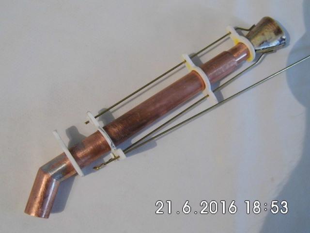

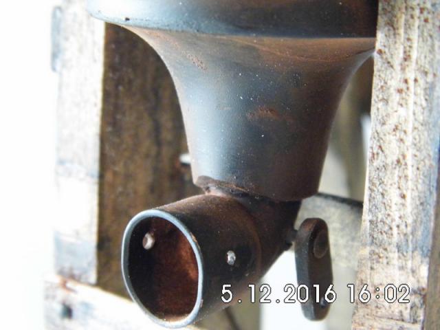

Le spout est un tube de cuivre de 8mm de diamètre au bout duquel est soudé un cône aplati sur les bords.
A suivre

Superbe Shocked Okay et la teinture du bois est bien rendue

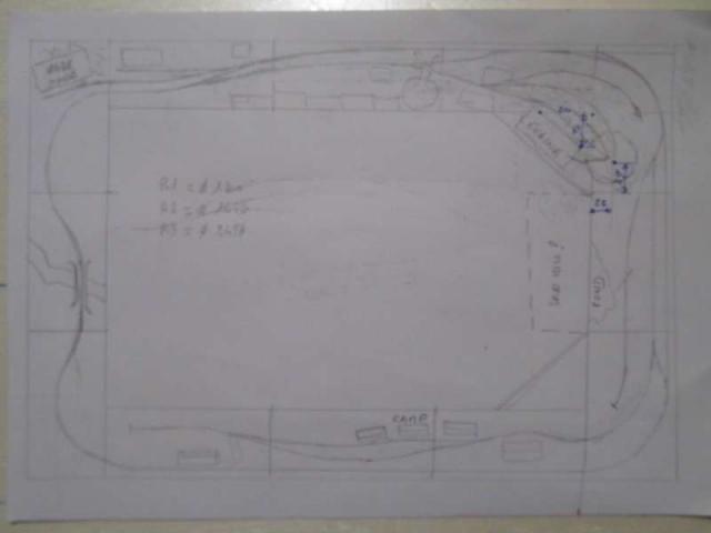

Voici un croquis du réseau, désolé ce n(est pas très clair et depuis des modifs ont été apportées.
Ce sera un réseau en boucle qui comprendra dans un premier temps 12 modules et peut-être dans le futur 16, ce qui fera dans l'immédiat 4,8m, par 3,6.
Un module fait 120cm par 60cm, constitué par 4 cotés de CP de 10mm, le plateau est en extrudé de 50mm. C'est vendu en plaque de 60x240, ce qui me permet d'équiper 2 modules.
Le réseau ne sera pas électrifié car toutes ou presque mes machines sont en RC.
Compte tenu que je vais tout réalisé moi-même, voie comprise, cela risque d'être un peu long, mais passionnant.

C'est très bien fait, bravo.
Merci pour le plan.

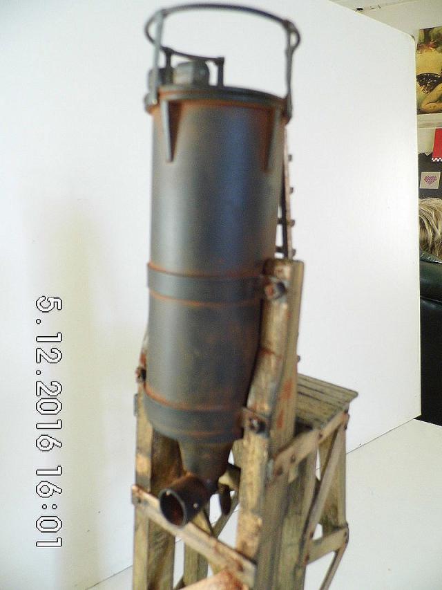

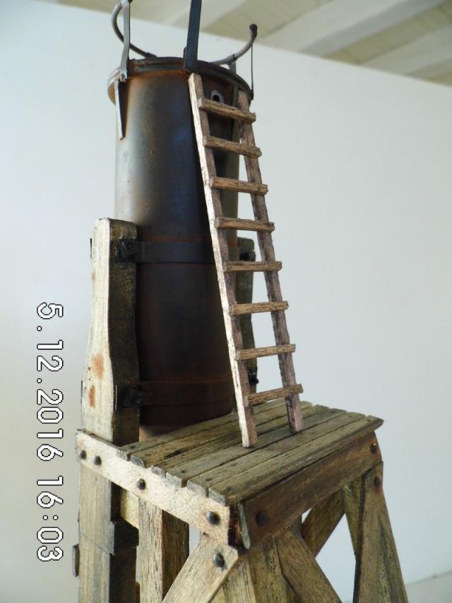

Le corps du réservoir est constitué d'un tube PVC de 40mm, le cône de dessous est l'embase d'un verre en plastique sur laquelle j'ai collé un coude en cuivre de 8mm .
Une petite échelle supérieure et quelques boulons.
A suivre

Les textures de surfaces/couleurs sont particulièrement époustouflantes ! Chapeau ! Shocked

Belle patine! Et avec les boulons c'est top Okay

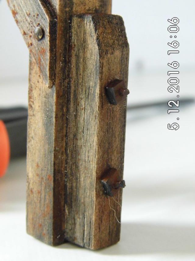

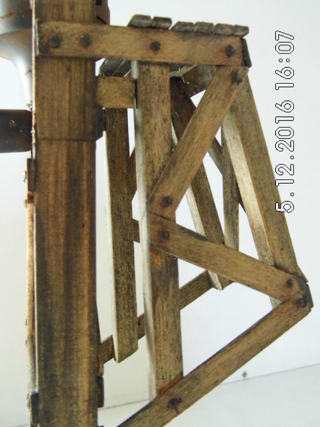

Les boulons; je découpe une bande de plastique de 2mm d'épaisseur et de 4mm de large. Dans cette bande je perce une série de trous de 2mm et je découpe au pif un carré.
Je garde ceux qui ont une allure correcte et me voila avec des écrous. Collés sur un bout de fil électrique, j'ai des boulons, une foi peint pour moi, l'illusion est bonne.
