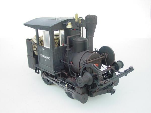

Ce type de machine existe réellement ? C'est superbe ! :bave:

A quelle échelle est ce modèle ? 1/24ème ou approchant ?

1:16 by Gordon Birrell
Yep, et voici le lien de son album Flickr, c'est impressionnant Shocked : Gordon Birell
Le modèle est la reproduction de la locomotive "Falk" #1 de la Elk River Mill & Lumber Company.

Woody a écrit:
Merci ! Very Happy J'avoue ne pas bien comprendre l'enchainement moteur avec les gros engrenages devant. D'autant que sur cette vidéo, ils ne tournent pas pendant qu'elle roule. Question

MessagePosté le: Mer 28 Déc 2016 - 10:18    Sujet du message: [HOn18] Construction 0-6-0T Porter sur base Märklin Mini Z Répondre en citant
Entrainement de machines accessoires, treuil ou autre, je suppose.
Messages: 42 221
MessagePosté le: Mer 28 Déc 2016 - 12:48    Sujet du message: [HOn18] Construction 0-6-0T Porter sur base Märklin Mini Z Répondre en citant
En effet : on embraye l'axe comportant le volant d'inertie (flywheel), dont le petit engrenage
entraîne alors le gros, sur l'axe duquel l'une ou l'autre des grosses poulies (monkey drums)
peut enrouler un quelconque câble (au bout duquel il est éventuellement loisible d'accrocher
un On30-iste ou un diésélomaniaque...)

MessagePosté le: Mer 28 Déc 2016 - 13:19    Sujet du message: [HOn18] Construction 0-6-0T Porter sur base Märklin Mini Z Répondre en citant
un On30-iste ...)
Tire la langue
sauf que la Falk One ( photo ) et l'Oregon Pony ( vidéo ) ont un fonctionnement complètement différent!
