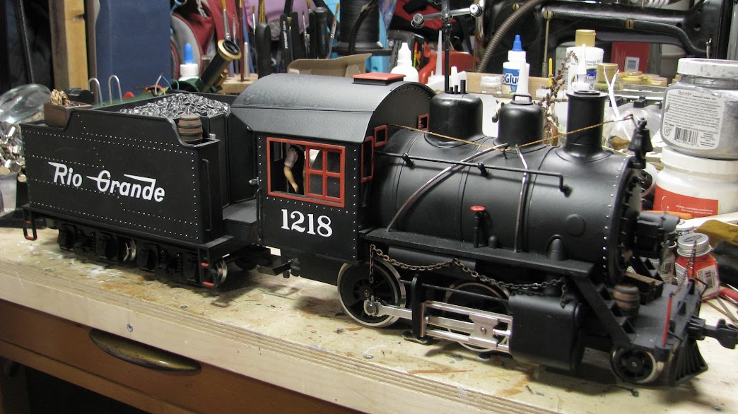

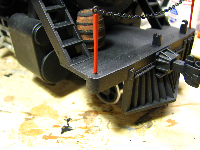

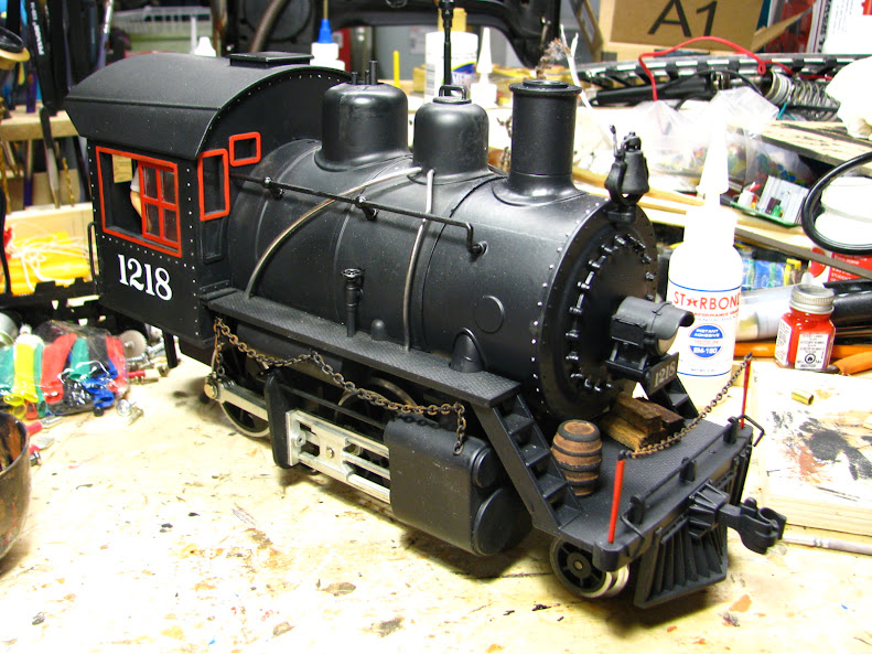

Voici ce que j'ai fait avec ma locomotive LGB. Prière d'être indulgent... je suis néophyte en la matière, mais l'idée était de rendre l'engin un peu plus réaliste et enlever un peu de côté "jouet". De plus, l'avant était brisé et des pièces étaient manquantes. Le toit de la cabine était également abîmé. J'aimerais bien savoir ce que vous en pensez...
Hier matin, avant d'entreprendre le travail:

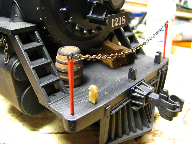

Je répare l'avant, un peu de bois saturé de colle cyanoacrylate à viscosité fine.
Un peu d'époxy, peinture et ajout de tubes en laiton avec la chaîne. Ce n'est pas exactement une réplique, mais ces idées me sont venues en consultant de vieilles revues de modélisme ferroviaire. Je trouvais l'idée intéressante.

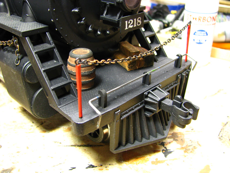

Ici, je me demande si je peux continuer. J'ai vu sur certaines photos qu'il y a un levier perpendiculaire à cette barre que j'ai pliée en métal et sur lequel est fixée une chaîne qui va au mors. Est-ce réaliste?

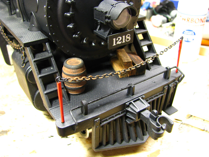

J'ai peinturé les éléments de couleur or en noir et ajouté des chaînes. C'est ma découverte de l'heure! Les barils en bois ont été tournés sur mon tour à bois.
Un peu de couleur rouille sur les chaînes.

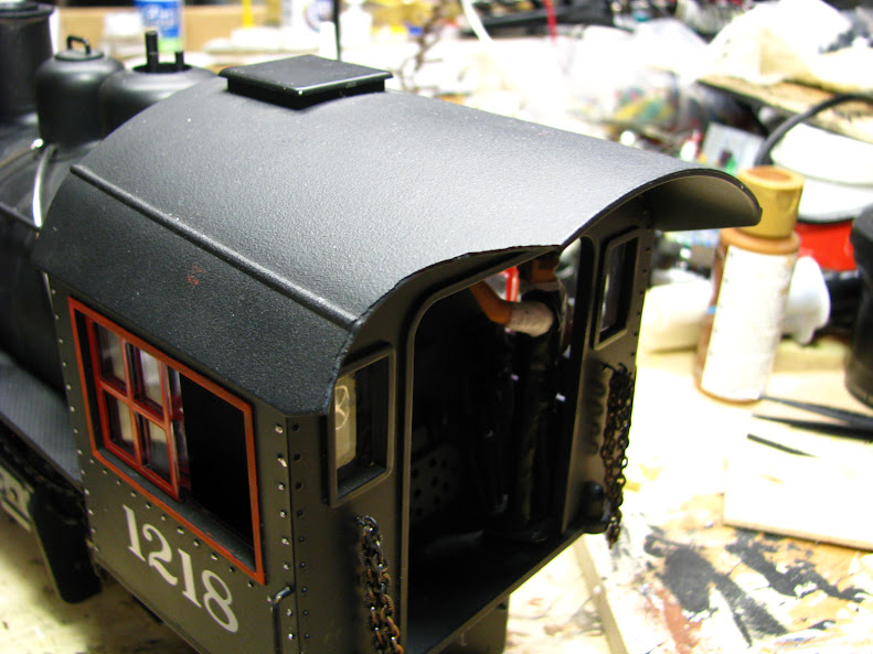

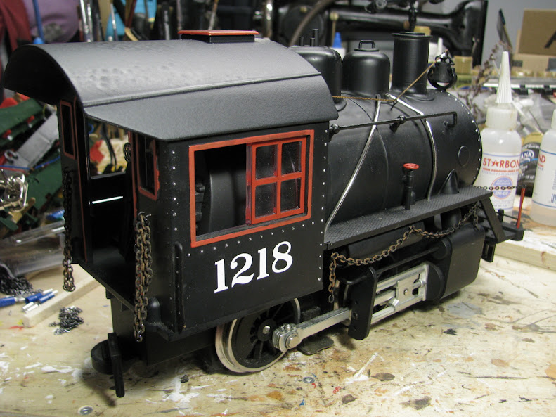

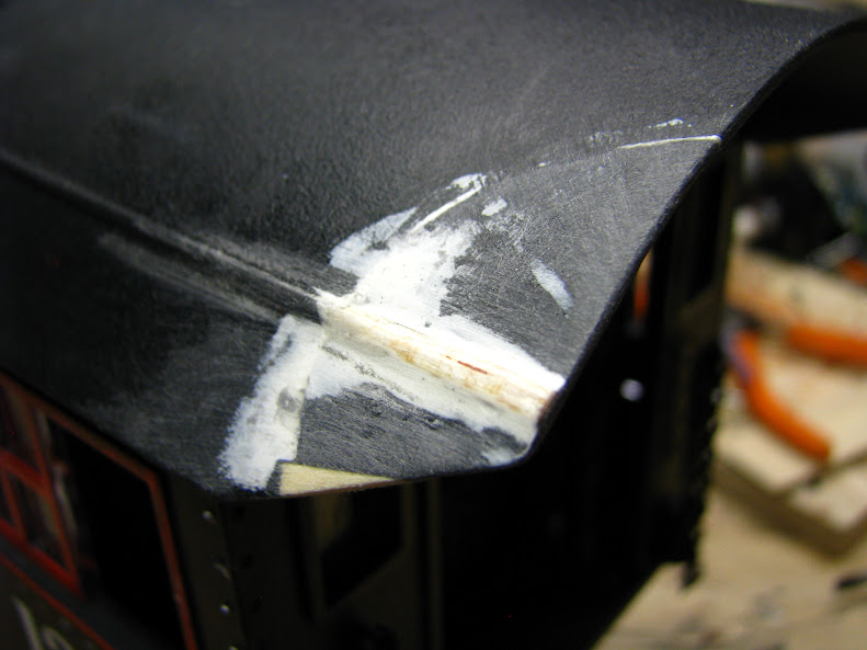

Ici la portion du toit de la cabine qui est brisée:
J'ai utilisé un morceau de plastique de la même épaisseur que j'ai chauffé et plié.
J'ai utilisé de la colle époxy:
Un peu de bois gorgé de cyano:

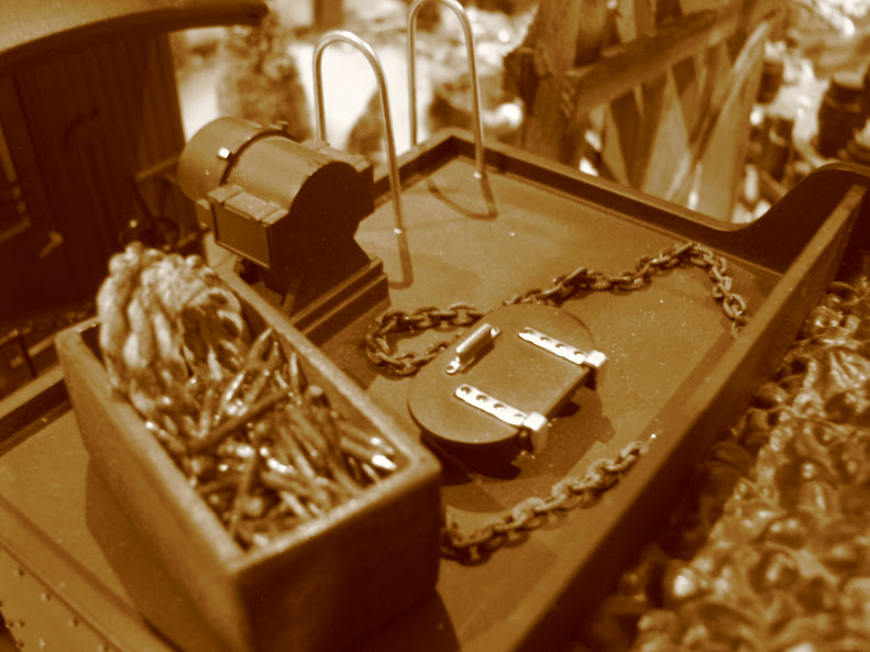

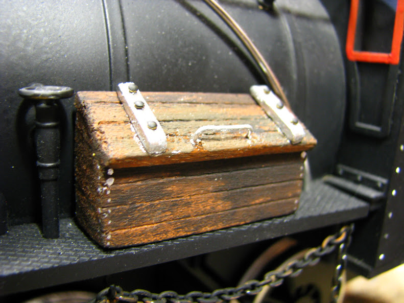

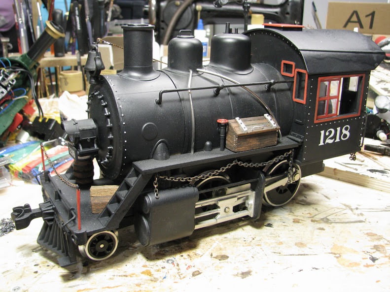

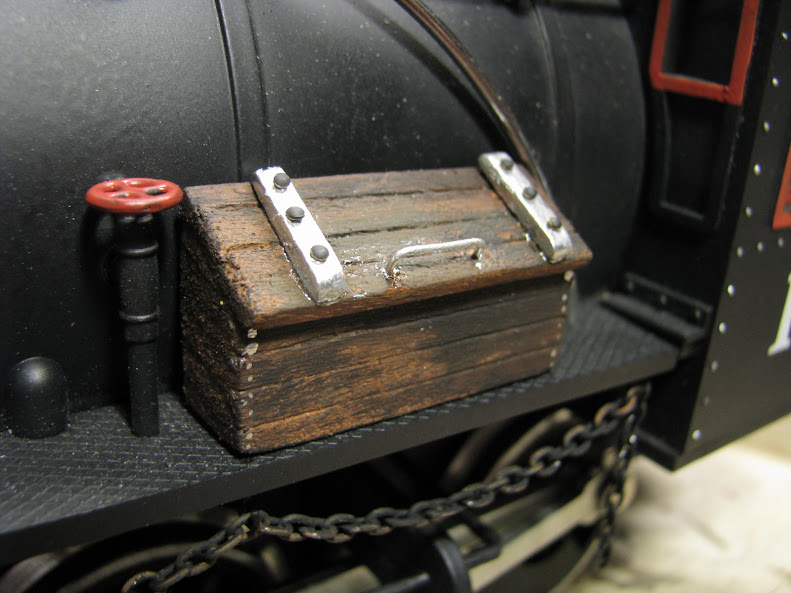

Je me suis fait une petit caisse de rangement. Super idée que je vois régulièrement dans les revues spécialisées en modélisme ferroviaire.

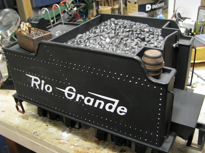

J'ai travaillé aussi le tender.

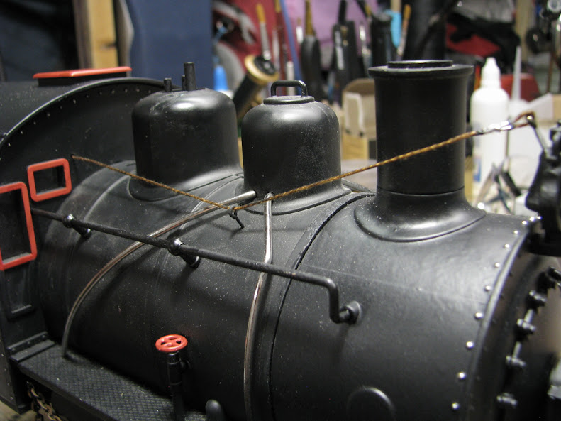

Voici quelques photos:
Voilà! Je veux ajouter un câblot sur la loco et un sceau ou une grosse cruche d'eau. Peut-être même une autre caisse côté droit. Puis je me questionne à savoir si je vieillis le tout avec un peu de rouille, j'hésite... _________________ Sébastien, Montréal, Québec. |

Sebastien,
Je ne suis pas spécialiste, mais selon moi, tu as fais du bon très travail ^^ Et je suis également de ton avis sur le fait de vieillir un peu cette brave loco (rouille, patine gris/blanc ...).
Sinon, de mon point de vue personnel : - Si tu as un peu de véritable charbon à déposer dans le tender, ce serait top ^^ - Un tonneau à l'avant me semble suffisant - Pour la caisse, le contenu pourrait être de la corde, des chaînes et une pointe ou deux aplaties (pour faire comme des barres à mine par exemple)
Mais très beau résultat en tout cas |

jm'160 a écrit: | Et je suis également de ton avis sur le fait de vieillir un peu cette brave loco (rouille, patine gris/blanc ...).
beau travail |

Absolument: vieillissement, même accentué, y compris les bielles trop clinquantes. Et charbon véritable, évidemment. C'est une échelle où l'on peut détailler à fond (à satiété, comme on disait dans Loco Revue il y a 30 ans)

Très belle réparation ! Avec une patine, elle sera très sympa. Si je peux me permettre... je ne suis pas fan des chaînes de travail au-dessus des bielles. Mais ce n'est que mon goût personnel. En tout cas _________________ https://us.leforum.eu/t10295-On30-Mon-futur-r-seau.htm?start=840#p486130 |

Lucien a écrit: | Si je peux me permettre... je ne suis pas fan des chaînes de travail au-dessus des bielles. Mais ce n'est que mon goût personnel. |
+1
Simple et efficace, mais vieillit _________________ https://us.leforum.eu/t11741-RESEAU-DE-LA-DEAD-RIVER-LUMBER-Co.htm If you can dream it, you can make it |

Merci pour vos commentaires. Finalement, je crois comprendre que je n'ai pas fait si mal que ça, à l'exception des chaînes de travail au dessus des bielles. Trop, ce n'est comme pas assez! C'est noté.
Je prends en note également le contenu d'une future caisse.
Oui, le charbon véritable, j'ai fait de courtes recherches hier sur le web sur ce point et dans la pile de magazines de modélisme ferroviaire que j'ai, mais ils traitent toujours de l'échelle HO. Je n'ai pas réussi à trouver de truc pour l'échelle G. J'ai vu des idées intéressantes par contre, comme le fait de ne pas remplir le compartiment à charbon au complet. Ça m'a plu. Il ne me reste qu'à trouver le moyen de me faire du vrai charbon... ou de trouver chez un commerçant spécialisé. Mais ici, il y en a peu et la majorité sont spécialisés dans le HO ou le O. Le G n'est pas très populaire dans mon coin.

Sébastien, tu prends un morceau de charbon et un marteau et voila.

Superbe travail, bravo. Pour le charbon, perso je suis allé voir le marchand du coin, je lui ai expliqué pourquoi j'avais besoin d'un peu de charbon, et ho surprise il m'en a donné, je dis bien donné, un petit sac. Le charbon pour un meilleur rendu, c'est de l'anthracite préalablement fait prisonnier dans un chiffon pour éviter d'en mettre partout et d'en prendre plein la gueule, que j'ai concassé au marteau jusqu'à obtenir la granulométrie désirée. _________________ René Les amis sont des compagnons de voyage qui nous aident à avancer sur le chemin d'une vie plus heureuse. Pythagore |

Une fois concassés et disposés tel que voulu dans le wagon, est-ce que tu enduis les grains d'anthracite de colle blanche diluée pur que le tout se tienne? _________________ Sébastien, Montréal, Québec. |

Ce serait bien de faire un faux plancher sur lequel tu disposeras ton charbon à ta guise et en dehors du train. Puis, mélange 50/50 colle eau avec 3 gouttes de liquide vaisselle pour que le tout se disperse bien (mouillant). Quand tout est sec, tu n'as plus qu'à poser le "tas" de charbon dans son logement. Pas de dégâts sur le matériel. C'est ainsi que j'ai procédé mais pour des tas de bois sur mes locos. _________________ https://us.leforum.eu/t10295-On30-Mon-futur-r-seau.htm?start=840#p486130 |
