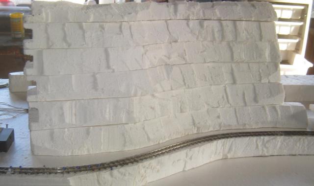

Je commence la découpe du polystyrène.
Je découpe avec ça, pas émanations nocives, peu de "copeaux", retirés rapidement à l'aspirateur.
Après je ferai un premier ESSAI avec l' Hydrofibre, (je ne suis pas spécialement à l'aise avec ce nouveau produit Embarassed Embarassed )

Puisqu'on en est aux précautions, et comme j'utilise énormément la scie vibrante que tu montres en photos, ATTENTION aux oreilles. Mets des bouchons et tu éviteras des acouphènes bien désagréables temporaires, ou pire, définitifs. Les fréquences émises sont insupportables. Sinon, super outil. Et bravo pour ce beau projet.
Messages: 18 819
MessagePosté le: Jeu 8 Déc 2016 - 10:41    Sujet du message: Mon prochain réseau pour la Convention Répondre en citant
Merci Lucien Embarassed .
Tu as raison de signaler cela, je me sers de ça.... Déjà, que je n'entends pas très bien.
