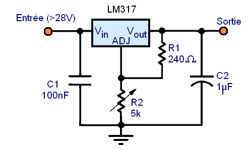

yep il suffit de rajouter un montage a base de LM317 avec un potar pour avoir une tension reguler pil poil avec un intensité max de 1.5 Ampère
le site d'ou est tiré l'image
http://www.astuces-pratiques.fr/electronique/regulateur-de-tension-lm317-mo…

Marc les alimentations de PC bureau sont beaucoup trop grosses :
il s'agit bien de cela.
je n'ai pas la place prévue pour la fixer, il me faut plutôt un truc comme cela :
je suis coincé je pense.
tant pis, je vais devoir y mettre 25/30€...
Messages: 9 039
MessagePosté le: Mar 6 Déc 2016 - 08:34    Sujet du message: transfo pour ruban leds haute intensité Répondre en citant
une alim de PC portable ça se trouve à bien moins de 10 euros sur Ebay avec le port compris. Tu rajoute le montage de Bruno, et tu t'en sortiras à 10 euros grand max. Et s'il te faut plus de 1,5 Ampères, je suis certain qu'il y a un équivalent plus costaud au LMT317 Okay
dans le pire des cas, tu fais plusieurs montages derrière l'alim pour faire X fois 1,5 ampères tant que le transfo peut les fournir
