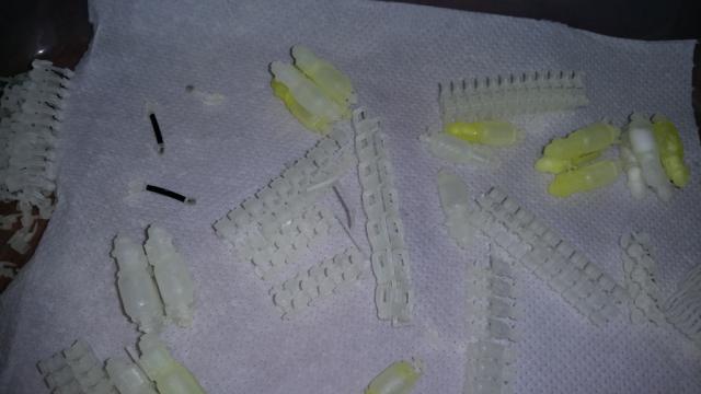

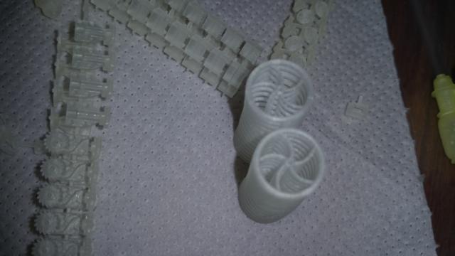

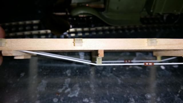

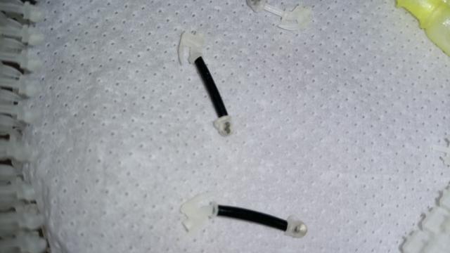

Ptinux, pour des formes simples, comme des fenêtres ça vaut le coût : dessiner une fenêtre dans un logiciel de 3d ça prends quelques minutes Okay
J ai fait des pièces pour équiper une vingtaine de wagons pour un projet très lointain. Quelques heures devant le pc et c est réglé Wink
(Faudra que je vous mettes les photos).
Le harp switch stand de colo mining me tante bien aussi, faudra que j essaie de le faire quand j aurai du temps Mr. Green
edit quelques photos (désolé pour la qualité, mais des trucs transparents c'est compliqué à photographier Neutral ):
en vrac, des réservoirs de frein, des boulons en bout de truss rods, des système de freinage à main:
des flexibles de freinages:
des volants:
les stake pocket et queen spot en place:
une centaine d'euro avec le port pour 24 wagons...un peu plus de 4 euros par wagon
