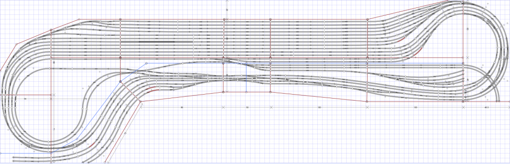

Concernant ce nouveau projet, voilà où mes réponses à mes questionnements et ma réflexion quant aux points "délicats" du précédent plan m'ont mené.
Tout d'abord, au niveau géographique, je reste à Chicago (et en N, bien sûr). Ce n'est pas parce que j'ai eu une déconvenue avec mon plan précédent que j'ai décidé de jeter le bébé avec l'eau du bain...
Mais plutôt que choisir une grosse bifurcation voyant circuler et se croiser tout un tas de compagnies différentes, je vais plutôt me concentrer sur une ligne en particulier. Le nouveau plan de voie est sûrement moins spectaculaire mais son côté plus linéaire permet de voir circuler les trains sur une plus grande longueur. Et, comme je le disais dans un précédent message, ce qui m'a fait choisir le N, c'est bien la possibilité qu'il offre de faire circuler de belles et longues compositions. Donc, autant pouvoir les voir au maximum ! Smile
Le fait d'avoir toutes les voies sur un même niveau devrait aussi permettre de faciliter la circulation de ces trains, puisque les rampes et pentes, toujours susceptibles d'être des points délicats dans l'exploitation de trains assez lourds, sont de fait supprimées.
De plus, se concentrer sur une ligne en particulier permet de limiter le nombre de compagnies à faire figurer sur le réseau. Mais comme je ne suis pas sectaire, et comme ça se fait aux US à proximité des grands centres, certaines compagnies autres que la propriétaire des infrastructures peuvent emprunter la ligne, au moins jusqu'à un yard d'échange. Je me réserve aussi la possibilité de faire des sessions d'exploitation avec une autre compagnie que la propriétaire officielle...
Maintenant, place au nouveau plan (et à quelques explications, gracieusement fournies avec Wink ) !
Tout d'abord, les dimensions. Le plan tient sur une surface de 530x170 cm. Il est un peu plus court que le Blue Island Crossing et surtout moins encombrant en largeur (il n'y a plus qu'une seule boucle de retournement qui "dépasse", elle est plus réduite que celles que j'avais planifiées auparavant et... Elle est moins susceptible de gêner l'ouverture de la porte d'entrée Laughing ). Accessoirement, je dégage maintenant la place du radiateur non prévu à l'origine...
Les traits marrons représentent les jonctions de modules, les bleus le fond de décor.
L'inspiration de ce nouveau plan est à chercher du côté de la Racetrack du BNSF.
De gauche à droite, nous avons :
- un module "technique", non décoré.
- deux modules calqués sur la sortie de la gare de Chicago Union Station, représentant donc l'origine de la ligne et comprenant aussi l'amorce de la Saint Charles Air Line (les deux voies du fond, s'élevant en estacade). Les deux voies du premier plan sont les voies issues de la bifurcation de 21th Street, les deux suivantes sont les voies de sortie de la gare voyageur. L'amorce de faisceau est en grande partie cosmétique et représente ce qui est en réalité l'extrémité du faisceau de garage des rames du Metra. Le site représente la bifurcation dite de Union Avenue / Canal Street Wye. A chaque extrémité, les voies disparaissent sous des ponts routiers, ce qui facilitera le passage en coulisse.
- un court module de transition, coupé en deux par un diviseur scénique. Sa partie gauche terminera les deux modules précédents en hébergeant le pont routier de gauche. Sa partie droite sera... plus loin (d'où la présence du diviseur scénique).
- deux modules représentant une interprétation libre (faute de place...) de la gare et de la bifurcation d'Aurora. C'est le terminus, pour cette ligne, des trains du Metra (représenté par les quatre voies en impasse du bas. Les deux longues sont les voies à quai, les autres sont une évocation très limitée du faisceau de garage des rames. Ces quatre voies seront probablement en pente, pour dégager la perspective sur celles plus vers le fond). Au niveau de la bifurcation, les deux voies du haut (se rejoignant en boucle de retournement) sont l'Aurora Subdivision, la ligne se dirigeant vers Minneapolis / St Paul. Les deux voies du bas (donnant accès aux coulisses) sont la Mendota Subdivision, la ligne se dirigeant vers Kansas City puis Los Angeles et la Californie.
- un module "technique", partiellement décoré.
Chaque module reçoit des voies de garages cachées derrière le fond de décor. Pour faciliter le transport, celles-ci seront fixées sur les modules décorés par des charnières, permettant de rabattre la planche les supportant contre l'arrière du fond de décor. Idea
Comme vous pouvez le voir, le plan est plus facilement modulaire que le précédent. Mais j'avais parlé de double modularité... Wye ? Pardon, why ?
Le plan de voie étant plus simple, et surtout à plat, je me réserve la possibilité d'y intégrer des modules complémentaires, pour pouvoir allonger la longueur du réseau (et, mécaniquement, les voies de garages !), par exemple en exposition. Ces modules complémentaires prendront place entre le module court de transition et ceux de la bifurcation d'Aurora, ce qui explique la présence du diviseur scénique. Wink Sur ces modules complémentaires, on pourra imaginer y trouver par exemple un EP, générant un trafic de wagons de marchandises et quelques manœuvres, une gare voyageur Metra / Amtrak, encadrée par des PN... Chacun de ces thèmes faisant l'objet de son propre module complémentaire, réalisable ultérieurement et intégrable au réseau selon la place disponible (c'est à dire... pas chez moi siffle ) et les envies du moment. Smile
Au niveau circulation, la ligne voit passer des trains du BNSF (bien sûr), des trains Metra et de l'Amtrak (ça tombe bien : c'est essentiellement ce que j'ai déjà en matériel roulant ! Faut-il y voir une des raisons de mon choix ? Cool ). On peut y voir aussi, selon les endroits et les jonctions, du Canadian National, du Norfolk Southern, un peu de CSX...
Mais je n'exclus pas de faire des sessions pendant lesquelles le BNSF serait remplacé par de l'UP, par exemple. Le propre du modélisme, c'est de se faire plaisir avant tout, non ? Smile
Voilà donc où ma réflexion m'a emmené. Si vous avez des commentaires, des questions, des suggestions à faire, ils seront comme d'habitude accueillis avec plaisir.

Quelques remarques, juste histoire d'alimenter la réflexion.
La structure est effectivement plus simple du fait que tout est maintenant placé au même niveau. Maintenant je trouve qu'il y a quand même une sacrée surface consacrée aux coulisses par rapport à celle des circulations. Mais si ton objectif est de voir passer des rames complètes de grande longueur sans avoir à les reformer, ça peut se comprendre.
Néanmoins, ce qui me gène, si je comprends bien le plan de voie, c'est qu'un train traversant la partie visible d'ouest en est par exemple, retraversera la même zone dans le même sens. Même si tu alternes les convois, ils donneront l'impression de "tourner en rond". Une simple boucle de retournement fait réapparaitre le même train dans l'autre sens immédiatement, ce qui n'est pas réaliste non plus.
Quant à la solution des plateaux coulisses montés sur charnière, je reste dubitatif sur sa fiabilité à long terme et sur le bon raccordement des nombreuses voies en parallèle. J'opterais plutôt pour des modules séparés.
