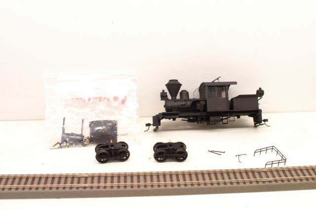

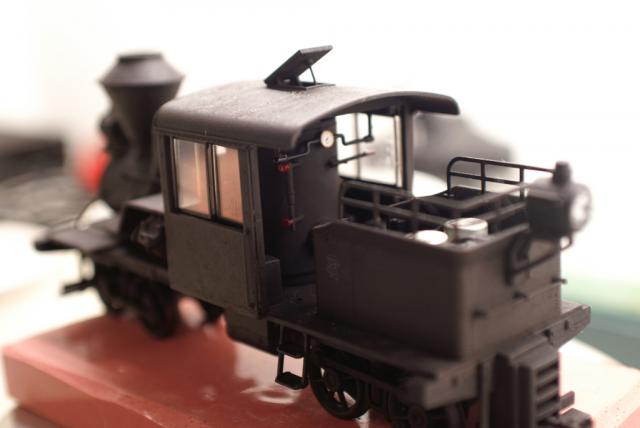

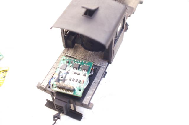

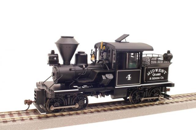

Bon maintenant que les deux locos de l'ami Brennus sont terminées, je vais enfin pouvoir reprendre les travaux débutés il y a plus de six mois sur ma Heisler.
Je n'avais pas photographié les premières étapes, mais voici l'état actuel de la bestiole :
Avant
La cabine à été amputée du panneau arrière qui cachait l'intérieur. cela ne ressemble certainement pas à la version originale, mais comme je ne m'amuse pas à compter les rivets je fais ce qu'il me plait NA ! Tire la langue
La peinture à également été refaite avec le noir habituel de chez Tamyia
Avant de pouvoir continuer le travail, je vais devoir réparer la transmission que j'ai bêtement endommagé lors du démontage
A+

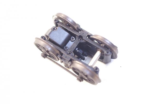

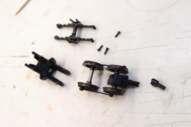

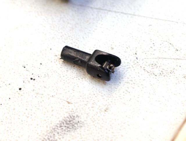

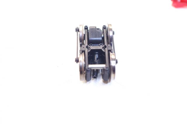

Salut Alexandre, finalement après avoir regardé de près la transmission il n'y a rien de cassé, c'est juste le cardan de sortie du truck qui s'est déboité. Mais pour le remettre en place il faut tout démonté, je ferais des photos de l'opération dans l'après midi. Sinon de façon générale, la Heisler n'est plus come les anciennes machines Bproot, c'est mieux construit donc plus fiable et en plus équipé d'origine d'un moteur RSF, c'est sans doute pour cette raison que le prix de vente de cette machine est très supérieur à ce que l'on a connu il y a quelques années.

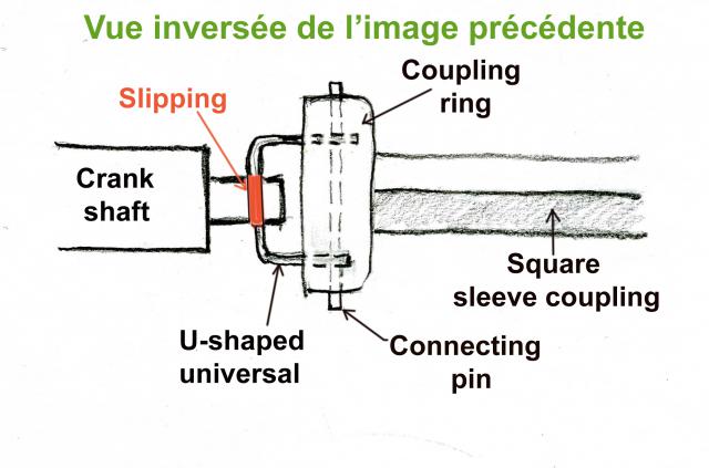

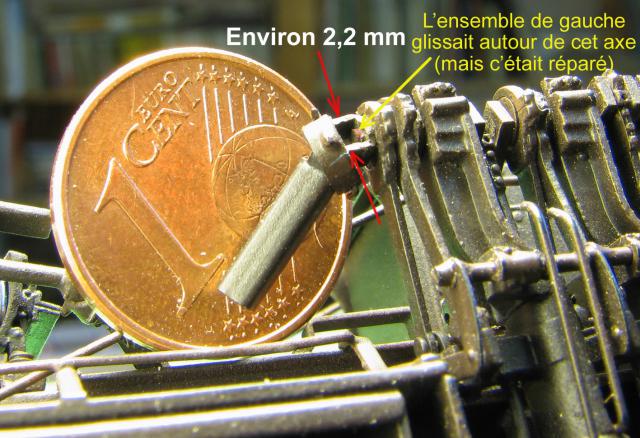

>Tu n'a pas des photos de ta shay pour voir un peu l'étendue des dégâts ?
J'ai des photos (ci-dessous), prises au cours de la première réparation. Mais par la suite, d'autres avaries
se sont manifestées, dont je ne me rappelle plus précisément la nature. Je vais regarder ce dont il s'agit
>RailExpo, de chez moi ça fait une sacrée trotte
Tandis que, de chez moi, c'est juste à côté Very Happy
Je vais donc regarder ce qui déconne encore, et je t'en reparle.

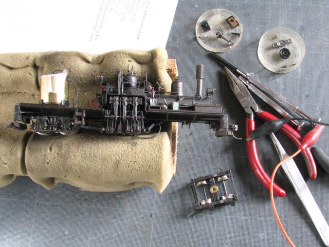

Allez on reprend les travaux

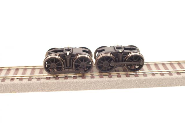

Démontage des trucks et de quelques bricoles
Voici le fameux cardan déboité et pas si facile à remettre en place avec de gros doigts Rolling Eyes
le truck
La pièce déboitée
Le truck se démonte facilement, il n'y a que 6 vis à retirer
tout est à nouveau fonctionnel Okay et j'en ai profité pour nettoyer les roues qui étaient encrassées de peinture

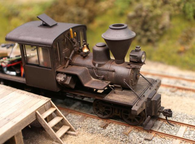

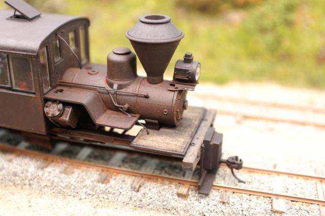

Le premier traitement de rouille est passé sur la chaudière, vous pourrez également voir les nouveaux couvercles de piston qui ont été ajoutés, d'origine cette pièce est complètement lisse maintenant il y a des boulons
Comme à mon habitude, je pose un plancher en vrai bois d'arbre, puis traitement à l'encre de chine. Les grosses traverses du chassis ont été peintes puis traitées au jus d'acrylique brun et noir

Ça sert à quoi le boulon sur les cieux du truck Question
Je pense que ça doit être une came, pour une éventuelle sonorisation.
(Mais je peux me tromper...)

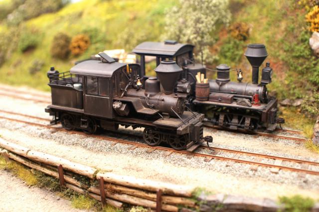

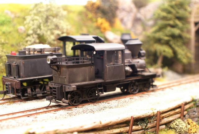

Je viens de passer une grande partie de la journée sur ma loco. Le weathering est déjà bien avancé mais il reste encore beaucoup de travail avant d'obtenir le résultat que je recherche. Je fais une pause et j'y retourne

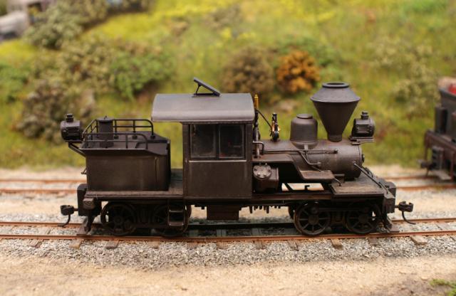

MessagePosté le: Sam 29 Oct 2016 - 21:48    Sujet du message: HEISLER Bachmann ON30 Répondre en citant
Merci Alex
Voici la suite et après je vais me coucher, j'en ras la casquette pour aujourd'hui

MessagePosté le: Sam 29 Oct 2016 - 23:01    Sujet du message: HEISLER Bachmann ON30 Répondre en citant
Hello Chris
Superbe la patine beau boulot j'aime le bois pour le plancher et les traverses bois c'est un plus qui fait un excellent rendu
Cordialement

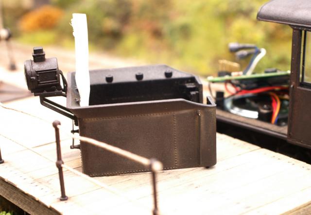

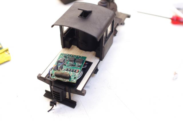

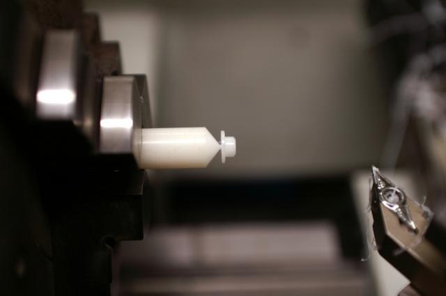

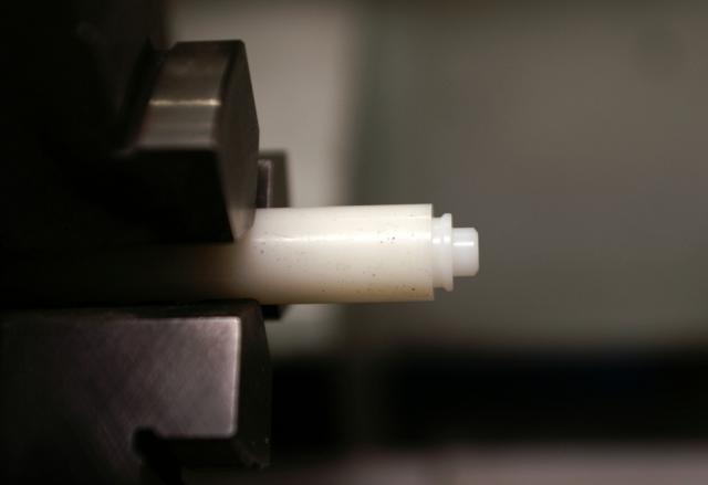

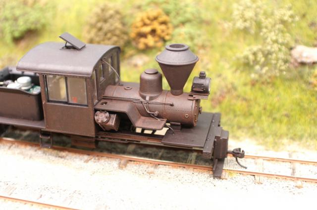

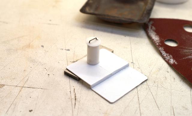

Voici la suite, j'ai choisi de remplacer le chargement de charbon, qui est d'origine sur cette machine, par un chargement de bois. Je me suis fabriqué un nouveau couvercle qui isolera l'électronique et une trappe de remplissage pour la réserve d'eau
Un peu de tournage pour le bouchon de la trappe
quelques bouts de carte et de tube plastique, le couvercle est collé, la poignée est en fil de laiton de 0.4mm
Mise en peinture et essai de montage sur la machine
il ne reste plus qu'à couper du bois que je vais devoir aller ramasser en forêt Okay
