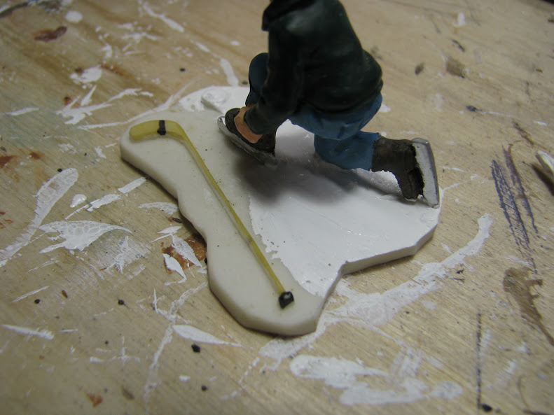

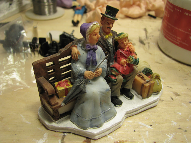

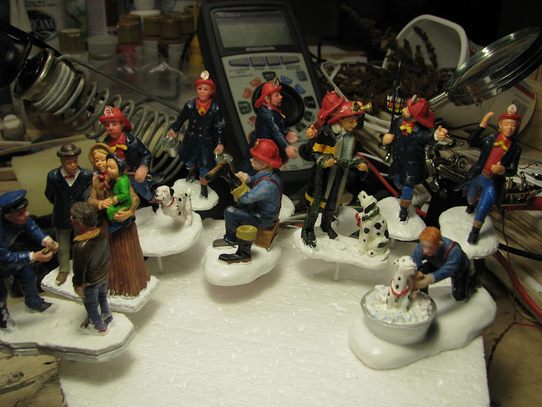

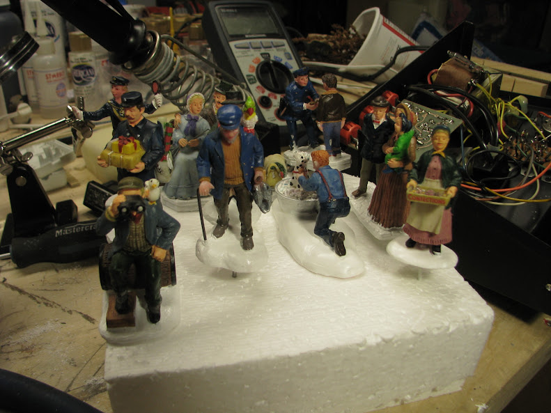

Certaines figurines ne sont pas peintes comme si c'était l'hiver, or c'est un village de Noël miniature, alors je peinture!
Sébastien, Montréal, Québec.
fuligule
Inscrit le: 27 Mar 2016
Messages: 91
Prénom: Sebastien
Echelle(s) pratiquée(s): G
MessagePosté le: Ven 25 Nov 2016 - 18:49    Sujet du message: Mon réseau 2016 (village de Noël) Répondre en citant
Chaque figure est percée et dotée d'un clou collé à l'aide d'une colle cyanoacrylate. Puis sa base est peinte en blanc.

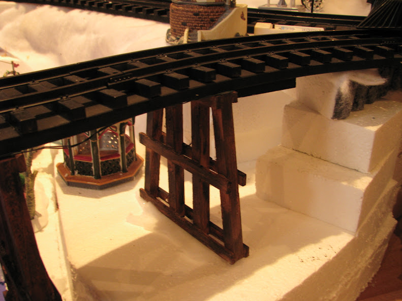

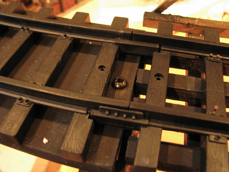

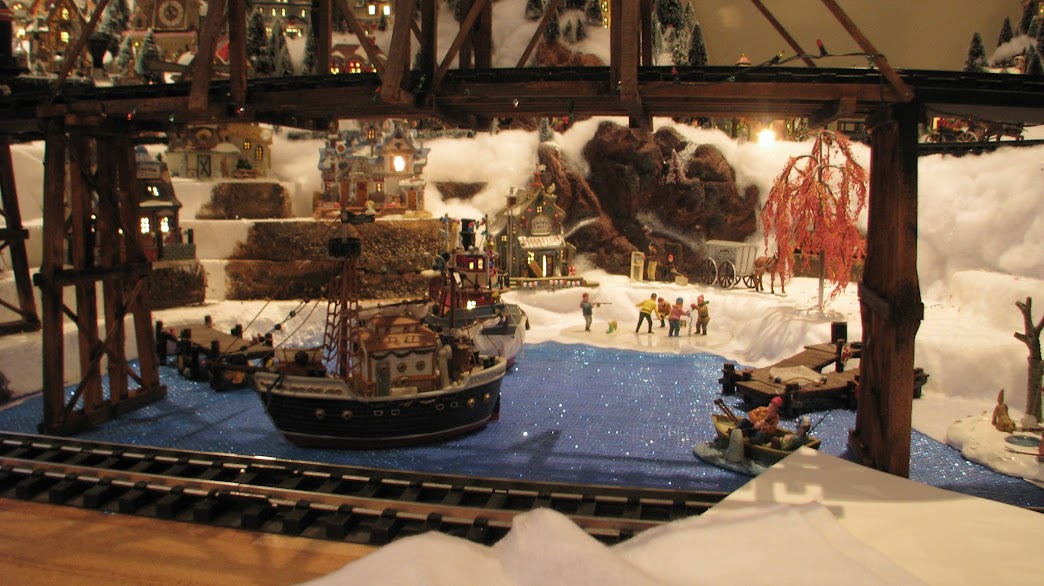

Le village est bien avancé, c'est encourageant!

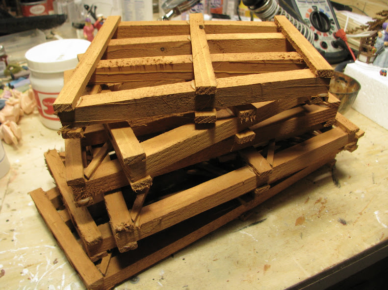

Les piliers pour le pont ont été complétés vendredi dernier.
J'ai ajouté une pièce au centre, de manière à pouvoir fixer les piliers à l'assise des rails à l'aide d'une vis.
Avec des rails en plastique, cette assise en MDF 3/8 s'est avérée efficace cette année.
Les piliers sont maintenant solidement fixés et le tout est solidaire avec les rails et le reste du circuit.

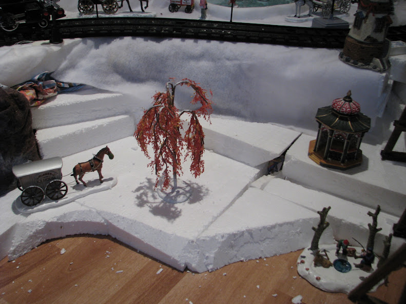

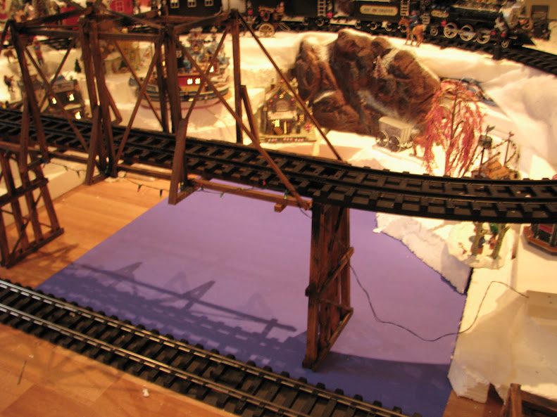

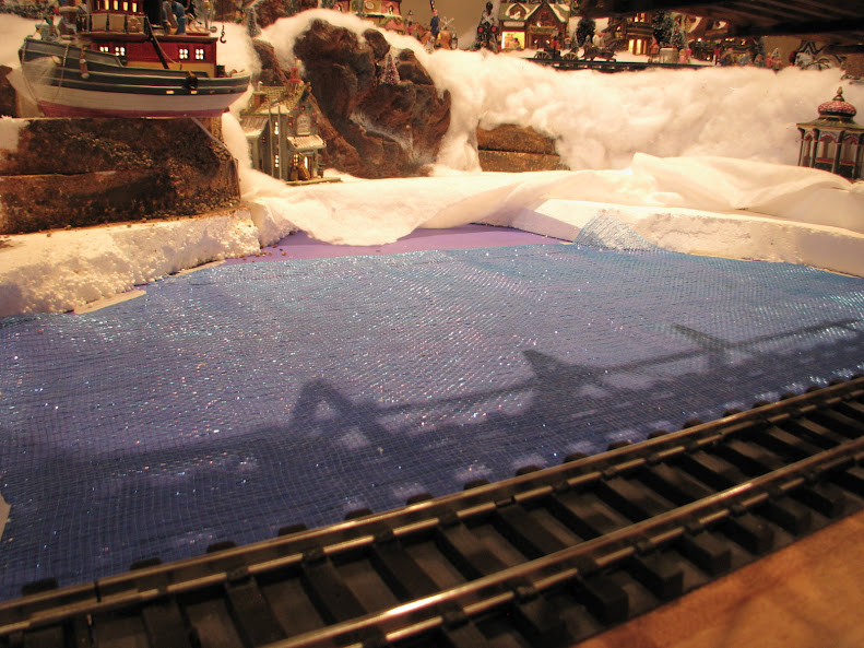

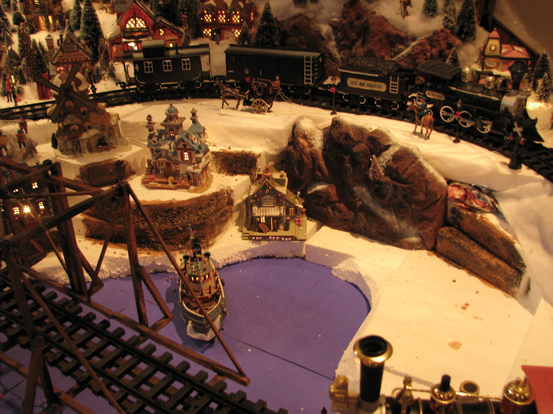

La baie (ou le port) au centre du village a retenu mon attention particulièrement cette fin de semaine. J'ai passé la totalité des dernières 48 heures sur cette portion du village.
Un peu de découpe nécessaire parfois dans le styromousse afin d'améliorer les transitions.
Je place un papier carton bleu foncé.
Un peu de peinture pour simuler les rochers. Un mélange de gouache et d'apprêt Gesso:
Je place le sous tapis blanc et je découpe le profil de la banquise.
Je place un matériel d'emballage bleu afin de donner un aspect féerique à l'eau. Très simple et réutilisable chaque année.

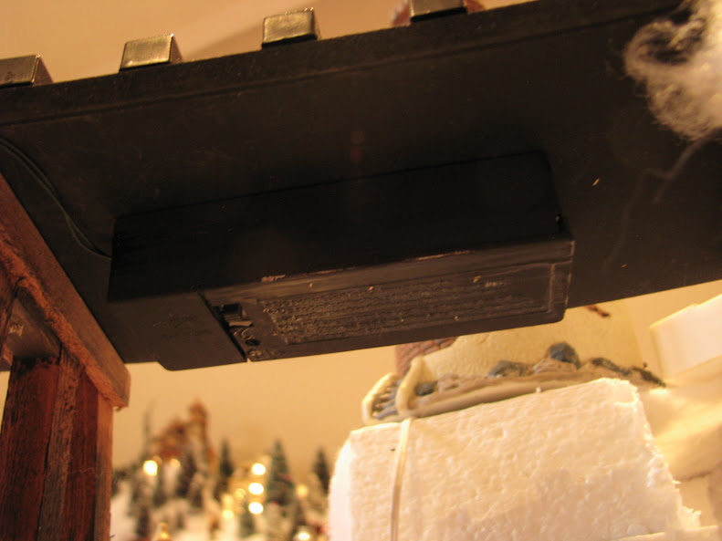

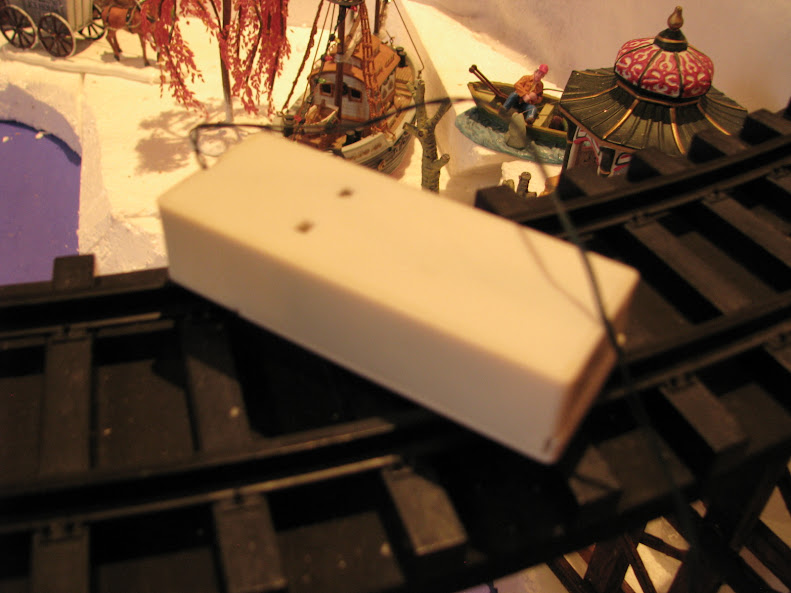

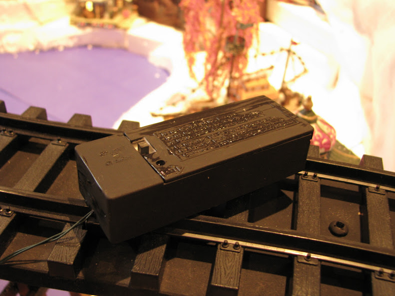

Le pont sera éclairé par de petites DEL 3V, mais le boîtier d'alimentation est blanc... je le peins en noir et le fixe sous l'assise des rails, on ne le verra pas!

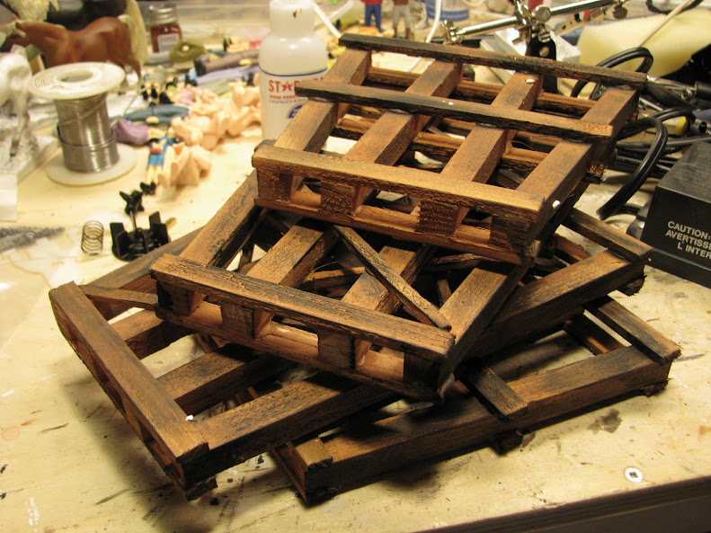

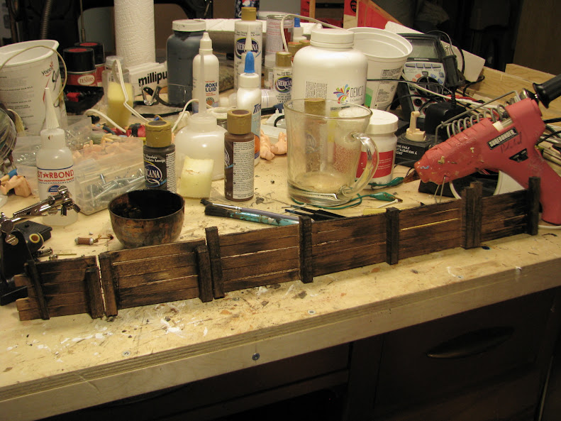

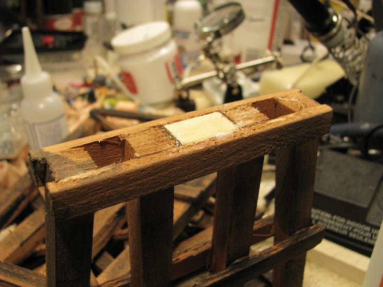

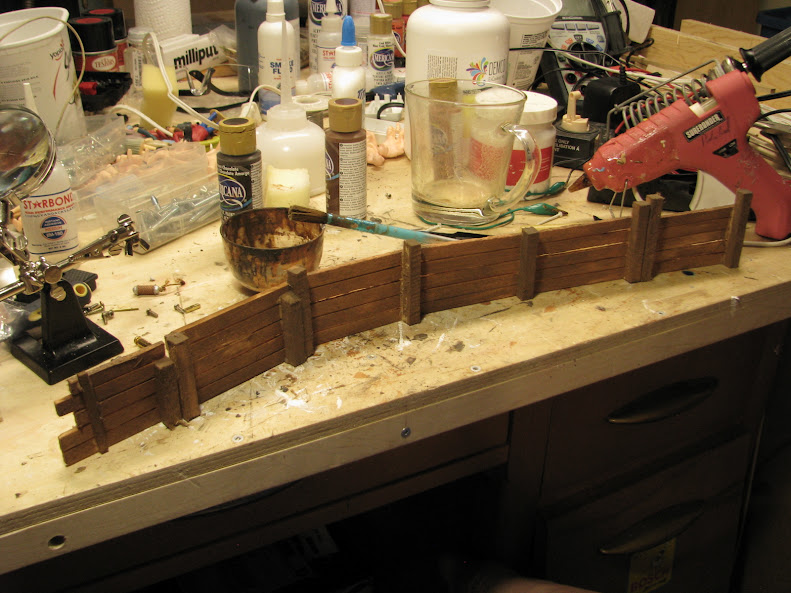

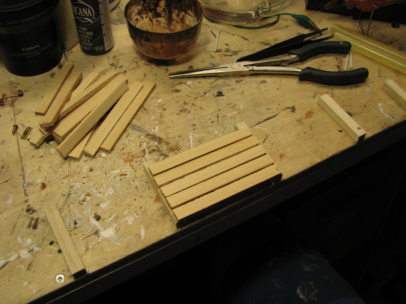

Voici mon coup de coeur de la fin de semaine, un petit rempart pour le port.
J'ai utilisé des retailles de pin et de peuplier. Le tout est collé avec de la colle blanche, parfois de la colle cyanoacrylate et pour accélérer le processus, j'ai utilisé de la colle chaude, ce qui m'évitais d'avoir à attendre que la colle blanche sèche!
Les panneaux sont reliés par un petit fil métallique torsadé, ce qui me permet d'articuler l'ensemble et je le souhaite, de l'utiliser ultérieurement dans des configurations de village miniature différentes.

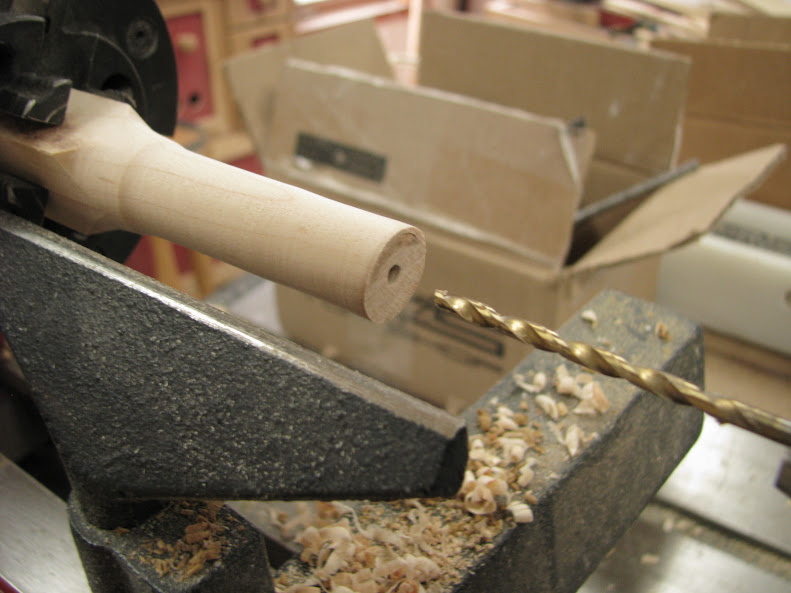

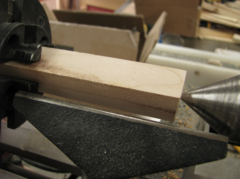

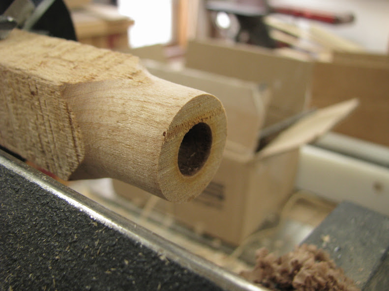

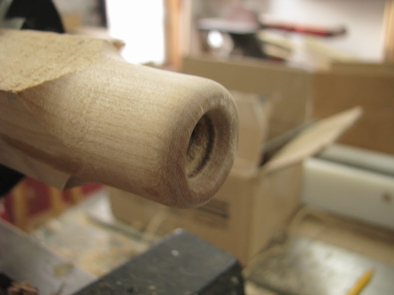

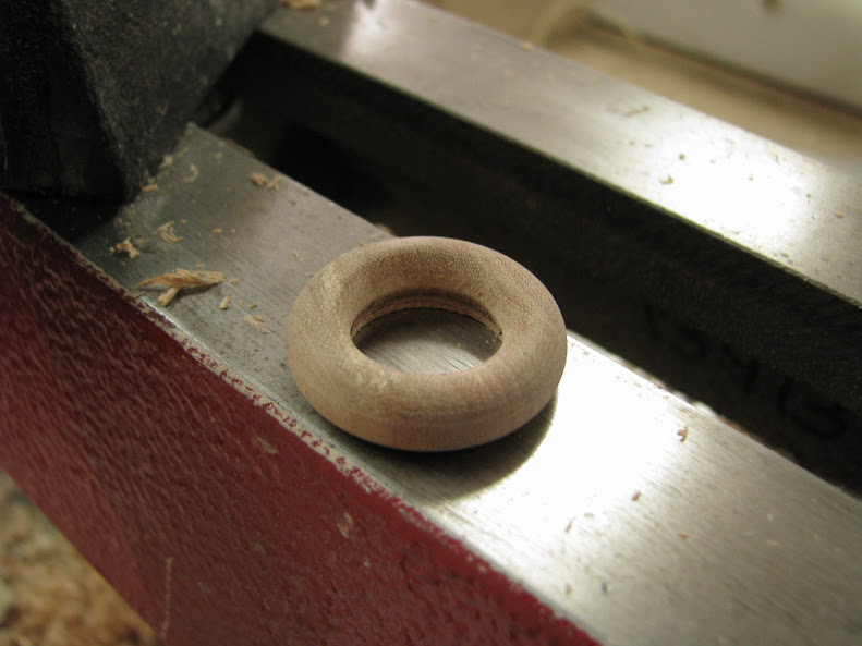

Afin de décorer un peu le rempart et de faire un rappel avec certains éléments décoratifs des maisonnettes miniatures commerciales, je suis allé faire un tour dans mon atelier à l'extérieur.
Sur le tour à bois, je me façonne de petites bouées.
