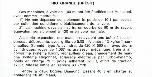

Messages: 17 622
MessagePosté le: Jeu 27 Oct 2016 - 09:40    Sujet du message: Mallet Henschel 2-6-6-2 Sorocabana Répondre en citant
J'ai regardé sur l'ouvrage de Lucien Maurice VILAIN, " les Locomotives de système Mallet dans le monde" , le meilleurs que j'ai sur les Mallets.
Je n'ai pas trouvé malheureusement de photos sur cette machine (ce qui est très rare sur cet ouvrage).
Voici le texte mais, je ne sais s'il s'agit véritablement de cette machine.
(Je ne savais même pas qu'il y eut des Mallets entièrement outside frame) .

Merci Jean-Pierre Okay , je ne connaissais pas cet ouvrage, ce genre d'infos, c'est toujours bon à prendre! Mr. Green De ce que j'ai compris, ces machines avaient aussi été construites par Baldwin, mais en inside frame, sinon les caractéristiques techniques étaient assez similaires.
Entre-temps, j'ai trouvé des photos de cette machine dans un bouquin brésilien, intitulé "Brazilian articulated steam locomotives", consultable sur Google books, en brésilien seulement Sad Pour les amateurs du genre, il y a aussi de belles illustrations de Garat...
