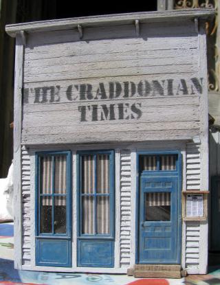

Sylvain, ce n'est pas compliqué du tout de faire ses propres façades en clapboard.
Certes, cela prend plus de temps (et de la colle), mais le résultat - moins fastidieusement
régulier - est bien plus réaliste que l'équivalent "ready made".

Messages: 42 200
MessagePosté le: Lun 10 Oct 2016 - 22:21    Sujet du message: clapboard siding (clin!) Répondre en citant
440 a écrit:
c'est du carton? ou du bois? quelle épaisseur?
Du bois. de 0,6mm d'épaisseur. (Je ne me rappelle plus si j'ai utilisé du samba ou du tilleul : c'était il y a une douzaine d'années...).
Voici une autre photo, plus précise, qui te permettra de mieux distinguer le détail des clins individuels. (Le bâtiment est au 1/64ème)
La baraque, pour la photo, est posée sur un bloc d'acier. Les bardeaux, eux, ont été découpés dans une feuille de cèdre
servant à envelopper un cigare, et collés un par un sur le toit et la façade.

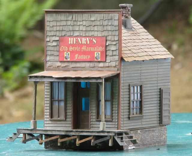

Ô honte, honte, honte à moi, le menteur ! Embarassed Embarassed Embarassed
Pris d'un doute, je viens d'aller vérifier la Henry's Marmalade Factory :
son clapboard vient de chez Northeastern..... Embarassed (Il me semblait bien
que celui-ci était un peu trop régulier...). Mais celui de Kizilgoetian Supplies
- qui précède - est bel et bien fait de baguettes individuelles, tout comme celui ci-dessous.

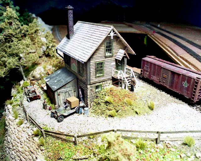

Christophe, au cas où tu serais intéressé, je te signale qu'un kit en N est disponible du bâtiment dont j'ai posté la photo lundi dernier.
Il s'agit du célèbre Perkins Produce. (Tape "N scale kit of Perkins Produce"). Je crois qu'il est produit par Bar Mills(*)
J'en avais construit mon modèle en S (en en supprimant le second étage) d'après l'article de son créateur, publié
dans le Model Railroader de décembre 1974
(*) Ne pas confondre avec Bar Mitzvah... Arrow Arrow Arrow
