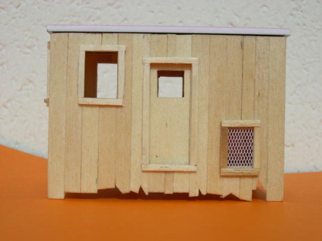

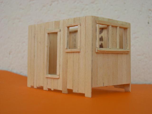

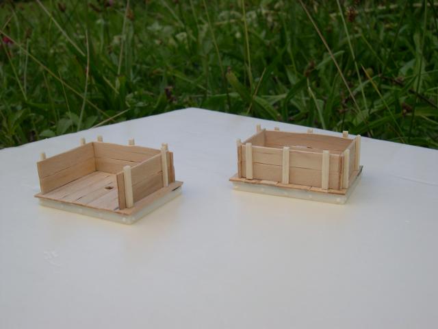

quelques petites idées pour des wagons en bois

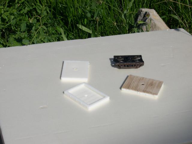

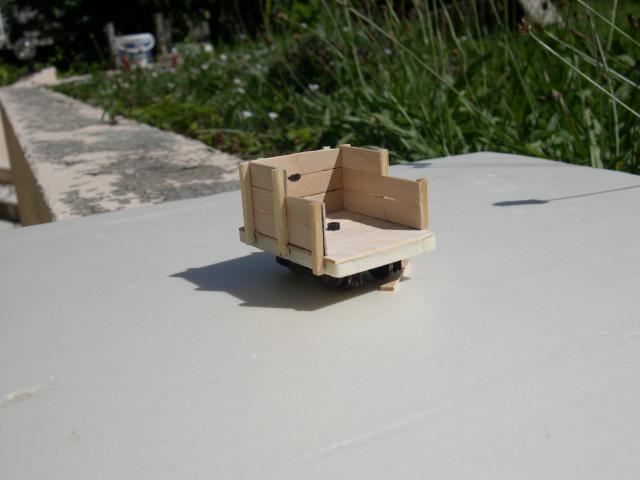

j'utilise un boggie Bachmann de voiture voyageur avec un platelage en bois ou comme ici un moulage recouvert de vrai bois,
il faut juste laisser le passage du pivot central, avantage le boggie ne bouge pas il est calé dans le chassis

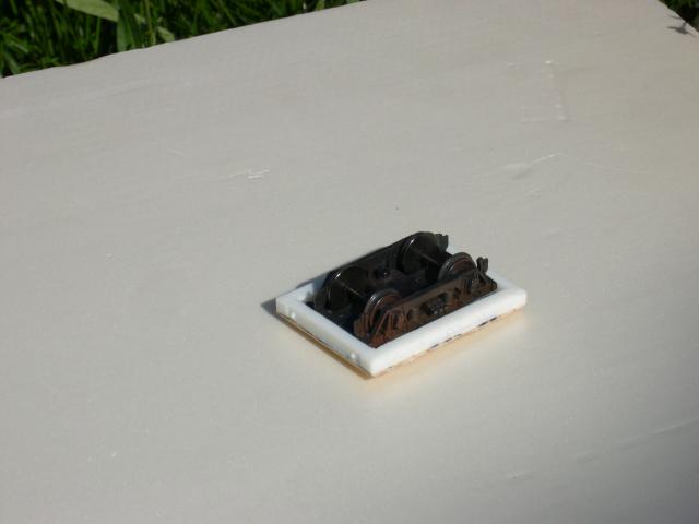

vue de dessous

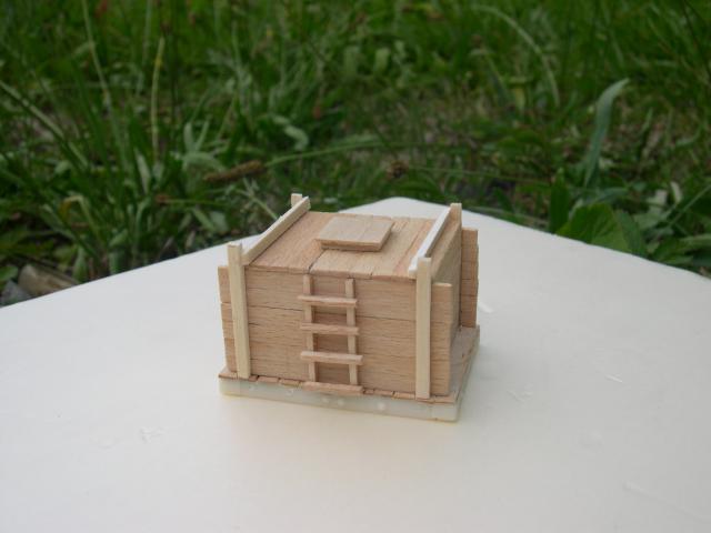

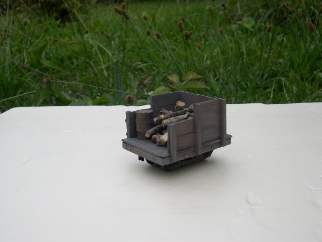

exemple un wagon citerne avec utilisation de touyette à café et petit bois divers et variés

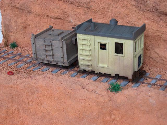

quelques autres wagons
le tender en situation

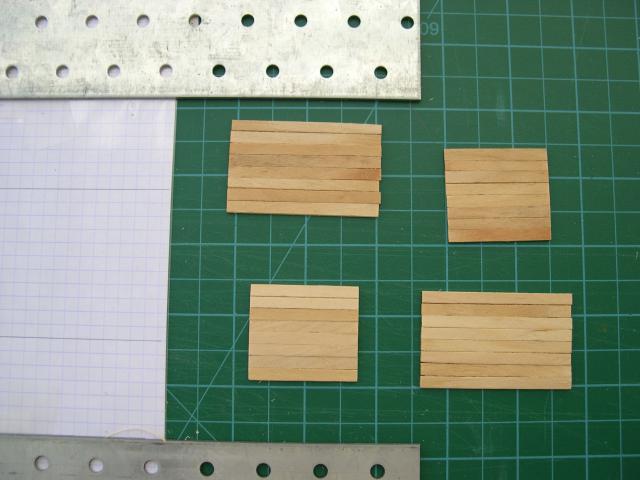

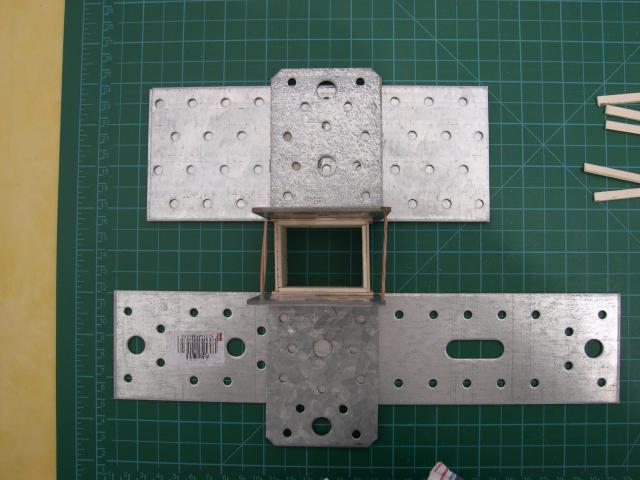

une de mes techniques de collage, je me sers d'équerre de charpente pour le bon équerrage
le collage des côtés fait appel aussi à des plats de charpente, à du scotch côté collant sur le dessus, un patron à suivre recouvert d'une pochette transparente et de la colle à bois
celle si ne prend pas sur le transparent.

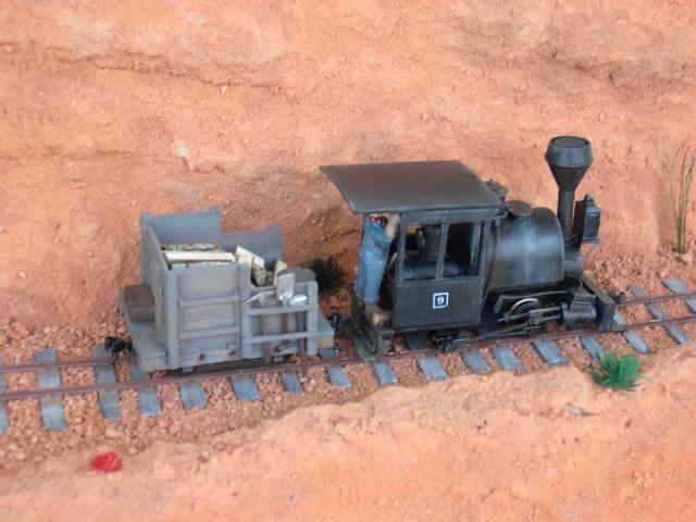

un locotracteur sur châssis moteur Bachmann avec le wagon citerne
