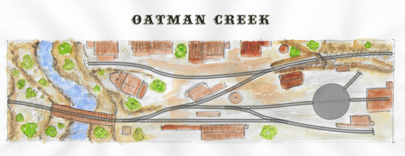

Après pas mal de lecture et de visionnages de réseaux, j'ai pu enfin mettre quelques chose sur papier.
C'est mon premier projet, alors je tâtonne pas mal par manque d’expérience.
Pour le thème, j'ai posé l'ouest Américain début du siècle, un petit réseau de manœuvres en On30 avec une petite ville.
Cela fait 3m x 0.8m, plus une coulisse à tiroirs.
Voilà mon premier jet, dites moi si cela est réalisable et si je ne met pas la bar trop haute pour une première réalisation?...

Je trouve ce plan excellent !
Messages: 18 824
MessagePosté le: Lun 19 Sep 2016 - 08:32    Sujet du message: Avis et sujetions sur mon projet en On30. Répondre en citant
plus 1 ! c'est sobre et vraiment sympa. Okay
Tu peux même, éventuellement, relier tes 2 voies de passage avec une coulisse à l'arrière.
Surtout pour les expo, car c'est très pénible d'être "collé" au réseau, sans pouvoir parler
avec les amis et les visiteurs. Disons que c'est une tendance personnelle, rien de plus.

[quote="Barbenfouilly" Voilà mon premier jet, dites moi si cela est réalisable et si je ne met pas la bar trop haute pour une première réalisation?... [/quote]
Je ne crois pas. C'est un beau projet et tu fais bien de le penser un peu ambitieux. Tu seras toujours à temps de rabattre tes chevaux, ou mieux, de te faire aider. Il y a du beau monde sur ce forum ! Un premier projet nous interroge toujours, j'en sais quelque chose, mais il doit nous empêcher un peu de dormir (pas trop tout de même !) pour "titiller" la créativité. VLS.

Beau projet.
Messages: 2 022
MessagePosté le: Lun 19 Sep 2016 - 15:07    Sujet du message: Avis et sujetions sur mon projet en On30. Répondre en citant
Super  Okay
Juste faire attention à la longueur car 3 m c'est un sacré bateau
pour un éventuel transport.

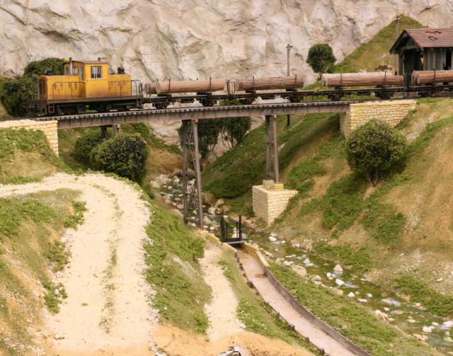

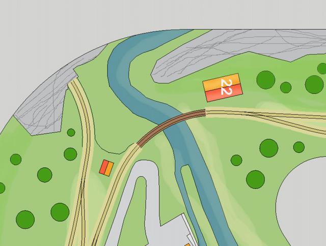

Un projet sympa, pas mal de possibilités de manœuvres
Par contre c'est plus mieux joli si tu fais passer ta rivière comme l'exemple ci après
La rivière fini sur la droite en se rétrécissant entre un talus et les rochers du fond

Merci de vos encouragements! Okay
Gilbert, merci de ton œil, j'y songerais.
Vu la taille du bestiau, je vais le faire en deux modules. C'est pour rester statique dans une pièce.
Les rails sont Peco code 100, et des electrofrorg en aiguilles, qui me poses certains problèmes car je n'est pas bien compris ou faut que coupe la voie et sous quelle polarités et ou je réalimente??? Si une personne pouvais me montrer sur mon schémas, ça serais l'Amérique! Je suis en DCC, et mes aiguilles seront activé part des tirettes.
Autre chose, je voudrais mettre des dételeurs magnétiques, si vous avez des surjections sur leurs placement?
La coulisse à tiroirs, quelle serait la longueur de voie à prévoir?
Bon, j’arrête là avec mes questions, sinon ça va partir en vrille.
Merci Okay
