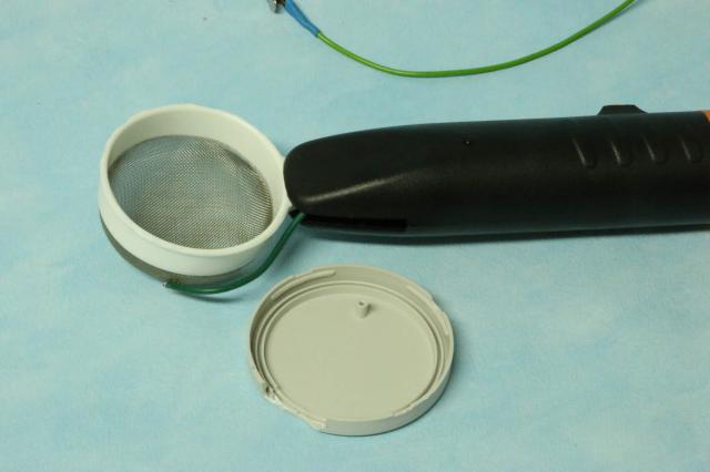

Pour les grandes surfaces j'utilise le GrassMaster et pour les plus petites la "passoire" de Micromark.
http://www.micromark.com/economy-static-grass-applicator-by-grass-tech-usa,…
Pour éviter que l'herbe se renverse quand on secoue la passoire, je l'ai équipé d'un couvercle de boite de dérivation.

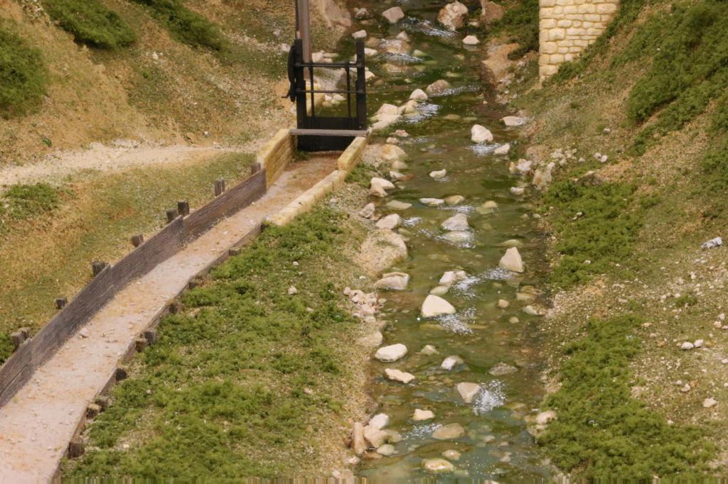

Gilbert Gribi, heureux hasard, en fait j'ai posté enfin ce fil que j'avais en tête à la suite de tes dernières photos de ton fil "une petite pause US" avec la rivière. Je la trouve superbissime :bave: et pourtant je n'ai pas l'impression que ce soit de l'herbe statique, mais peut-être que je me trompe ? Very Happy Du coup je me disais que ce n'était peut-être pas indispensable ? Plus que le prix du matos, j'avoue ne pas trop aimer le principe de la mare de colle répandue sur le décor. Je me demande également si pour le N, cette herbe ne finirait pas par être hors proportions, là où pour du HO ça va parfaitement. QU'en pensez-vous ?
Gilbert Gribi a écrit:
Merci les copains
La rivière en résine et la vanne (réalisation 3D)

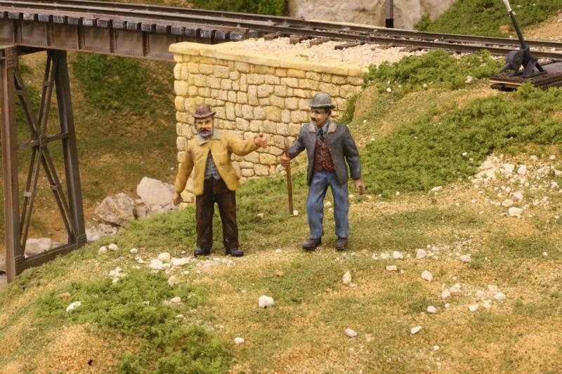

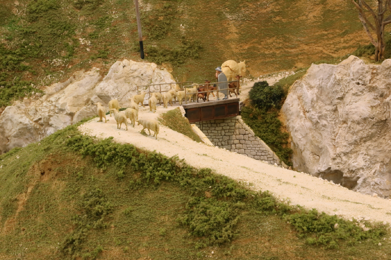

Dans ce cas il n’y a pas d’herbe statique, uniquement du flocage Woodland Scenic (T1344 Fine Turf Burn, Foliage Light Green T51 et Coarse Turf T 1362 et 1363.) Je n’ai jamais réussi à faire de l’herbe verticale sur des terrains en pente.
Bien qu’il existe différentes hauteurs d’herbes je pense que pour du N ça risque d’être un peu grossier, pour du zéro c’est l’idéal.
Deux autres exemples sans herbe statique.

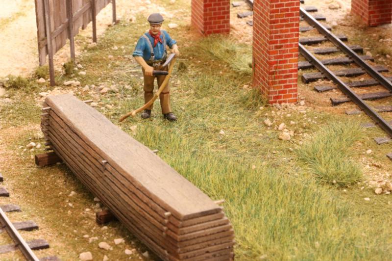

Pour les fibres z'herbeuses STAAAAAAAAATIques , il existe du 1mm Cool 16 cm en N et 45 cm en T Mr. Green Pas énorme siffle
