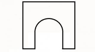

Jean-Pierre, concernant le fait de disposer des cales à l'extérieur du châssis, c'est effectivement une très bonne solution pour éviter de démonter cette mécanique délicate Mr. Green, par contre, comme le montre le schéma ci-dessous, les longerons du châssis ne sont pas plats, il y a des lamages qui servent à caler plus ou moins efficacement les paliers d'essieux, il faudra donc que la forme de ces cales corresponde avec celle de ces lamages. Je trouve un ou deux bout de carte plastique, et j'essaie ça.
