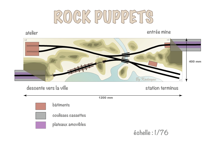

Une petite modification du plan :
Les deux petites coulisses deviennent des cassettes,
de manière à pouvoir les remplacer par d'autres types de coulisses fonctionnelles.
Ces coulisses peuvent aussi s'équiper de plateaux amovibles permettant
par exemple le transport de rames de wagons miniers vides ou pleins,
de manière à ne plus les remplir manuellement.

Très bonnes idées ! Okay

c'est très instructif de voir l'évolution d'un plan et les différentes réflexions, merci Philippe

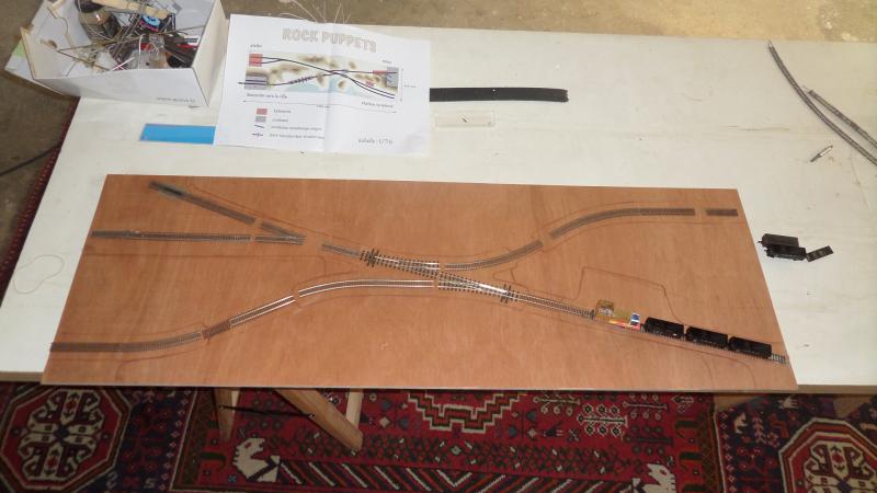

Les vacances sont finies, allez hop un ctp de 1200x400 et on trace les plateformes,
le plan de voie s'est encore un peu modifié compte tenu des contraintes ; la plus importante
étant la suppression de l'aiguillage à droite, je renonce donc à une voie de stockage devant la station
afin de supprimer une succession disgracieuse de trois aiguillages.

Ça réduit un peu les possibilités de manœuvre, mais ça gagne d'un point de vue visuel, ce sera finalement moins "chargé" pour une petite gare Okay
Pour la voie, tu utilises directement les coupons sur la photo, ou il y aura charcutage avec spikage sur traverses en bois?
En tout cas, VLS!

Merci Flavio, ta remarque est juste, quant aux rails je vais utiliser directement la Peco HOe,
j'ai déjà les deux aiguillages visibles sur la photo, je les trouve très bien fait, il me reste à commander un en Y
je vais charcuter certaines portions de voie au niveau des traverses car j'en ai un stock en bois.

Please Embarassed N'oublie pas l'élégance des courbes de ton dernier plan même si modification Cool Je ne retrouve pas cela sur ta pose à blanc Coyotte Tu vas nous transformer des coupons de rails en flex Question Question

Non mais là cher Eric, c'est que des coupons de rail N, juste pour m'aider à tracer les plateformes.   Wink

Oufffffffffffffffffffff Very Happy Mais en même temps ton traçage ne permet pas beaucoup de modification Shocked
