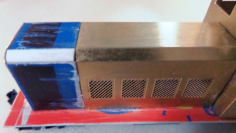

Je vais ajourer la caisse N donnant face au grilles de la caisse HOe 009 Hon30 Tire la langue
comme ça on distinguera des surfaces métal blanc du châssis et ça suffira bien siffle
Sono non merci Smile il y a déjà le décodeur là, un ? alors bon euh... non
Sinon je pensais dégraisser avant primer au Railcolor P505  siffle Mr. Green

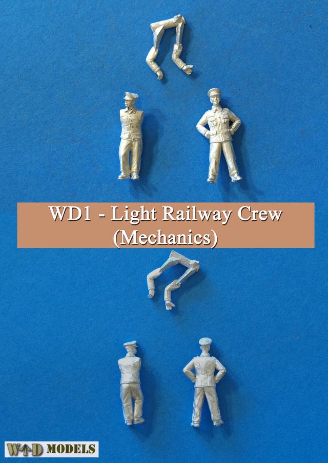

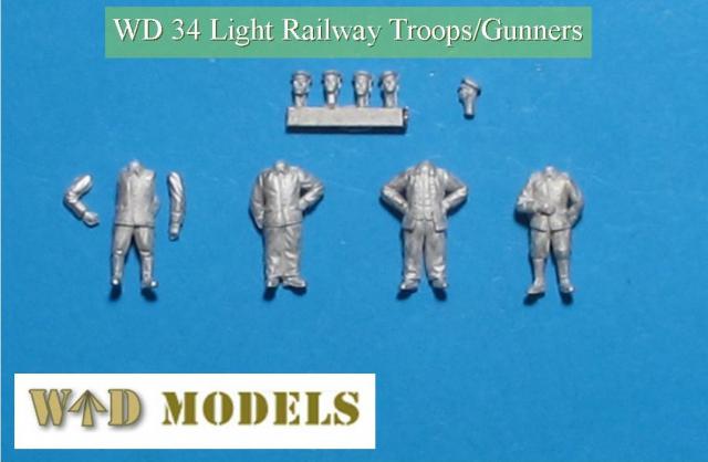

J'ai retrouvé la marque de mon kit : Parkside Dundas,
et il font pas mal de body kit sur châssis Kato, Bachmann.
Le plus délicat sera de trouver des figurines au 1/76, les WD miam miam : http://www.wdmodels.com/index.htm
qu'il faudra démilitariser et même torturer pour les américaniser, 'sont tellement mous.
Mais ça y est, je les ai trouvées :
Leur gravure semblent excellentes, si la hauteur me satisfait, je
vais en acheter d'autres afin d'avoir des têtes avec casque anglais
pour faire des mineurs.

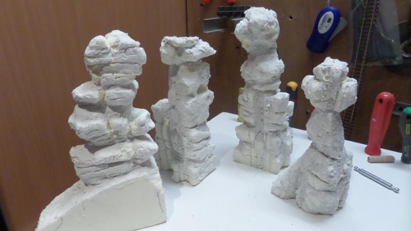

MessagePosté le: Sam 23 Juil 2016 - 22:00    Sujet du message: ZE TORGALLI TRAIN Répondre en citant

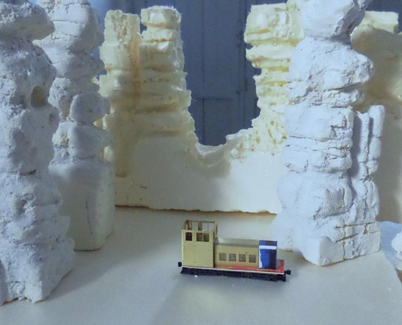

Je vous présente mes quatre Poupées :
Base Styroflood et un habillage enduit de rebouchage pour ces dames. C'est pas sec alors, 'faut attendre pour finir le petit travail.
Messages: 9 418
MessagePosté le: Sam 23 Juil 2016 - 22:47    Sujet du message: ZE TORGALLI TRAIN Répondre en citant
Tu devrais pas montrer aussi fièrement des rochers sculptés: Alexandre a mis des gens au bûcher pour moins que ça Mr. Green
Superbes ces rochers

La femme est l'avenir de l'homme, la solitude, celle du modélisme... Twisted Evil Bravo, j'adore !

MessagePosté le: Lun 25 Juil 2016 - 10:34    Sujet du message: ZE TORGALLI TRAIN Répondre en citant
... C'est fait exprès pour réveiller le Tsar.  Mr. Green Merci à tous  Okay

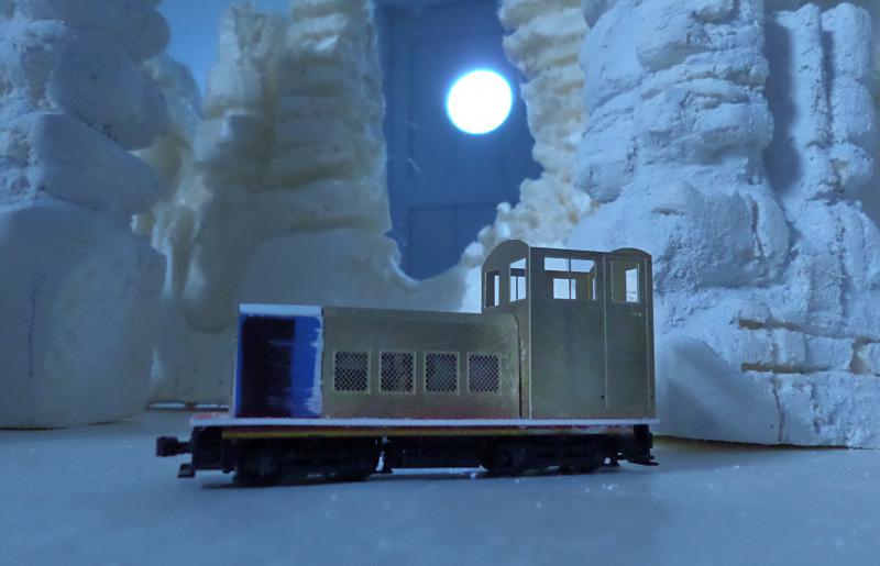

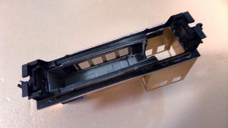

Bon ben je pouponne un max car j'ai retrouvé un vieux pyrograveur,
ça va plus vite pour sculpter le styro...
Ambiance clair de Lune.
J'ai réutilisé la coque Kato que j'ai ajouré pour y fixer l'habillage laiton.
Cet habillage est complété par de la carte de crédit,
... il reste encore un peu à affiner le ponçage avant de passer le primaire
d'accrochage.
