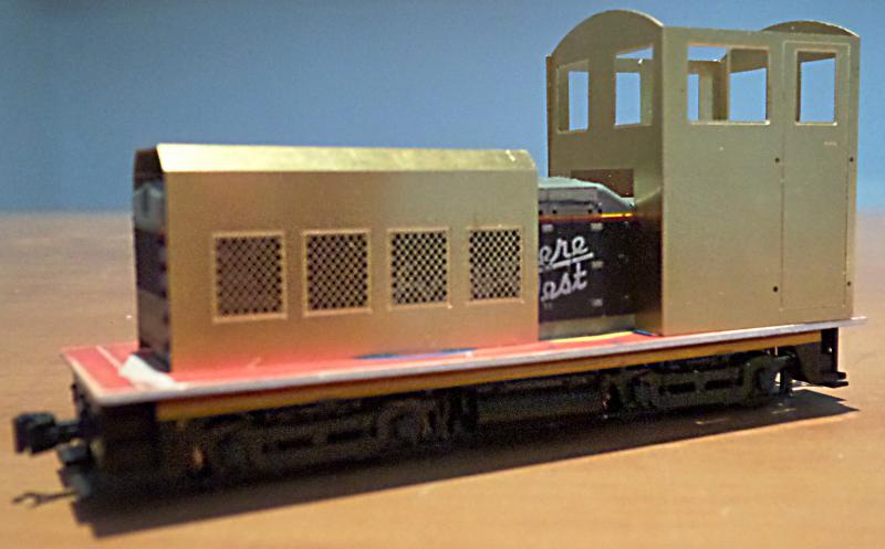

Une petite image de la bébête pour vous montrer où j'en suis :
Le premier boulot sympa fut de refaire le tablier en carte plastique
(celui d'origine en bas étant trop court).
Finalement, en conjuguant le laiton avec la carte plastique, on peut coller
au lieu de souder.
Prochaine étape la pièce complémentaire du capot qui sera donc en carte
téléphon plastique.
