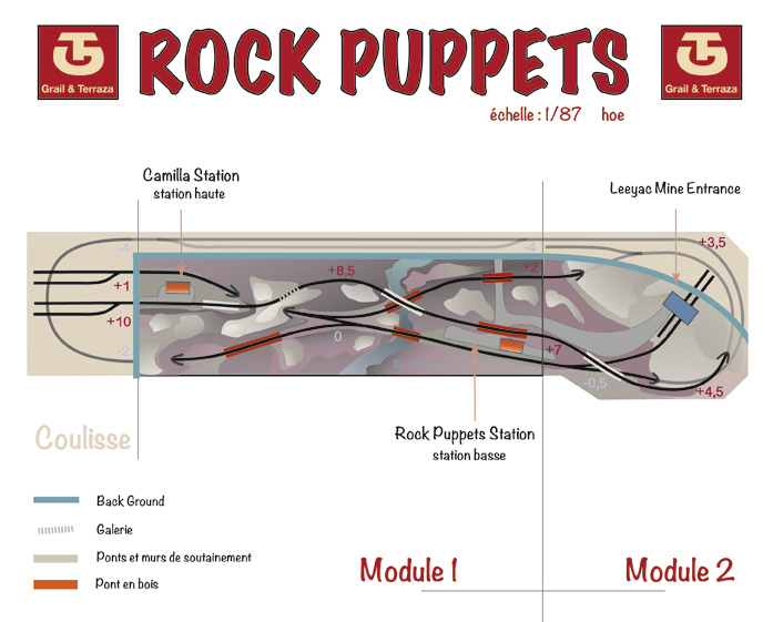

J'y pensais depuis longtemps déjà mais Jean Pierre m'a définitivement convaincu
de boucler. Alors voilà, une dernière mouture de mon plan.

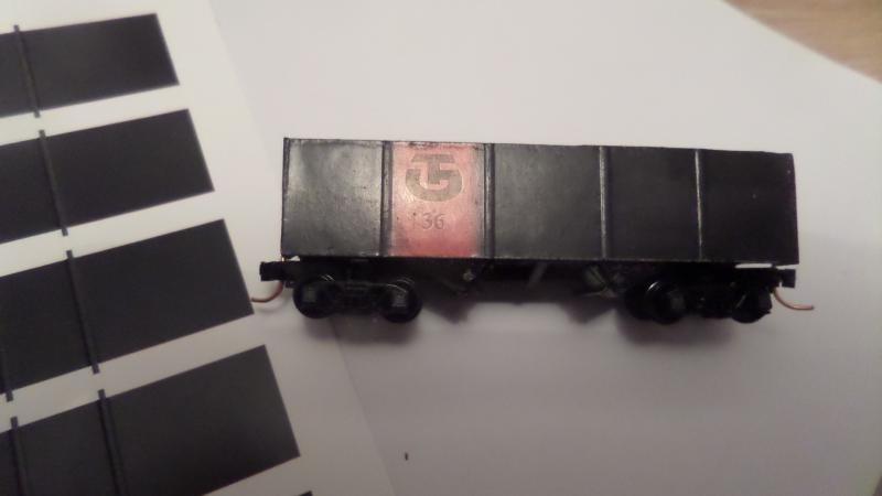

Je poursuis l'idée de l'habillage papier de mes hopper N Atlas et MTL
Grâce au rainage, le relief des renforts verticaux des wagons est bien reproduit.
On en profite pour nommer les wagons individuellement et de rajouter des
détails particuliers.
Après collage sur la caisse poncée, première approche de patine à l'encre de chine
qui vient s'incruster ou masquer...
Deux infografies nécessaires car le MTL fait 63mm de long et l'Atlas 60mm.
Je vais devoir racheter au moins 6 hopper et de préférence les Atlas.
Si vous voulez vous en débarrasser je suis preneur, peu importe leur livrée du coup.

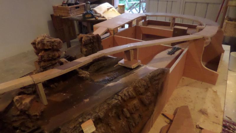

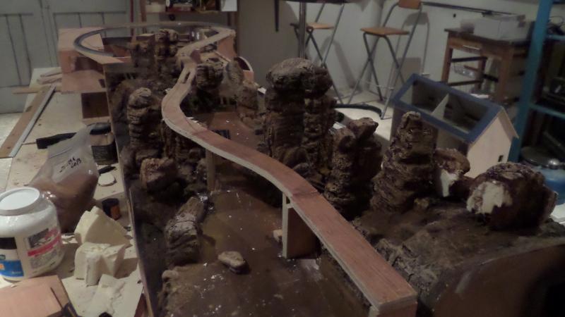

Sinon, j'ai presque terminé l'installation des plateformes sur les deux modules,
je vais pouvoir aborder le relief avec la même technique du module 1.
