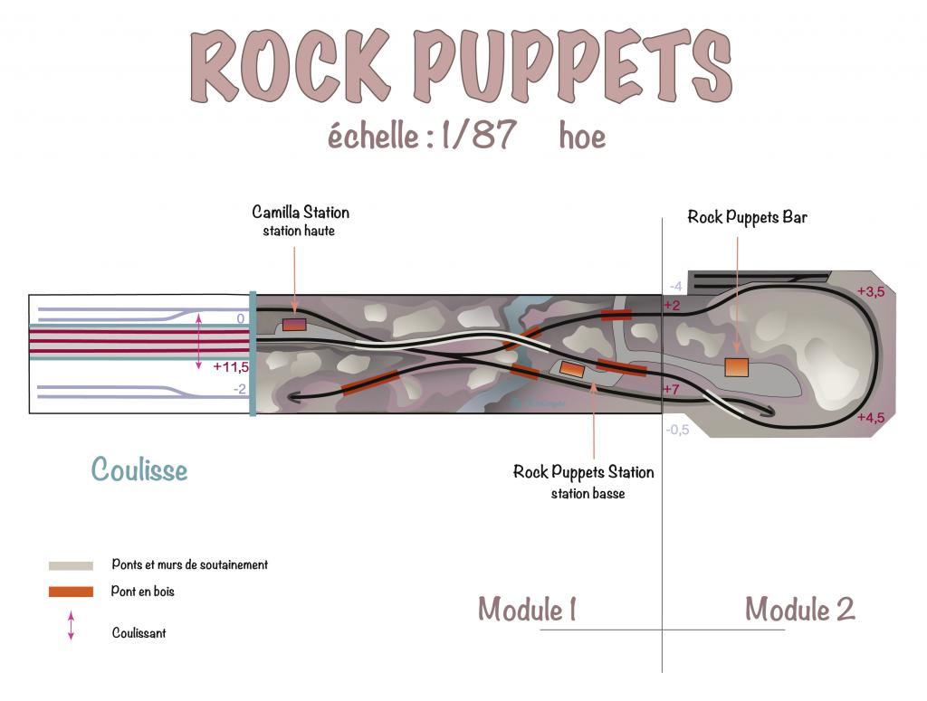

Voilà, j'ai fini mon plan.
Alors la coulisse est modulable à l'infini, pour le moment c'est
le choix d'un pont coulissant, je n'ose rajouter tournant...
et pourtant j'en ai très envie mais je ne sais pas encore comment
gérer ceci en digital, c'est donc à l'étude.

MessagePosté le: Ven 11 Nov 2016 - 09:05    Sujet du message: ZE TORGALLI TRAIN Répondre en citant
Pour le pont tournant en DCC, il faut un module spécial
Ne t'embête pas avec, un pont coulissant ira très bien
Messages: 9 418
MessagePosté le: Ven 11 Nov 2016 - 09:19    Sujet du message: ZE TORGALLI TRAIN Répondre en citant
Pour le pont tournant....un module spécial. ...si tu veux pas qu il y ait de coupure seulement.
Si les rames peuvent être "coupées " électriquement quelques secondes tu n en à pas besoin.
Vraiment cool comme plan de voie Shocked , c'est vraiment bien pensé Si je peux me permettre une suggestion, le pont que tu indiques en pierre ou avec mur de soutènement gagnerai justement à être en bois. Selon la hauteur du plan de voie à cet endroit qui doit être aux alentours de 90mm, ça pourrait permettre de voir le décor en fond à travers l'entrecroisement des poutres du trestle?
En tous cas, le plan est vraiment génial, VLS! Okay

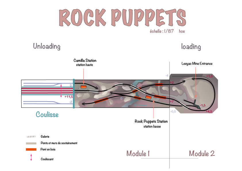

Messages: 2 118
MessagePosté le: Sam 19 Nov 2016 - 00:12    Sujet du message: ZE TORGALLI TRAIN Répondre en citant

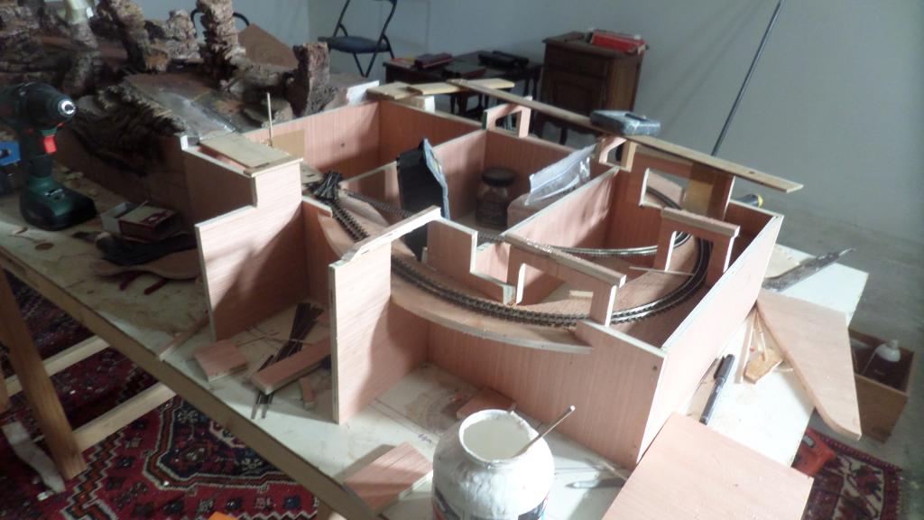

Messages: 2 118
MessagePosté le: Dim 20 Nov 2016 - 11:24    Sujet du message: ZE TORGALLI TRAIN Répondre en citant
Merci Alexandre Embarassed
Je poursuis l'ossature du module 2 à petits pas
mais je vais pouvoir avancé un peu aujourd'hui après négociation... Mr. Green
Pour déterminer ma pente, je scotche à l'emplacement de chaque pilier une tige de bois qui me sert de jauge
à hauteur sur laquelle je trace un repère de niveau pour la plateforme.
Puis cette semaine, je vais encore compléter mon plan qui change tous les jours.
Je pense que ça va bientôt se stabiliser
