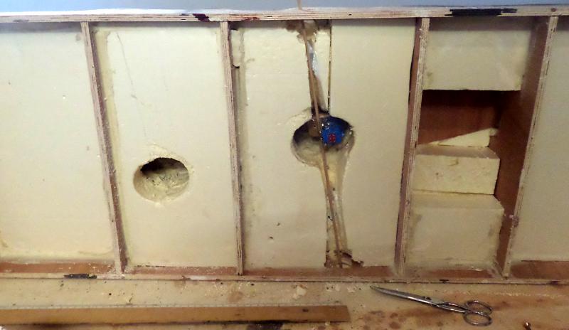

On est au stade de ce qui dure un peu plus.
Surtout quand il faut installer une commande en protubérance
étroite puisque l'aiguillage est placé à l'extrémité, en entrée de pont.
Alors voilà les dessous de l'opération à coeur ouvert.
Il y a 6 épaisseurs de CTP de 10 pour mettre à niveau
la commande qui reste efficace.

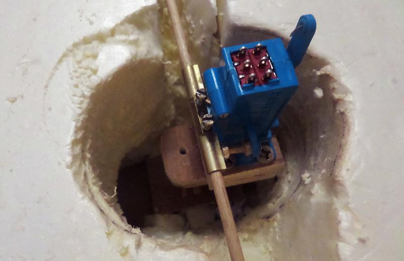

Détail du pontage coronarien afin de commander le Blue Point
des deux côtés du module.
Arrow Je recherche un deuxième Blue Point

Bah oui c'est prévu au départ mais là je pense en demander
un peu trop au Blue Point, je saurai ce soir si ça fonctionne...

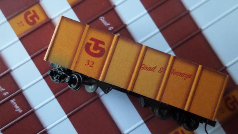

Petit retour sur mes wagons avec essais d'habillage papier 250gr.
Le chargement avec l'encadrement haut du wagon sera amovible
pour simuler l'exploitation.
L'orangé m'a plu longtemps mais il sera moins adapté pour le weathering.
De près, quoique fine, la trame de l'imprimante est visible,
ce qui n'est pas le cas avec les couleurs de ton direct.
L'aplat du noir et du rouge est plus intéressant et je pense m'en satisfaire
même si je ne valide pas encore ce rendu.
On peut rajouter éventuellement quelques graphes où faire
des variations de ton sur les panneaux...

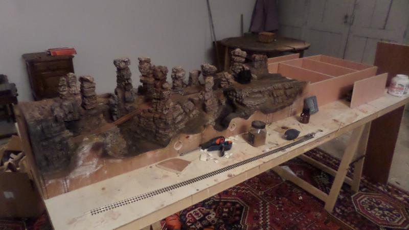

Analyse du rendu :
Après étude des contraintes imposées par le choix du 1/76
qui se révèle un fil GB à la patte, je déclare le retour au 1/87, chouette
quelle liberté d'un coup...
Remédiation :
Ce changement d'échelle m'a fait changé le plan afin de remédier à plusieurs problèmes et choix,
le principal étant de donner plus de déclivité à la voie.
Le plan en cours d'exécution a donc été complètement repensé et comme le montre la photo à droite,
je peux désormais attaqué un module de retour.
