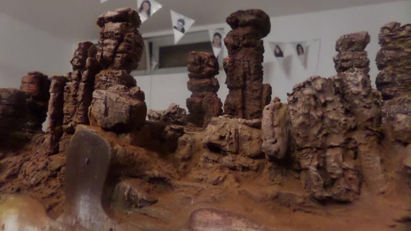

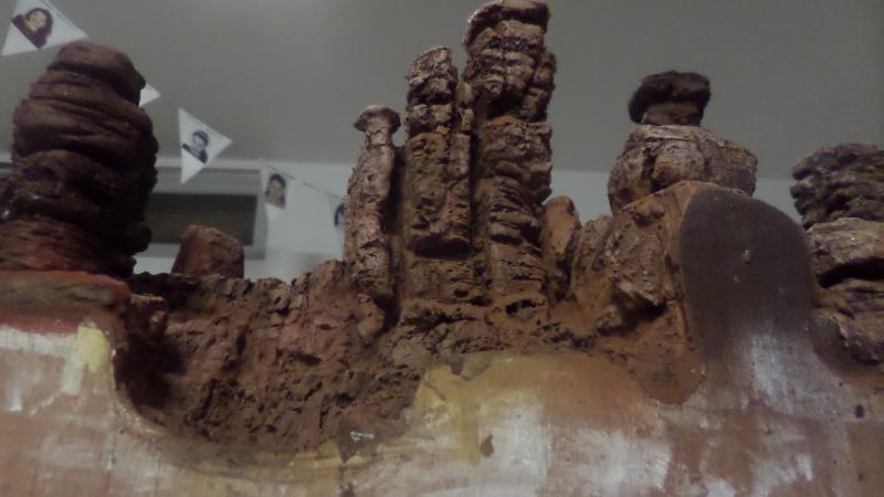

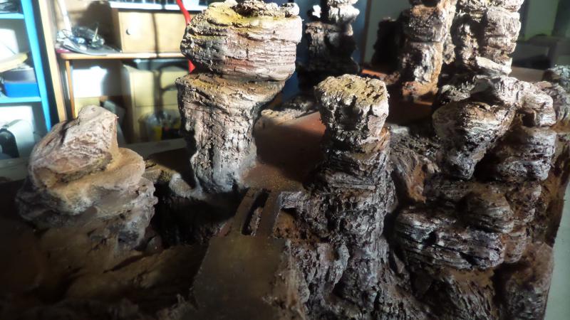

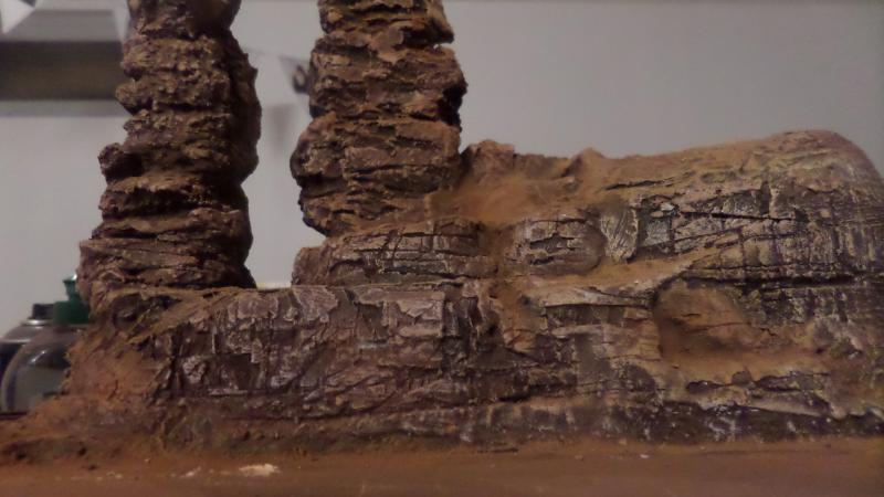

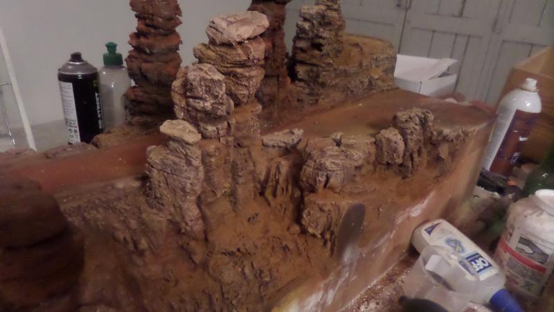

Travail de cette nuit (après un déménagement) Mr. Green
Les tons ocres s'imposent, c'est plus fort que moi, sorry Théodore. Very Happy
Les pigments de couleurs ocre rouge et jaune sont partiellement posés au gré du brushing.

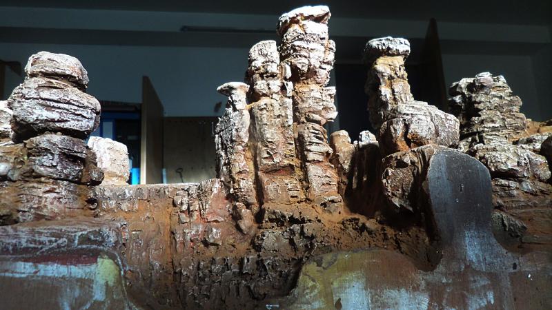

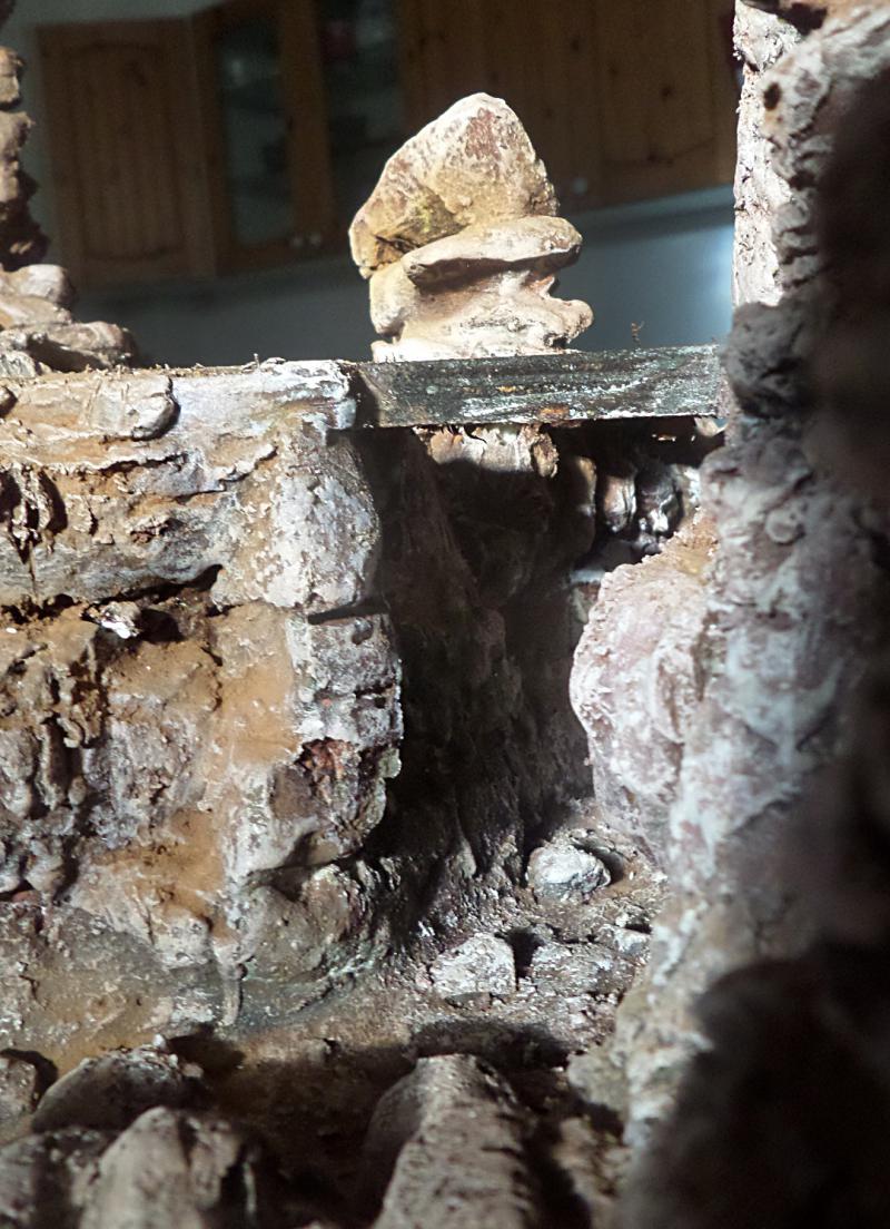

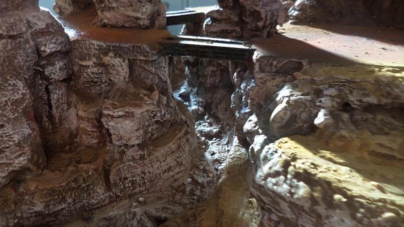

MessagePosté le: Lun 3 Oct 2016 - 11:41    Sujet du message: ZE TORGALLI TRAIN Répondre en citant
Merci les gars  Okay

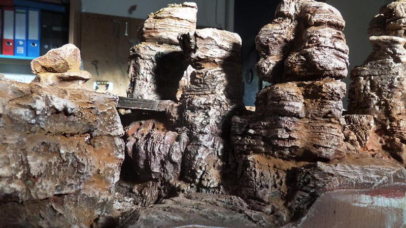

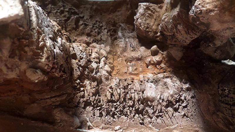

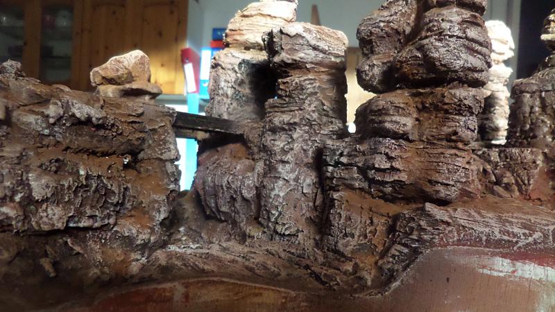

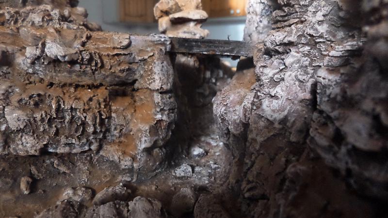

Allez, on continue au blanc second passage.
Face nord, on amorce la "désudification" en estompant les ocres
rouges à l'encre de chine noire diluée. C'est hachement important
de décider l'orientation du décor , ça aide à dire où et comment
seront les choses ( roches, véétation, couleur...).
L'Encre répare au passage les quelques manques dans les cavités et créée de nouveaux
détails dans les blancs tout en fixant les pigments.
Le canyon difficile d'accès ne cause pas de problème en brossant avec un long manche.
C'est comme pour nettoyer les ch... (non Philippe...  Embarassed ...).
Par endroit, on laissera les pigments ocres rouges
dans les fonds de roches, les ocres jaunes davantage sur les
dessus des roches annonçant les zones végétalisées.
Le lit de la rivière est plus chargé en blanc aux endroits où la pierre est lavée
par le courant.
Mes commentaires ne sont pas exhaustifs, ils décrivent
uniquement la technique que j'ai utilisée.
Je la défends de bon aloi en dehors du problème de l'acrylique
en bombe bouffant le foam, on préférera  le couvrir par une couche d'acryle
du ton de base diluée à l'eau et projeter généreusement
à l'aide d'un vaporisateur (style lave vitre).
On peut aussi couvrir avec l'encre de chine, très couvrante en
profondeur, elle n'attaque pas le foam et elle existe en plusieurs couleurs
dont la sanguine.
Bonne soirée à tous. la mienne sera encrée.
