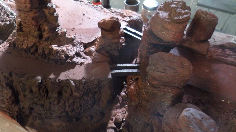

Kadeeyac a écrit:
Au terme de ce substrat de ton bouseux, on a l'impression
d'être arrivé à un joli tas de m.
des tas de m..comme ça, ça me gène pas d'en voir tout les jours Shocked
c'est superbe

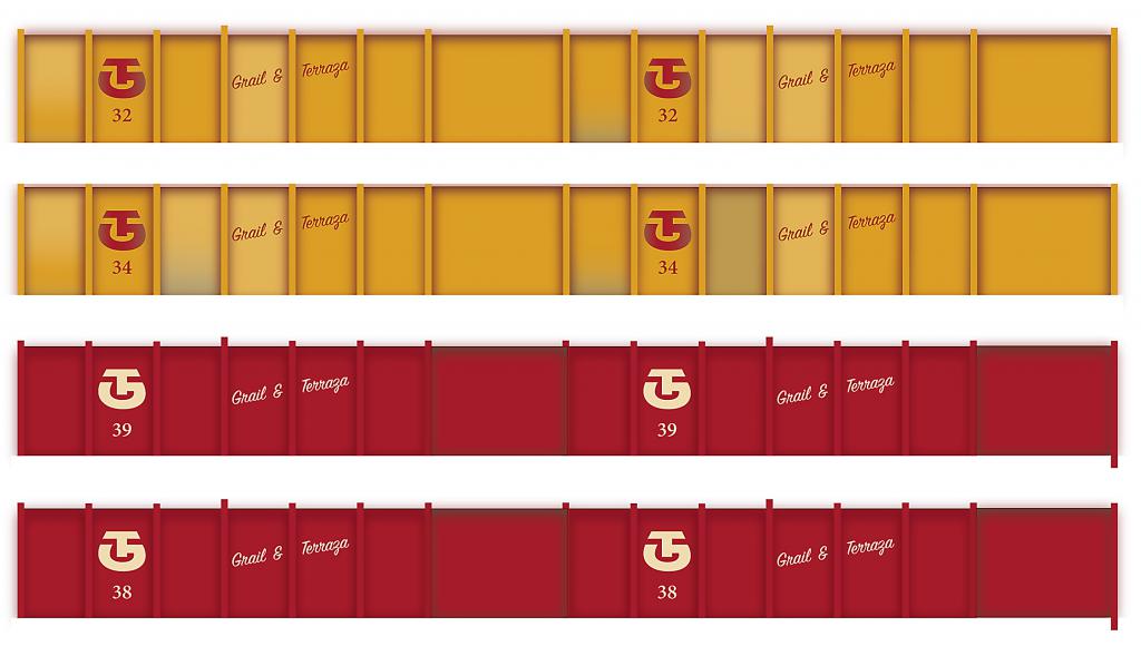

coucou et merci  Okay
... je trouve plus de temps à perdre Mr. Green
Ci-dessous, les faces de mes wagons miniers. (je pars sur des hopper en N)
Je m'inspire de la technique de Jacky pour habiller les wagons, papier de 300gr,
c'est du fort et comme j'ai beaucoup de chance, je peux en prime rainer,
c'est à dire gaufrer les renforts verticaux, j'ai fait un essai, ça rend bien.
On s'éclate Twisted Evil

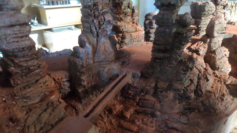

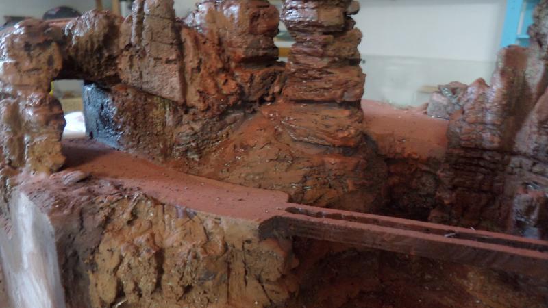

J'ai été obligé de retoucher à l'encre de chine car l'acrylique
en bombe contrairement à ce que je pensais, ne m'a pas permis
de remplir ces trous, c'est donc une erreur, la prochaine fois
j'utiliserai un jus d'acrylique appliqué au vaporisateur.
Pire encore, l'acrylique en bombe tend à rétracter le foam
au séchage en créant des crevasses qu'il faut aussi retoucher...
On remarque encore ces manques dans les creux mais
c'est bientôt comblé avec un peu de patience, c'est pas grave
pour la suite des évènements.
Bientôt le brushing au blanc, la partie la plus amusante.
Le hasard du rendu montre que
contrairement à ce que j'avais dit : pas de rocheuse ocre rouge,
j'arrive à des tons rouilles plus ou moins foncés, cela devrait
me donner des rochers un peu roses, normal pour des poupées  Mr. Green

Je trouve ces rochers très très beaux!

T es certain que c est de l acrylique Neutral ce que tu décris ça ressemble à ce qu on obtient quand on utilise de la glycero sur du foam.
En tout cas le résultat est superbe

Arrow  Oui Marc, 100% acrylique, c'est marqué dessus. Je me disais aussi que c'est peut-être le foam qui déconne...

T es tombe sur du foam qui craint l eau Rolling Eyes
Ce qui m assoit le plus c est que même avec une galère de peinture/foam, le résultat est superbe Cool
Trop fort Philippe

C'est peut-être de l'acrylique à solvant ?
