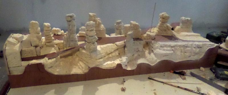

Tailladage du foam en cours. Cette étape est rapide et ludique, on joue aux cubes.
Collage du foam à la mode chinoise, pour maintenir en place les blocs,
puis après j'arase la baguette qui devient une colonne vertébrale pour le bloc.
Les rochers sont pré-sculptés avant leur mise en place.
Après cette étape de composition du terrain dégrossi, on affinera la sculpture,
laquelle ne pourra en ce qui me concerne se passer du fine couche de plâtre.
Le plâtre, qui mieux que lui pour reproduire le grain de la pierre.
Le plâtre fin, celui des études de Camille,
je ne peux m'en passer sur ce travail.

Arrow  Woody, bien que persuadé avec bonheur que le foam peut à lui seul évoquer la roche, nous pouvons sur le forum admirer le travail d'Onzeroad,
je vais avoir du mal à me défaire du plâtre. Je pense faire un essai d'abord et comparer son rendu par apport à un traitement direct à la peinture
avec une couche d'acrylique juteuse afin d'aller dans les trous,
puis une seconde plus épaisse pour arrondir un peu.
De ce ton foncer, on montera progressivement au blanc par drybrushing, c'est comme faire des œufs à la neige.

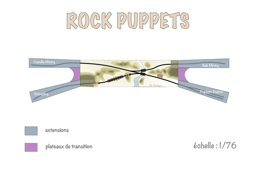

Juste une petite image pour voir où j'en suis. J'ai fait un essai sur la droite avec la couche de plâtre de modelage
mais on voit rien pour le moment, c'est pas montrable même...
Arrow Quant aux 4 extensions Marc, elles formeront avec ce module un K, comme...  Question
