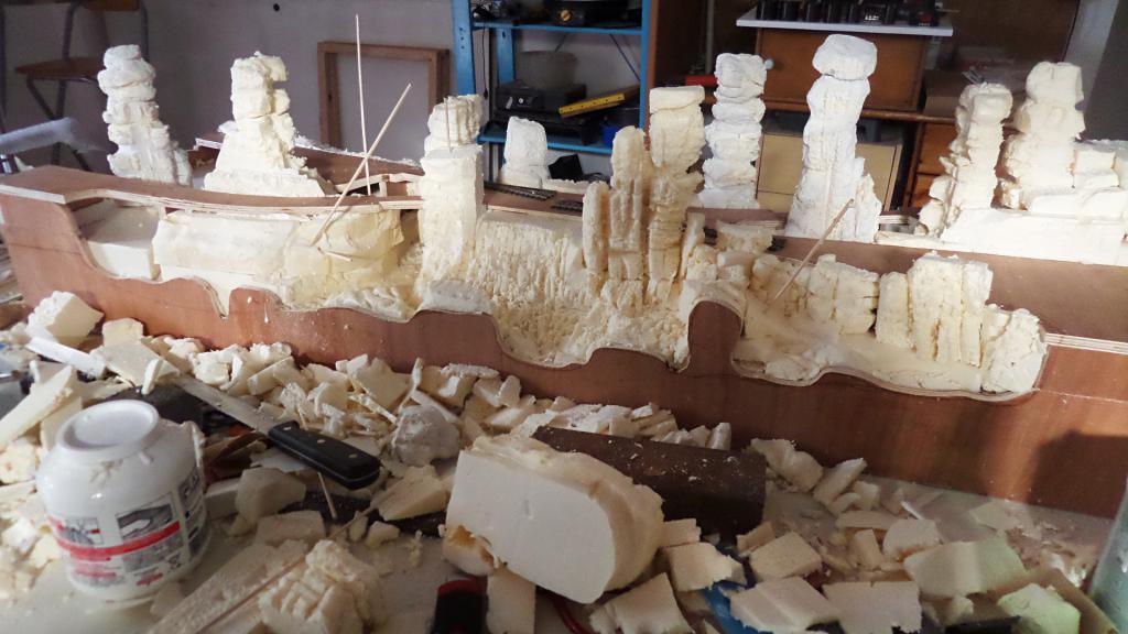

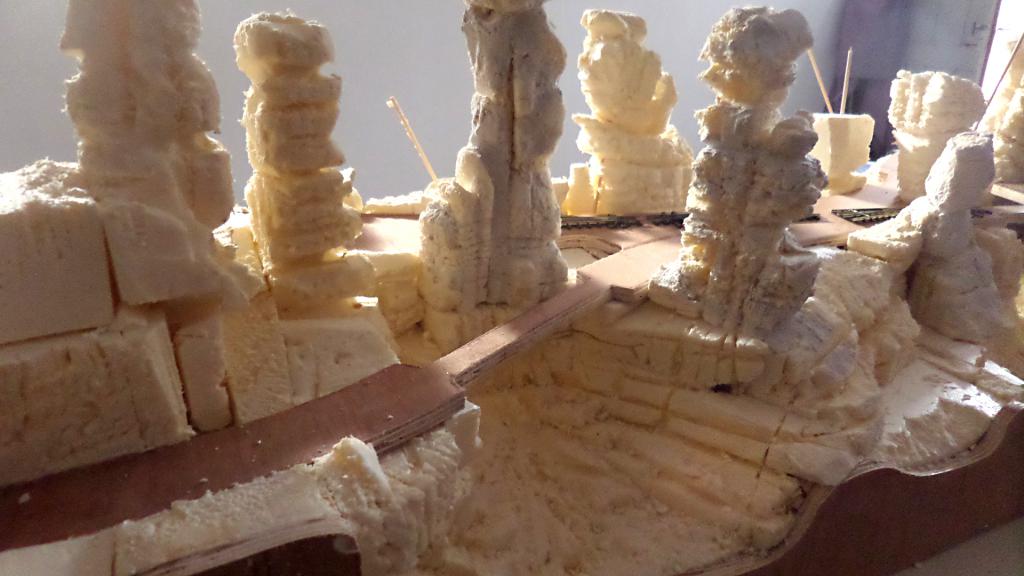

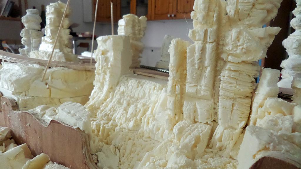

Tailladage du foam en cours. Cette étape est rapide et ludique, on joue aux cubes.
Collage du foam à la mode chinoise, pour maintenir en place les blocs,
puis après j'arase la baguette qui devient une colonne vertébrale pour le bloc.
Les rochers sont pré-sculptés avant leur mise en place.
Après cette étape de composition du terrain dégrossi, on affinera la sculpture,
laquelle ne pourra en ce qui me concerne se passer du fine couche de plâtre.
Le plâtre, qui mieux que lui pour reproduire le grain de la pierre.
Le plâtre fin, celui des études de Camille,
je ne peux m'en passer sur ce travail.

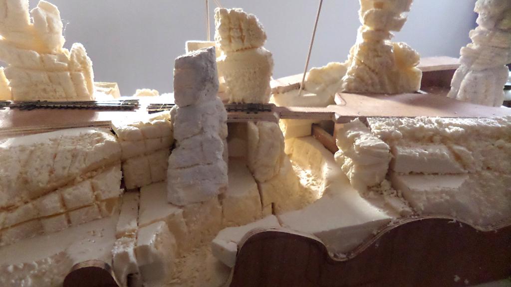

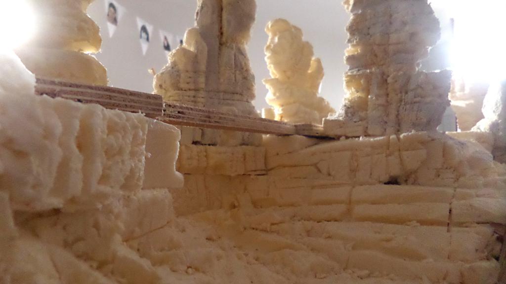

Bientôt je vais couper les tronçons correspondant aux trois ponts
afin de les remplacer par deux profilés bois carrés en parallèle,
à moins de les tailler directement dans le ctp mais ça risque
d'être chaud comme la truffade.
J'adore la truffade moi Coyotte
Bon week end.

Magnifique , VLS
Messages: 3 101
MessagePosté le: Dim 18 Sep 2016 - 10:54    Sujet du message: ZE TORGALLI TRAIN Répondre en citant
Shocked Wow fantastique !
T'es vraiment un champion de la mise en scène et des volumes ... ça cartonne ton truc. En plus je suis un grand fan du Thunder Mesa et ton travail me rappelle bonheur ce merveilleux réseau !
