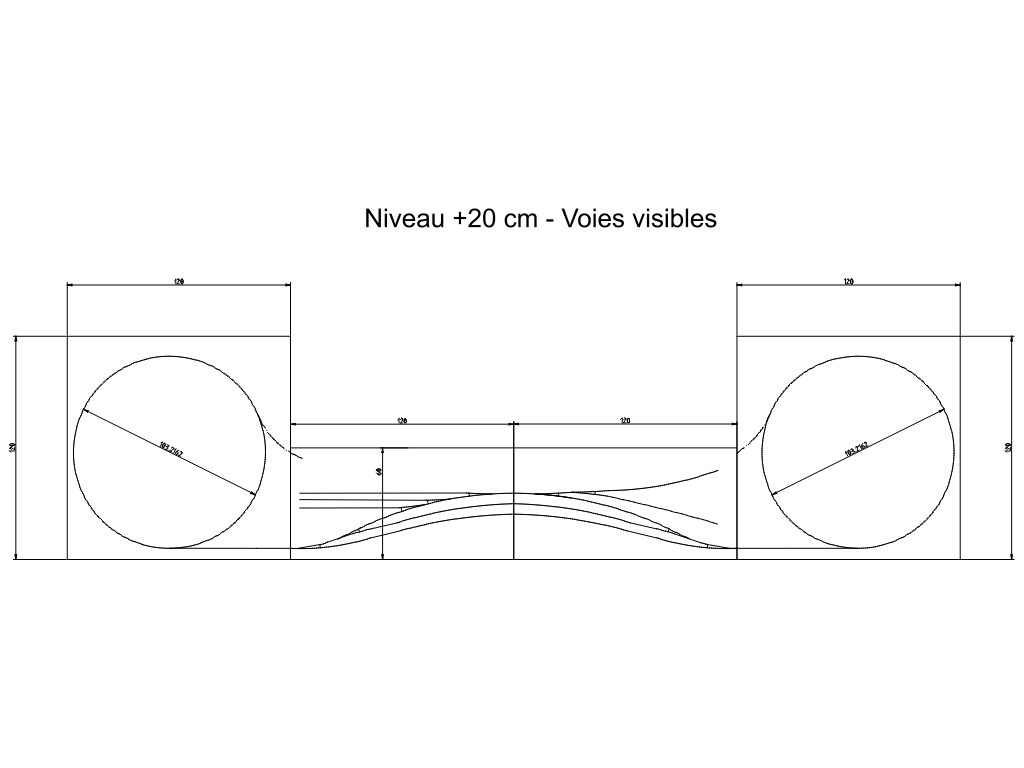

Merci Jean-Pierre ^^
Alors plan du niveau +20, avec quelques adaptations :
J'ai simplifié les entrées et sorties des modules droits (1 voie au lieu de 2), car je n'avais pas envie de me cogner deux doubles hélicoîdes au niveau 0 en raison du manque de place notamment (...mais je peux encore changer d'avis, après tout, j'ai tout le temps nécessaire devant moi^^).
Et rappel du niveau 0 :

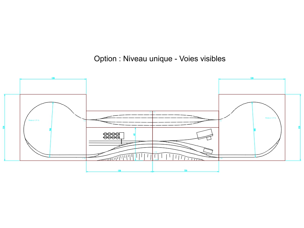

Messages: 2 820
MessagePosté le: Dim 3 Juil 2016 - 16:15    Sujet du message: [N] Desert Town Répondre en citant
Allez un petit plan juste avant de profiter du beau temps ^^
Les voies de garages seront cachées du fait qu'elles seront situées à 5 cm en dessous des voies visibles, sur des tablettes amovibles (un grand merci à Philippe pour sa super idée ^^ Okay )
Messages: 9 395
MessagePosté le: Dim 3 Juil 2016 - 19:37    Sujet du message: [N] Desert Town Répondre en citant
Dans ton option niveau unique, pourquoi ne pas étendre la partie visible sur les modules des cotes Question
Messages: 2 820
MessagePosté le: Dim 3 Juil 2016 - 20:21    Sujet du message: [N] Desert Town Répondre en citant
Marc, les boucles seront visibles, mais en partie, de manière à avoir un Backdrop qui suive le fond des modules en 120, et ensuite qui rejoigne de façon élégante les angles supérieurs gauche (de la boucle gauche) et droit (de la boucle de droite) du réseau.
Je joindrai d'ici demain un plan avec le backdrop dessiné ^^
Messages: 9 395
MessagePosté le: Dim 3 Juil 2016 - 20:45    Sujet du message: [N] Desert Town Répondre en citant
je vois que tout est déjà bien pensé Okay

Messages: 2 112
MessagePosté le: Dim 3 Juil 2016 - 22:01    Sujet du message: [N] Desert Town Répondre en citant
J'adore ce plan efficace Okay  wasibien vas y bien Okay
Ta coulisse est super, c'est ce que je dois développer sur Port Wasiboo Wink
C'est vrai que là tu pourrais doubler tes retours Okay

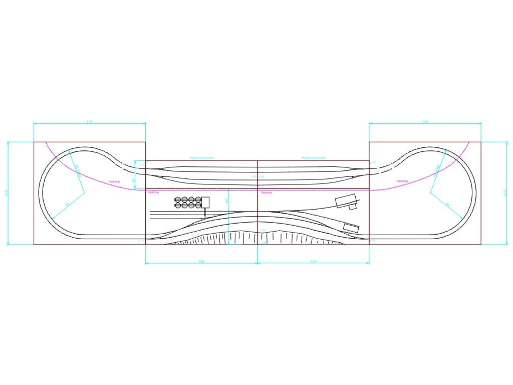

Messages: 2 820
MessagePosté le: Lun 4 Juil 2016 - 22:20    Sujet du message: [N] Desert Town Répondre en citant
Merci Jérémie Very Happy ,
Allez encore une évolution ^^
Alors pour cette version :
- Passage en double voie des modules extrêmes
- Apparition du Backdrop
- Il n'y a plus qu'un seul niveau (plus de pente), mais bon, cela peut encore revenir, mais le nouvelle configuration ne le justifie plus (du moins il me semble, mais cela peut encore changer ^^)
Voili, voilou pour ce soir ^^

Messages: 2 112
MessagePosté le: Lun 4 Juil 2016 - 22:46    Sujet du message: [N] Desert Town Répondre en citant
Je verrais plutôt le backdrop incurvé sur le front, l'inverse quoi, mais ce n'est que mon avis.
Bon, le doublement des voies sur les retours c'est essentiellement un confort supplémentaire pour le roulement de deux convois sans contrôle,
du taillé spécial expo Mr. Green  mais j'aime tout autant que le plan précedent, qui peut le plus peut plus aisément le moins Okay
