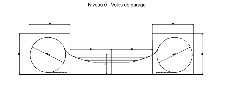

Messages: 2 820
MessagePosté le: Ven 1 Juil 2016 - 19:01    Sujet du message: [N] Desert Town Répondre en citant
Allez un peu plus de précisions ^^ Mr. Green
Donc en gros :
- Une petite zone industrielle perdue dans le désert (inspiration GGOOOGLLLE Marps satellite);
- Une boucle en hélicoïde à chaque extrémité;
- Retour des convois ... sous le plan de roulement visible du lubrique public (avec trois ou quatre voies de garage);
Le réseau pourra être étendu en plaçant des modules complémentaires intermédiaires.
Voili, voilou ^^ Je me remets au boulot pour le dessin Very Happy

Messages: 2 820
MessagePosté le: Ven 1 Juil 2016 - 19:51    Sujet du message: [N] Desert Town Répondre en citant
Merci Eric,
Les hélicoïdes devraient, en principe avoir 103 cm de diamètre, chaque plateau les supportant faisant 120 cm de côté.
Je table sur environ quatre tours pour descendre au niveau 0 (sachant que le niveau réseau visible public, s'établirait à +20 cm environ (de manière à pourvoir placer des véhicules sur les voies de garage sans trop de difficultés).
Messages: 10 111
MessagePosté le: Ven 1 Juil 2016 - 20:20    Sujet du message: [N] Desert Town Répondre en citant
Tout bon Jean Michel Okay Une pente un poil en dessous de 2% et un peu plus de 6cm de dénivelé par spire
Messages: 2 820
MessagePosté le: Ven 1 Juil 2016 - 21:33    Sujet du message: [N] Desert Town Répondre en citant
Merci Eric,
En plus avec un diamètre de 120 cm pour les courbes et contre-courbes, je pourrais utiliser tous les matériels existants de toute longueur. Mr. Green
