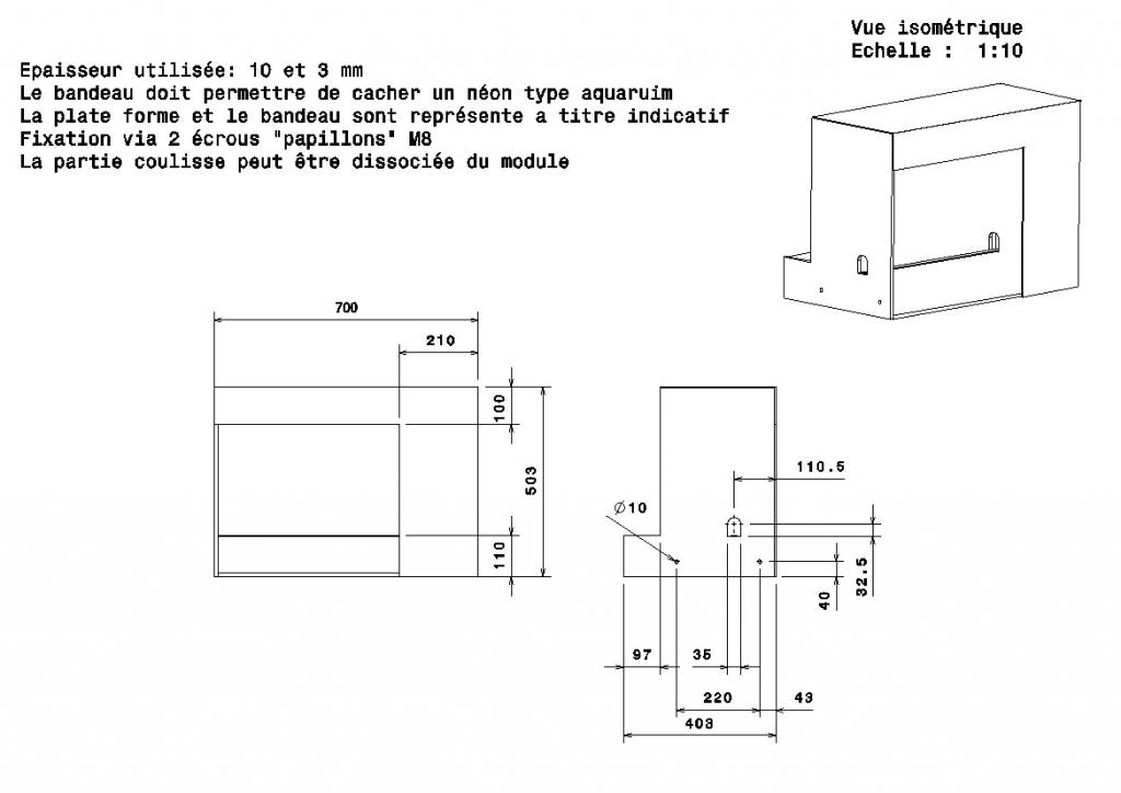

Gérard,
Voilà ce que nous avions "élaboré" en 2005 à la grande époque du projet FDEM pour des modules en HOm (après moulte échange de mails, bien sûr Mr. Green ). Ça vaut ce que ça vaut, mais ça peut permettre de donner quelques "pistes" pour les côtes. Petite précision, nous avion opté pour un retour du circuit par l'arrière des modules. Mais cette option peut être facilement éliminée, bien sûr....
Voilà, ma modeste contribution à ce projet Wink

Bonjour Bernard,
Excellent Okay , c'est tout à fait ce principe auquel je travaille. Nous devons juste adapter les dimensions notamment de la fenêtre de passage du matériel roulant à notre échelle ON30 ( oui, je sais, nulle n'est parfait Mr. Green
Je retiens l'idée du retour du circuit démontable, par l'arrière des modules Okay Okay Okay
Grand merci à toi pour ta contribution à faire avancer "le cocotier"
Bonne journée (également à Madame)
Gérard

Messages: 3 990
MessagePosté le: Jeu 30 Juin 2016 - 10:01    Sujet du message: Les modules US Répondre en citant
De rien, Gérard Okay si je peux faire avancer ce projet avec ma modeste expérience, et si cela peut éviter quelques "boulettes" à tout le monde c'est aussi bien....
Il est vrai qu'à l'époque, on avait pas mal "défriché" et rajeuni ce concept (ça devrait rappeler quelques bons souvenirs à certains Belges siffle ). Le principe de faire un retour démontable à l'arrière avait été instauré par Tyrphon, il me semble à l'époque....ça permet de gagner encore un peu de place pour le transport.....effectivement, il faudra adapter certaines dimensions au 0n30, bien sûr....
