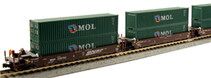

Bonsoir,
Malgré mes recherches je n'ai pas trouvé les dimensions de ces wagons (Gunderson MAXI-I Double Stack Cars KATO)
Si vous aviez la hauteur de ces wagons afin que je puisse savoir s'ils passent sous mes tunnels ?

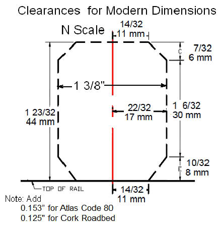

Si tu as 44mm du sommet des rails jusqu'à la voûte de tes portails de tunnel cela devrait être bon Okay
Voici le gabarit NMRA pour le N concernant le matériel moderne dont fait partie le double stack ...
https://www.google.fr/search?q=nmra n scale clearance&biw=1366&bih=…

MessagePosté le: Ven 24 Juin 2016 - 07:30    Sujet du message: Dimension Gunderson MAXI-I Double Stack Cars Répondre en citant
Du plan de la table au sommet du deuxième container, il y a précisément 44 mm. Le haut de l'arche du tunnel est à 65mm.
