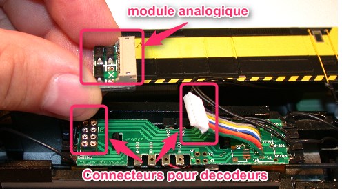

requestion de débutant: sur les locos bachmann 0n30 on peut avoir les mentions DCC equiped ou DCC ready.
j'ai acheté du matos; j'ouvre le ventre de l'engin; là je vois un circuit imprimé avec une broche à retirer pour mettre un décodeur??
je comprends que le système de décodage se décompose en 2 parties: une partie "commune" circuit imprimé avec emplacement de broche/pin(8 pins en l'occurence) et une partie "decodeur" qui peut être soit uniquement pour les déplacements soit avec sons et fonctions multiples.
DCC equiped = "circuit imprimé de base" (ça doit avoir un nom particulier)
DCC ready = "circuit imprimé de base" + décodeur
DCC sound = "circuit imprimé de base" + décodeur son + speaker inclus
si on choisit d'équiper un "equiped" ou "ready" avec un décodeur son, il faut encore acheter le speaker? là encore quels sont les critères de choix techniques.

Messages: 2 619
MessagePosté le: Lun 20 Juin 2016 - 15:18    Sujet du message: DCC "ready" ou "equiped" Répondre en citant
Flagman 22 a écrit:
...DCC equiped = "circuit imprimé de base" (ça doit avoir un nom particulier) ==>décodeur déja installé
DCC ready = "circuit imprimé de base" ===> juste un circuit imprimé, généralement pour les lumières, avec un prise pour connecter un décodeur.
Attention, il se peut qu'un petit module soit branché sur ce connecteur pour faire fonctionner la loco en analogique
exemple Athearn ou sur la platine tu as 2 emplacements : 8 pin et un connecteur sur lequel tu as un module analogique
DCC sound = "circuit imprimé de base" + décodeur son + speaker inclus ==== décodeur son avec HP intégré

très clair et didactique; maintenant j'ai bien compris; je ne percutais pas sur le fait qu'il y ait des branchement supplémentaires à réaliser. et un distingo entre le décodeur DCC à rajouter et l'existence d'un circuit imprimé déja présent dans la loco
