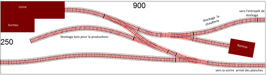

Donc voici le plan

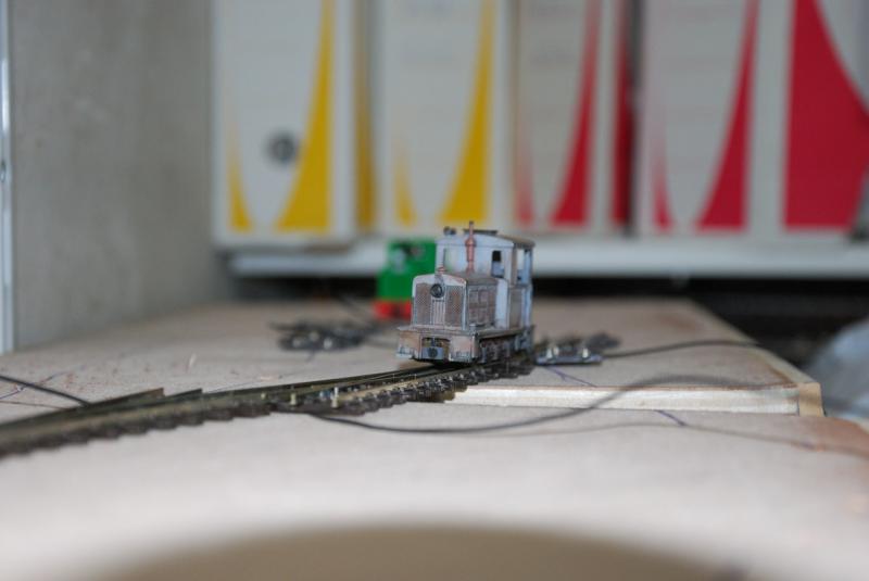

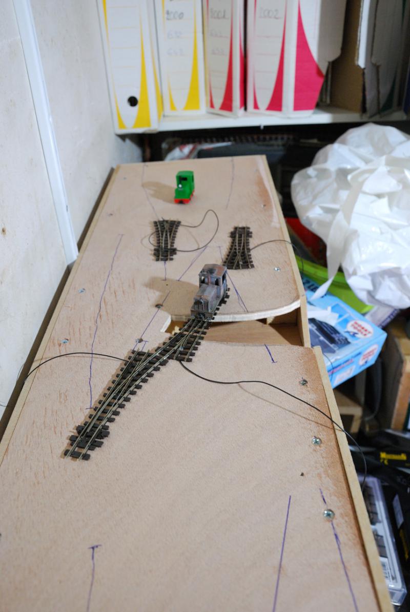

Donc ont continue début de la pose de la voie
Oui il y aura un petit fossé qui sera traversé par une aiguilles mais comme elle ceux trouve dans la cour de l'usine les risque sont calculé Mr. Green
une autre petite vue du dessus

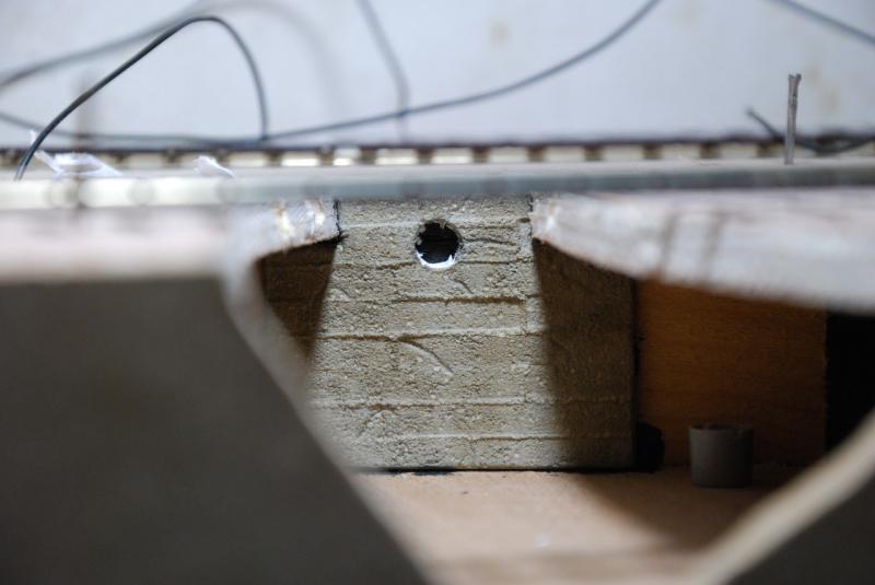

Réalisation de la sortie des l'évacuation en maçonnerie
Je vous présenterais sa réalisations demain

MessagePosté le: Ven 17 Fév 2017 - 08:37    Sujet du message: (HOn30) La fabrique de manche Répondre en citant

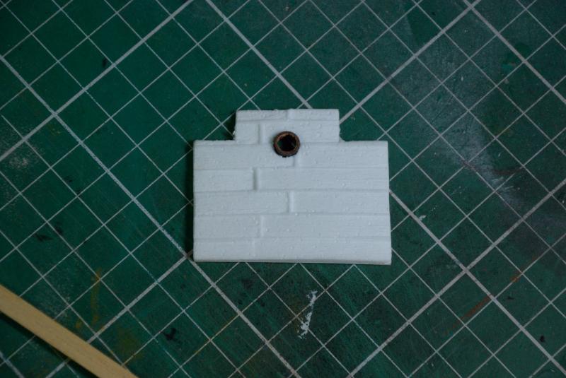

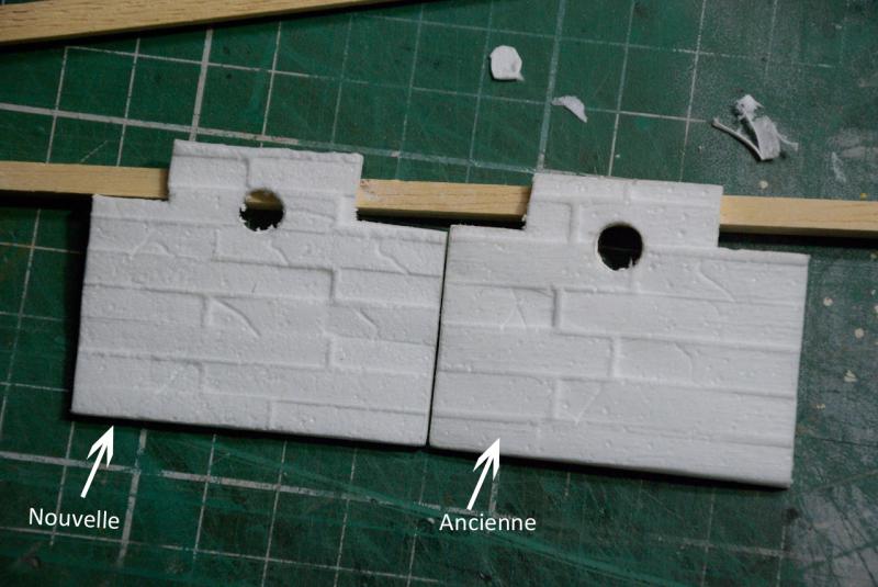

La maçonnerie est réalisé avec du carton plume le vrais dispo sur la boutique Loco Revue car pas trouvé part chez moi Evil or Very Mad
Ont épluche le carton du dessus pour avoir le mousse
Prendre un petit tasseau ici 5mm et appuyer dessus pour faire le coffrage
c'est beaucoup trop gros donc ont recommence mais ceux coup si avec du 3mm
Ont peut aussi faire des fissure avec un point fine
Pour finir l’aspect béton prendre une petite brosse a bougie et tapé doucement pour lui donnée un aspect vieillie.
A suivre la mise en couleur
