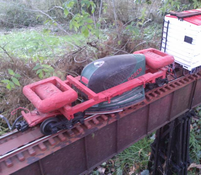

Alors, ça fait des annees que j'utilise le '' Terminator'' sur mon reseau car au dela du cote '' c'est chiant de se taper le nettoyage des rails a la main'' j'ai simplement monter une ponceuse sur un wagon en forme de berceau.
En fait le wagon est fortement lester mais la ponceuse en elle meme exerce sut les rails que son propre poids. Le truc c'est d'enlever la crasse et non de rectifier les rails !!!!
C'est terriblement efficace et le ponçage des rails est '' circulaire'' et ne raille pas les rails.......
Simple........

On peut reconnaître le lestage plomb de ceinture de plongée. Astucieux Okay
Riquiqui mais maousse costo Mr. Green

question de technicien elle est alimenté comment la ponceuse ?
Messages: 9 554
MessagePosté le: Mer 13 Avr 2016 - 19:10    Sujet du message: TERMINATOR Répondre en citant
C est une mini ponceuse à batteries me semble t il Wink

Oui une batterie..... Longtemps je cherchais ce genre de ponceuse mais y en avait pas sur batteries...... Et un jour la lumiere !!!!!!!!!! J'ai acheté l'engin sans meme regarder le prix !!!!!
Il faut dix minutes au TERMINATOR pour nettoyer TOUT le reseau !!!!!!

La technique de nettoyage de cedric est originale,pratique et efficace mais attention de ne pas utiliser un papier de verre trop gros car autrement ADIOS le rail ." Utilisez le plus fin possible"
En effet au microscope le rail est Raillé oups ! rayé et bonjour l'encrassement et les micros dépôts qui feront des petites étincelles signes d'une mauvaise conduction et d'un encrassement des roues.
Pour moi c'est la gomme LGB le mieux .
Si vous desirez avoir des rails qui brillent en plus après avoir passé la brosse LGB vous passez du liquide FUMIGENE et la .......
Il existe bien sur la locomotive nettoyeuse de voie LGB qui à mon avis est d'une efficacité relative ( On en possède une à L'AMFM" et pour moi le mieux c'est l'huile de coude .
