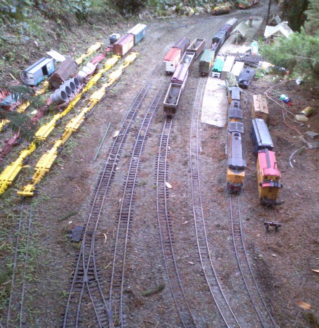

Alors voila, je comprenais pas pourquoi je pouvais pas metre 3 locos sans que mes plombs sautent....... Je pensais que c'étai du au poids de mes trains et que c'était mort et que j'etais bon pour revoir le type de regulateur et tout et tout......
Et puis un jour je fait rouler une loco toute seule et hooo, elle se traîne.....
Donc, pour etre moins con, je vais chercher une loco toute neuve et...... Elle se traîne aussi......
Donc je regarde si il y a pas un bout de truc en metal qui touche les deux rails quelque part, debranche le feeder, isole tronçon par tronçon....... Bref la misere.......
Donc j'arrive tant bien que mal a localiser le probleme sur 10 metres pres et pas de bol c'est la gare.....
Pour finir j'ai tout arraché (terme exact tellement j'etais enervé et j'ai fini par trouver = la terre....... Et oui, je sais pas pourquoi mais sur deux trois metres la terre entre les rails fesait masse.....
La misere, la misere.........

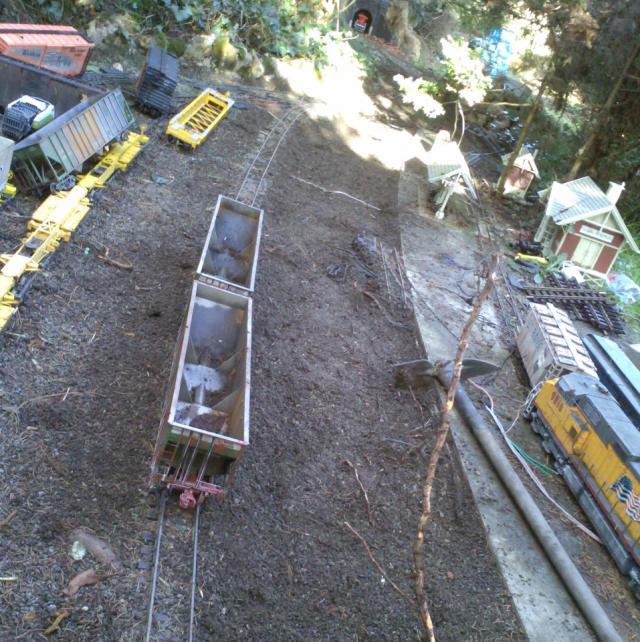

Donc voila.........
Bon j'en ai profité pour virer des racines, le vieux ballaste partie sur une coline, le feeder au rebut et les vieux rails en stock pour inspection.........
Donc maintenant faut tout reconstruire.....
Snif.... Dure...
Haa ce que le train HO sur une bonne vieille planche au chaud me manque......

Bon, il y a encore beaucoup de boulot: finir de ballaster, brancher le feeder, faire les sectionnements (je vai pas me refaire avoir, je sectionne le reseau en 4 parties isolees electriquement comme ça au prochain probleme ce sera plus facile pour detecter le probleme !!!)
Apres un tassement naturel, remetre du ballast et realigner la voie et enfin netoyer les aiguillages.....
C'est tit pas chouette le train de jardin hein ??????
Pfffffff..........
