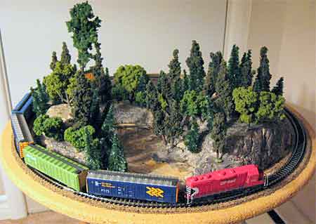

Un réseau "pizza" trouvé sur le net qui donne une idée de mon projet:
Quelle couleur choisir comme première couche de peinture pour cacher le bois brut ?
Quels conifères prêts à l'emploi choisir (il va m'en falloir beaucoup)?
Tous vos avis, critiques et conseils sont les bienvenus.

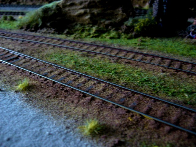

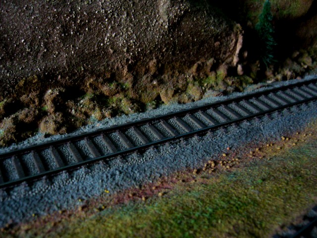

Concernant la voie C de TRIX; c'est également celle que j'ai utilisée sur le Black Mesa, alors que
j'ai de la PECO code 75, et de la TILLIG code 83, mais bon... la flemme... Smile
Comme cette voie C de TRIX ne représente pas la voie Américaine, j'ai appliqué deux solutions,
une, l'enterrer le plus possible.
Deuxième solution, surcharger le ballast dans une teinte approchante.
Je n'ai utilisé que les grandes aiguilles de TRIX ref 62712, car les autres risquent de poser problèmes
au passage sur la pointe de cœur, en raison du profile des roues RP25 du matériel Américain.
Pour la couleur de base, une teinte terre ocre d'un Supermachin quelconque est suffisante.

Certes, ces réseaux pizzas, ca peut etre tres joli, mais je me demande s'il ne peut pas finir, tot ou tard,
par devenir lassant d'y voir un petit train tourner en rond indéfiniment (comme de subir sans cesse les
plaisanteries a (dé)connotation "sexuelle"(sic) de Kotcha, déploreraient certains...). Rolling Eyes
